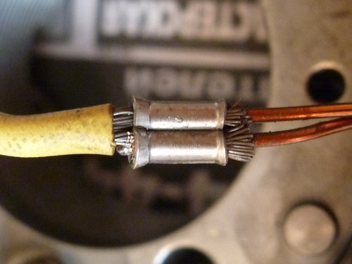

нууу, обжатые провода тоже неплохо себя зарекомендовали
Прикрепления: 8434535.jpg (49.7 Kb)
их фиксировать обязательно надо, иначе в месте обжатия перегибаются и лопаются. в принципе любое сочленение нужно фиксировать, что скрутку, что пайку. как минимум - термоусадкой.
