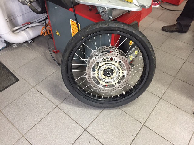

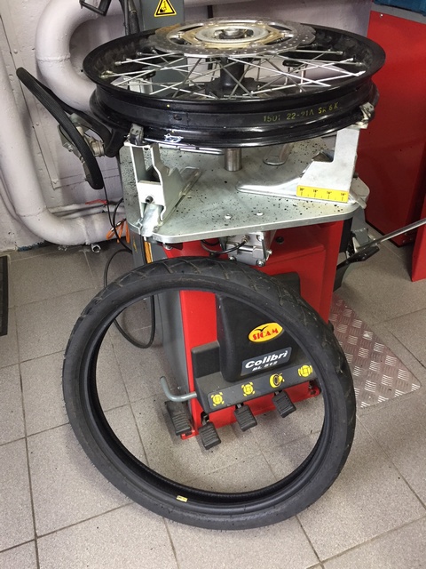

| Продолжение. Принес сегодня колесо на работу, разбортировал и стал смотреть последствия. Внешне вполне себе живое колесо, покрышка после 120 км езды в спущенном виде не потеряла форму.

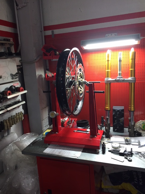

 Диск никаких повреждений не имеет, биение по индикатору не более 10 соток.

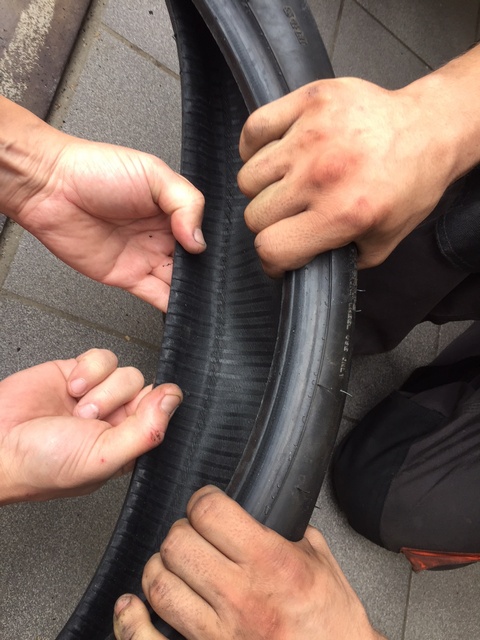

 Покрышка могла бы конечно еще ездить так как тоже не получила серьезных повреждений. Но внутри ее было обнаружено значительное количество резиновой крошки и вот этот хорошо видимый черный поясок как раз в том месте где был максимальный излом прожатой пустой резины свидетельствует что крошка как раз отсюда.
 Корда еще не видно, но он где-то рядом. Полагаю что удалось доехать только потому что Dunlop 610 диагональная резина. А также потому что большую часть пути боковина покрышки не отходила от обечайки обода. По крайней мере с одной стороны, я отжимал уже на станке. Дырочка в камере оказалась маленькая, поэтому можно сделать вывод об абсолютной бесполезности баллончиков для прокола для камерных колес. Либо причина того что баллончик не помог в том что невнимательно прочел инструкцию к Motulовскому баллончику-не поставил колесо ниппелем вверх и не спустил из него остатки воздуха перед применением.
