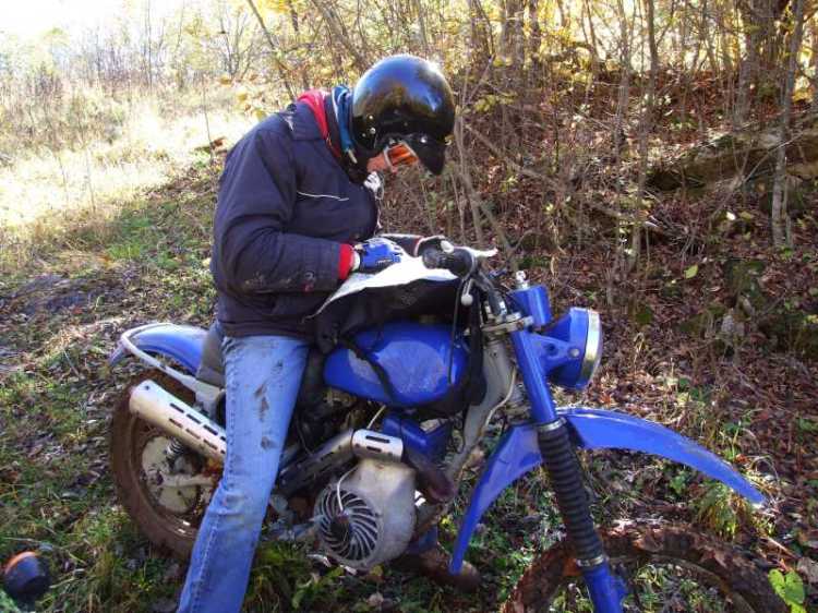

| Да конечно пластмасса, это главное. Я думаю если где есть фара ЗИДа200 лучше её. Это все делать не очень легко, к тому же надо обязательно реальной самоотдачи, или кента в скульпторах иметь, который за пузырь под творческую спесь такой щиток состряпает. Фара оки мне не нравится, так как на ближнем сильно рассеивает свет, а дальний нормуль, но в полне может быть, что данные недостаток именно моей фары, я знаю, что одинаковые фары бывают на деле очень разные. Вот serg, есть у меня мотоцикл самопал "Т-200" (фото прилагаю) на нём стоит фара типа ВАЗ 2101 с галогенкой. Я тебе скажу нормуль светит, просто как-то хотелось квадратную, чтобы как ты сказал стиль моцика выдержать.

| Видимо недостаток фары. У меня было подряд 4 Оки, везде ближний был нормуль. После джебеловской фары всё остальное нексеноновое просто не воспринимается На самопале до боли знакомый движок Я на Туле (с широкими шинами) в 90-м сдавал на права Движок хороший, но: тяжёлый, дохлый. Надёжный, как скала

| Что там знакомо, стыдно serg, вообще так говорить. Этот двигун с 50 года завод изготовитель тюнинговал до самой своей смерти так ничего Тулякам на ум и не пришло, так же как и ирбиту, но это уже другая тема. А насчет фар я тебе serg, так скажу, на мотоцикле одна фара на машине типа Ока две, а как и с глазами два штуки не роскошь. Еще не зыбвайте, что на мотоцикле фары высоко расположены, поэтому угол освещения лучше. А ваш ксенок вещь хорошая и только когда вокруг все сухое и светлых тонов, а как только дождик все примочит, тут старая галогенка внеконкуренции. Не спорю, что бискенок классно встречному в глаза лупит, в остальном можно и поспорить.

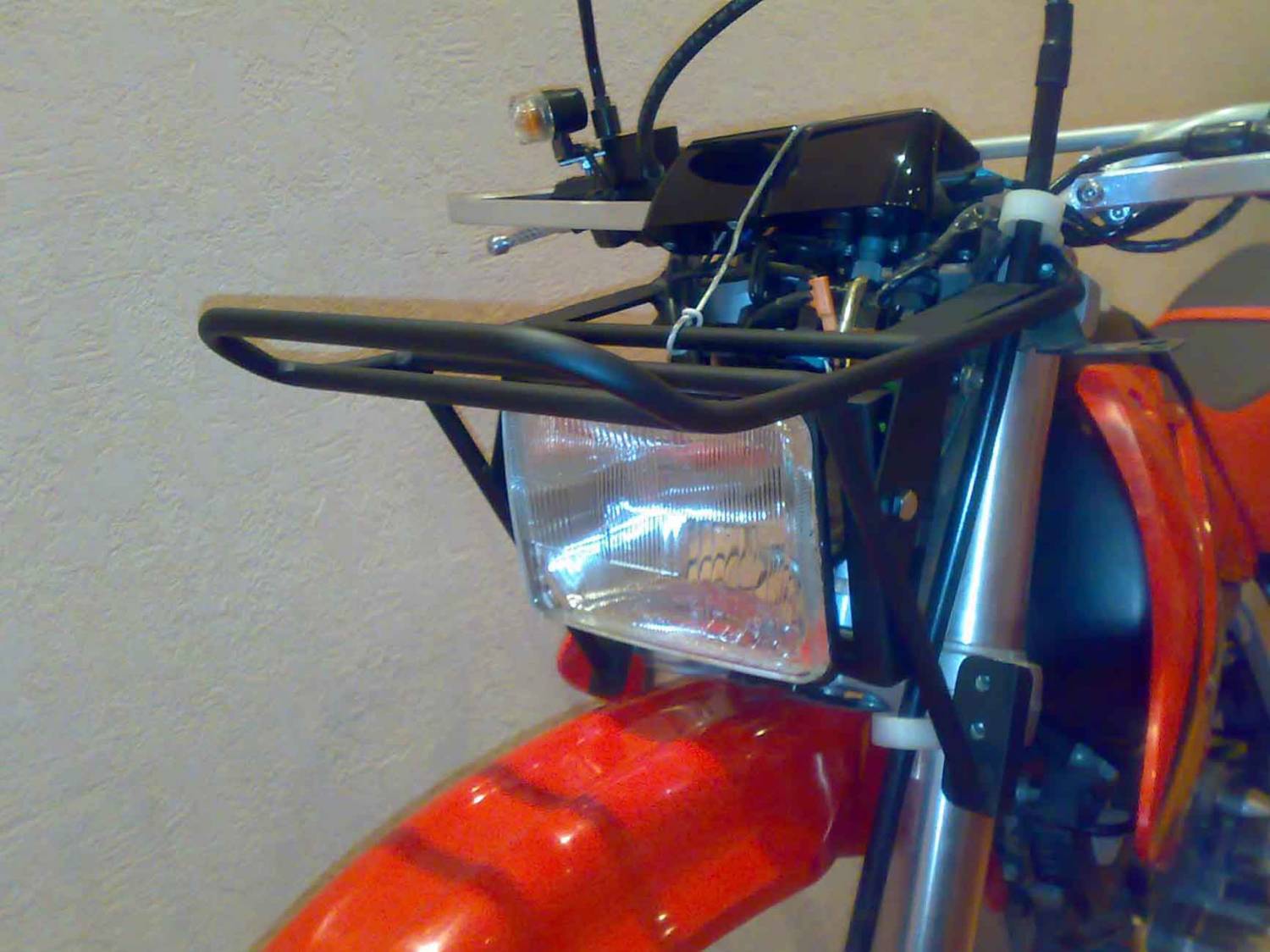

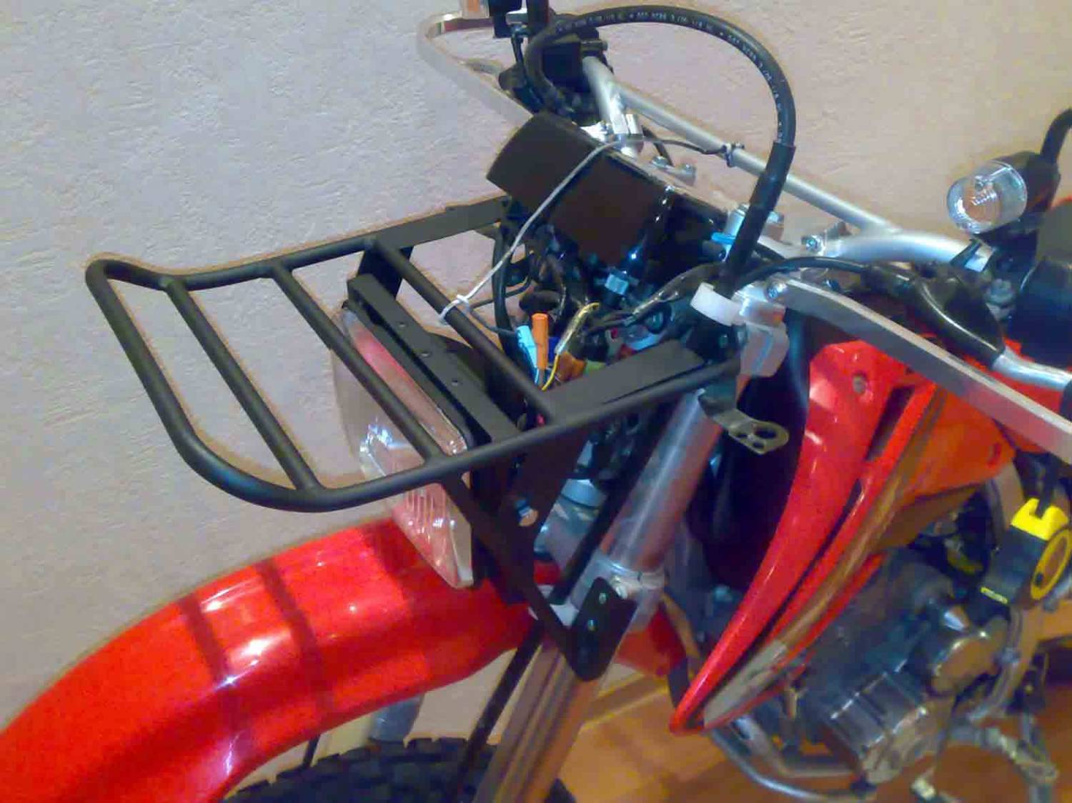

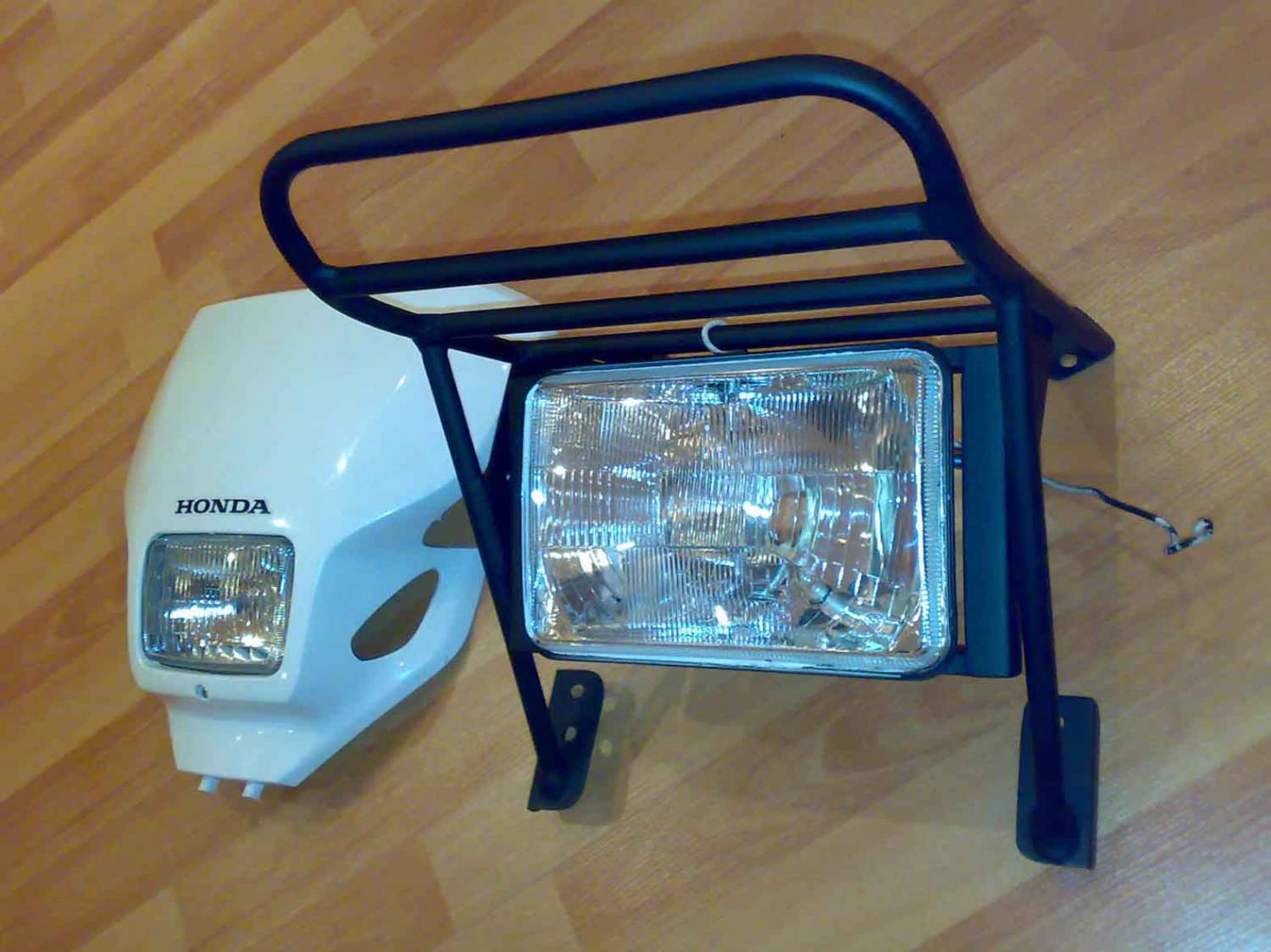

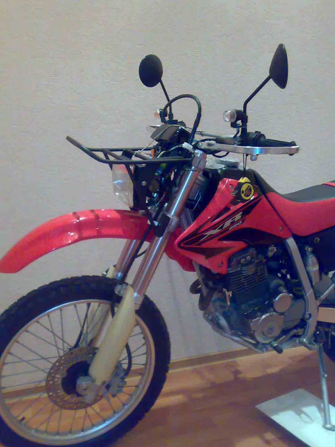

| Сваял вот такой вариант. осталось проводку прикрыть и "ветряк" приладить. Доноры: фара а\м "Ока", детская колясочка для кукол. еще для этих целей примечена масса доноров в виде детских колясок, санок, и хозяйственных тележек для сумок, с которыми старушки рассекают. по сути готовые легкие багажники.

| Смотрел в магазине фару от Оки, но так и не понял, как ее крепить - под болты отверстий нет, торчат только 2 регулировочных штыря, один с шаровой головкой, другой с резьбой. Неместный, хорошо получилось! Только ИМХО великоват багажник, на руль ведь много не стоит нагружать, а тут можно еще одного пассажира посадить

| Quote (ittakir) Только ИМХО великоват багажник, на руль ведь много не стоит нагружать, а тут можно еще одного пассажира посадить нет задачи перераспределения груза. всегда головняк на малых скоростях и возне в говнах - шлем. вот тут ты его поставил и пауком прижал. ну а так для спальника с ковриком. крепитьоковскую фару остается только делать рамку и к ней приклепывать. я попытался нагородить платформу, к которой бы прикручивалась фара в сборе с регулировочными винтами, но это та-аакой калхоз. плюнул, сварил рамку, к ней приклепал отражатель и вуалля! теперь мне не дает покоя подрамник защиты двигателя. как бы примастрячить туда ящик для инструмента, желательно водонепроницаемый, канистрочку масла и топор
