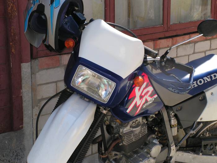

| Вот делюсь опытом усовершенствования головного света моего XR-ра 1. Фара от Оки. 2. Мешок строительного гипса. 3. Четыре упаковки эпоксидного клея. 4. 1 кв.м стеклоткани. 5. Немного для герметизации универсального силикона. 6. Два газонаполненных баллона с краской: синей и белой. 7. Примерно 6 чел/часов времени. Свет в разы улучшился.

| Хорошо получилось, с крепежем там как, не пришлось подгонять саму фару от Оки?

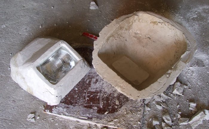

| Купил фару от Оки 500 рублей, обмотал заднюю часть фары пластиковым пакетом, чтобы гипс не схватился. Положил фары на лист фанеры, и стал накладывать гипс , примерно создавая форму. Все это проходило в несколько этапов, так как гипс быстро схватывается. При помощи стамесок и ручного рубанка и даже ножовки для дерева придавал нужную форму, где не хватало гипсового тела, докладывал его. Стекло фары освобождал от гипса. Добившись определенной формы, обмазал заготовку машинным маслом и на неё уложил гисп, чтобы получить внутреннюю форму. Так на фотографии есть практически все. Я вот делал это без помощи скульптора, навыков скульптора не имею, со строительством связан только постройкой собственного дома. Просто брал гипс и делал. Я отвлёкся. Получив форму, я занялся ее шпаклеванием. Шпаклевал гипсовой шпатлевкой или шпаклевкой, как вам удобно. Просто взял разбавил ее с водой и пальцем заполнял неровности и все. Далее еще проще. В полученную отшпаклеванныю форму обмазал машинным маслом, после чего стал наклеивать кусочки стеклоткани эпоксидным клеем, целым куском она не ляжет, и так наложил примерно три слоя ткани три слоя клея. После высыхания готовую форму выдернул из гипсовой. Наждаком опилил края, прорезал отверстие под фару, опилил его напильниками. Все это безобразие отшпаклевал автомобильной шпаклевкой, покрасил в тон мотоцикла. При сборке силиконовым герметиком загерметизировал фару и лампочку. А кстати при сборе я разбил стекло на новой фаре. И в подтверждение уже сказанному могу добавить, что действительно я купил новое стекло за 90 рублей! Когда возился с гипсом над мной посмеивались с сомнением мои Кенты, они сомневались в конечном результате. Теперь просят мою фару для формования, чтобы также получилось! Будьте внимательны, чтобы цоколь ламбы не цеплял замок руля, я это случайно проскочил. Вот еще фотография, для обзорности. Да еще, usatiy, про какую-то полиэфирку говорил, что это за зверь, где такое можно купить? Как она выглядет. Может я просто вижу ее каждый день но не знаю, что это такое. Если так тогда следующую фару из полиэфирки стряпать буду.

| А как она к мото крепится?Надо чтоб и регулировалась.

| Sаша у меня не регулируется, просто не было желанья замораживаться. При установки на штатное крепление, подобрал угол и все. Можно было бы по мудрить, но что-то желание пропало. Чтобы сфотографировать, надо снимать эту фару, для фотографирования, а у меня нет желания. Крепление примитивное, из алюминиевой полосы согнуты "ЗИГЗАГИ" ну типа буквы "Z". Крепления крепкие, проверено. Я тут раза два железнодорожное полотно переезжал, а вот третий раз не удачно, мотоцикл как-то спрыгнул со шпалы и зацепился задним колесом за рельсу, в переднее колесо в этот момент споткнулось об другую рельсу. Мое тело полетело в перед, моц остался стоять еще секунд 5, я не успел на ноги встать, чтобы его удержать. Так вот при перелёте через руль, я зацепился одеждой за шлаг тормоза, а он то есть шланг зацепил мою самопальную фару, и от шланга на моей фаре остался пролом, а крепления не изменили угол освещения фары, то есть они не деформировались.
