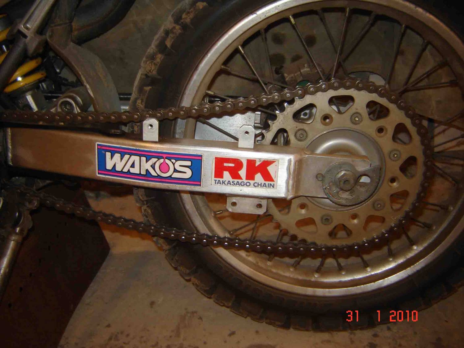

Мотоцикл: Honda XR 250
Город: Барнаул
| На маятнике с левой стороны, сверху и снизу присутсвуют крепления для каких-то удерживателей цепи. Подскажите как они правильно называются и их предназначение. Насколько они необходимы и чем грозит катание без них?
eli  | Дата: Воскресенье, 31.01.2010, 18:15 | Сообщение # 2 |
| Внизу крепление ловушки.
Мишель  | Дата: Воскресенье, 31.01.2010, 18:23 | Сообщение # 3 |
Мотоцикл: Урал
Город: Петрозаводск
Сообщений: 437
| А вверху крепление грязевого щитка. Ездить без него можно, но грязь и лишняя смазка с цепи будет разлетаться более широким фронтом. Без ловушки - гораздо хуже. Чревато частым слетанием цепи...

| поди еще слайдера нет (пластмасовой накладки на маятнике)?

| так звезда поди с аццким количеством зубов поставлена, вот и не встали ни стоковая ловушка, ни щиток кстати, на звезде тоже одного болтика не хватает

| Спасибо всем за информацию, а фотография очень кстати, буду хоть представлять как это должно выглядеть, хотя верхнее крепление у меня другое. Насчет звезды с ацким количеством зубов, почему-то мне кажется, что это похоже на правду. На первой передаче моц сильно чувствителен к ручке газа, а сброс газа,по ощущениям похож на нажатее тормоза. Надо будет посчитать зубы на звезде. Насчет нехватающих болтиков, наверное просто звезда не родная.  Добавлено (01.02.2010, 16:35) ---------------------------------------------
Quote (ittakir) поди еще слайдера нет (пластмасовой накладки на маятнике)? Вроде есть, но надо глянуть насколько он у меня изношен.Добавлено (01.02.2010, 17:11) --------------------------------------------- На моей звездочке 48 зубов. Honda XR (НЕ Baja) 1996г. Это сток или тюнинг ?

| 48 - это тюнинх, для грязи в стоке на японских 39 помоему.

| звезда стоит штатная, она универсальная под болты с конусными и плоскими шляпками...

| все же не пойму, для моей 48 ми зубовой звезды штатные ловушки и щиток подойдут или нужны специальные ?

| Полезный сайт для поиска совместимых звезд: http://www.jtsprockets.com/52.0.html?&L=0&sel_uid=757&p= 48 - стандартная. Ловушки подойдут.

| Quote (ig7485) На моей звездочке 48 зубов. Honda XR (НЕ Baja) 1996г. Это сток или тюнинг ? Это и не сток. ig7485, надо qtek109 поспрошать, у него чето большое стоит на Иксере толи 48 толи 49.. Ща напишу ему.. а то пропал парень совсем кудать. Добавил: 50 у него стоит!!!!!, переделано крепление ловушки

| это стандарт на американские ХРы, а не на японские на японских уже с 45 зубьями ловушку дорабатывают, чтобы вставала

| TotKtoNado, возможно. Там вообще можно забить в поиске "XR250" и вывалится куча разных вариантов и модификаций. На моем CRM сток 45 или 48, стоит 50. Ничего не надо подпиливать, все лишнее само спилилось цепью
