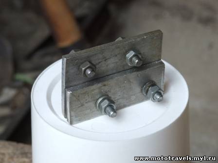

Поц  | Дата: Вторник, 19.05.2009, 17:53 | Сообщение # 22 |
Мотоцикл: XR250R
Город: Предгорье Краснодарского края
Сообщений: 96
| Вот с листового алюминия извоял, за 20 минут, примерно по вашему рисунку
