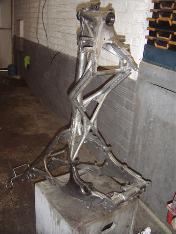

да уж, интересно - в этом году во время поездки по Казахстану у однополчанина сломалась рама на СТ (кстати в 3 раз и все время в новых) - хорошо казахи гостеприимный народ и мы смогли доехать до газовой станции со сваркой. Потеряли всего день, а могло быть и хуже..
А по поводу амортизатора - я поменял не потому-что пробивал старый (во мне правда всего 70 кг), а из-за настроек (отбой в основном) - разница в езде ощутима - мотоцикл стал "собранней"

Ты бы как раму усиливал?
maksimota Дата: Воскресенье, 14.10.2012, 23:20 | Сообщение # 457
Сообщений: 159
Да действительно я сейчас на африке :0),
А когда СТ был - раму усиливал по подобию иностранцев (единственно я хвост не стал усиливать - только хребет), первопроходцем у нас был Петр "Glider" - он первый сломал свою раму, и соответственно усиливал. Амортизатор я ставил wilbers.

Хорошо что рама стальная а не алюминь и ее можно самостоятельно варить переварить . Позапрошлой осенью этот номер исполнял, с усилением. Лопнула с права над верхним креплением двигателя. Заваривали по дороге в Вязниках на сервисе. После всех этих дел показалось что мотик стал более жестким, в смысле начались боковые некритичные скольжения на грейдере гравийном, чего раньше не наблюдалось. Все конечно в сравнении, может просто поклажи стало больше и нагрузка на зад возросла...
