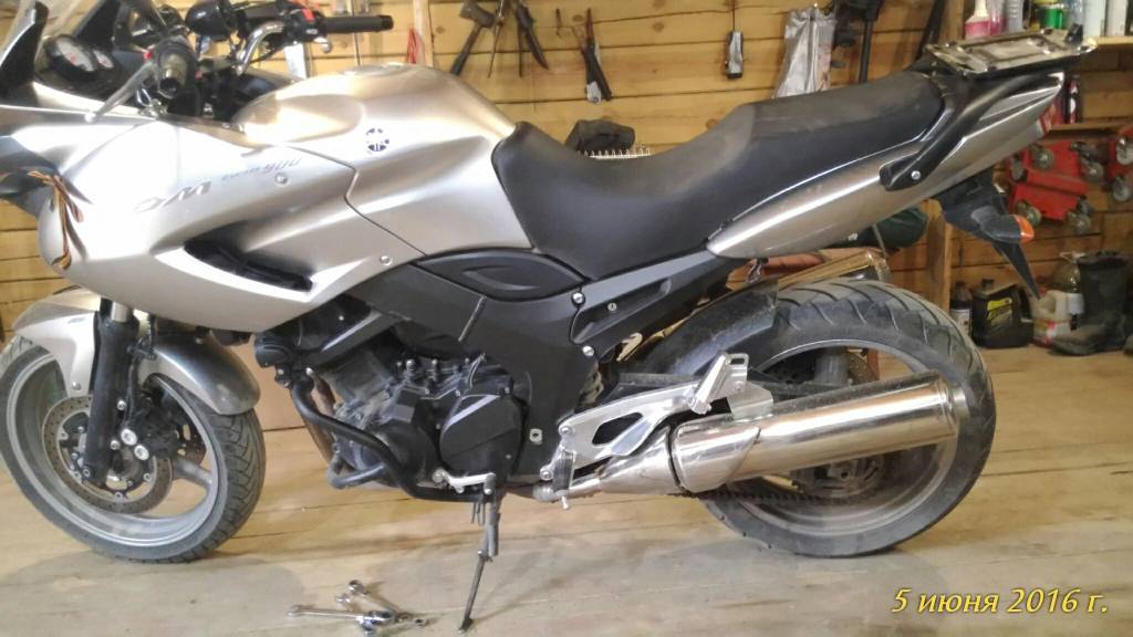

Якутянин  | Дата: Воскресенье, 05.06.2016, 12:26 | Сообщение # 137 |
Мотоцикл: xt660z, TDM900, V-strom 1000
Город: Сочи
Сообщений: 107

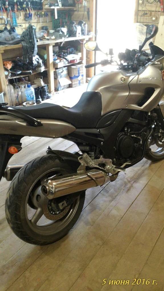

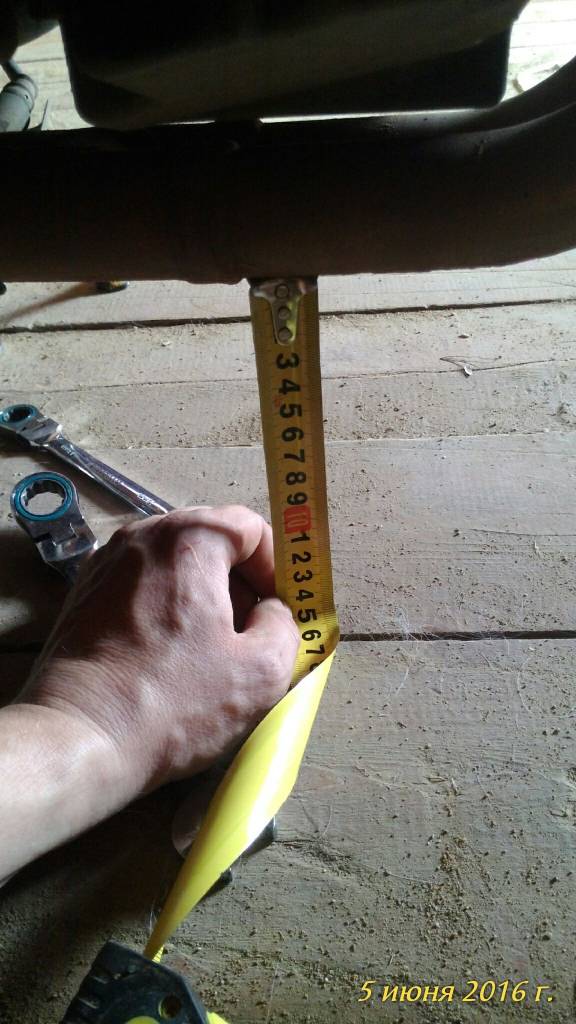

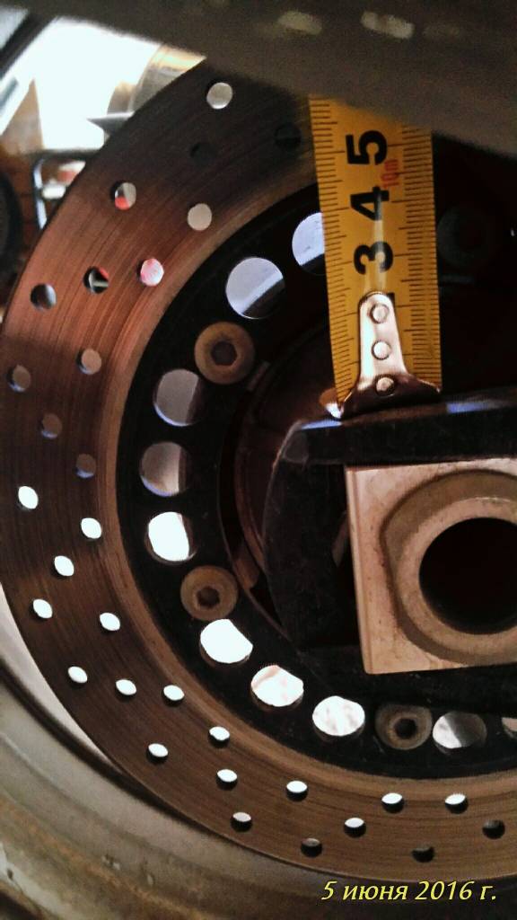

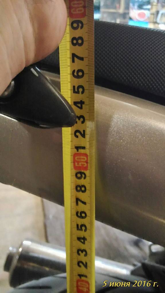

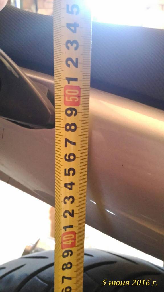

| Сделал новые линки в подвеску, минус 15 мм. Заднее крыло поднялось на 45 мм примерно
Сообщение отредактировал Якутянин - Воскресенье, 05.06.2016, 12:27 |
Якутянин  | Дата: Воскресенье, 05.06.2016, 12:30 | Сообщение # 138 |
Город: Сочи
Сообщений: 107

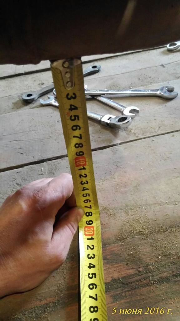

| Просвет +30мм Обеими ногами до земли по прежнему достаю. Рост 182. В движении еще не пробовал. Натяжение цепи практически не изменились. Заодно и подтянул немного.
Якутянин  | Дата: Воскресенье, 05.06.2016, 12:34 | Сообщение # 139 |
Город: Сочи
Сообщений: 107

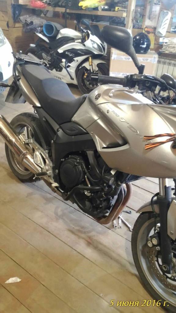

| Общий вид стал задорнее немножко

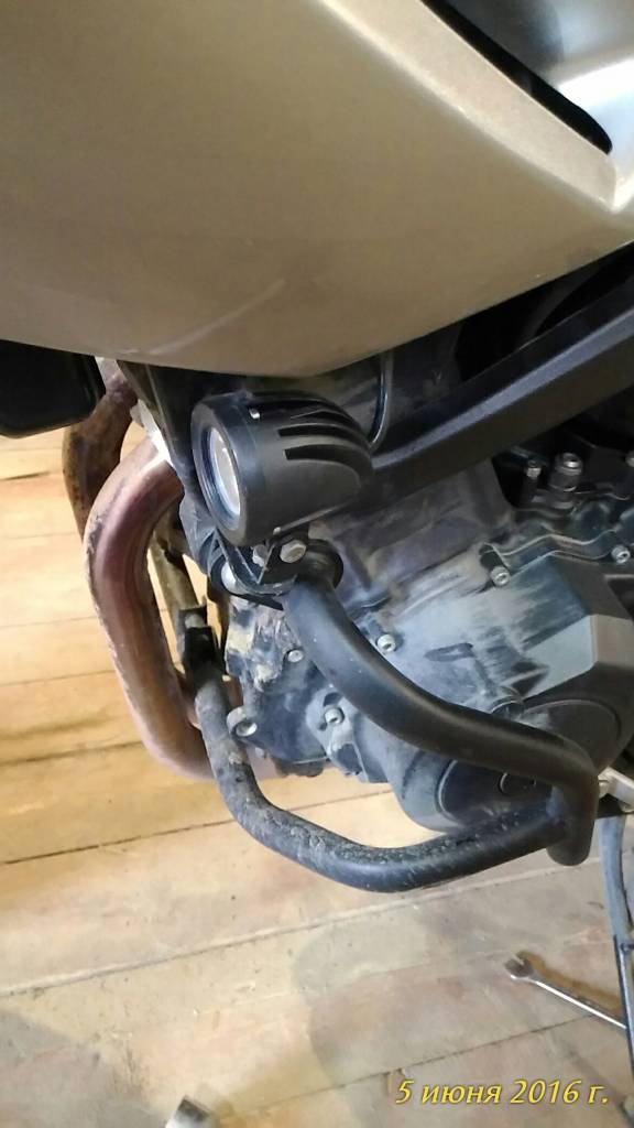

| Да, вроде не должно влиять, конечно понаблюдаю. Вот защиту труб выхлопных снизу, что то не могу придумать как красиво сделать. Из картона режу~гну, но что то колхоз какой то.

| Якутянин, найди на форуме любителей ТДМ мои фото (я там ГРОМ был) там одна из лучших защит

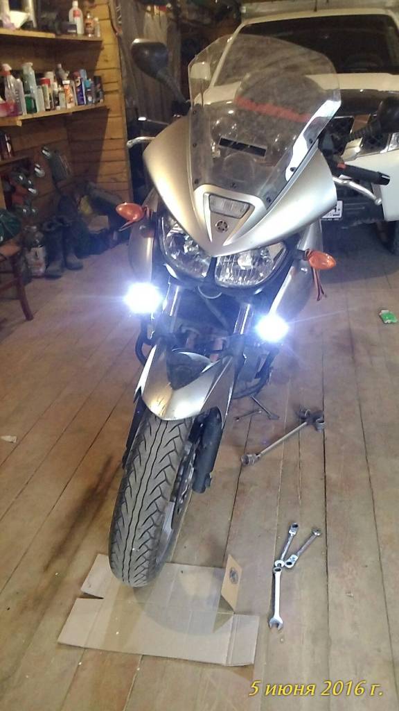

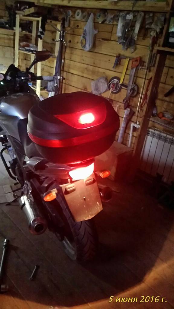

| В силу возраста и того что маленький Сынка растет, стал о безопасности заботиться сильно. Дополнительный стоп на кофр сделал. Доп свет на дуги, хотя у нас полярный день начался и светло всегда. Не выключаю . И езжу или в куртке с защитой или в черепахе. Наколенники обязательно и мотоджинсы с кевларом. Как то спокойнее, про шлем и не говорю. Минимум 3 раза шлема череп от больших неприятностей то спасали.

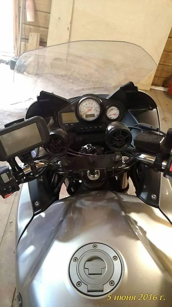

| А, ну и стеклышко самодельное видно, прорезь потом сделал, а то за стеклом на скорости разряжение большое

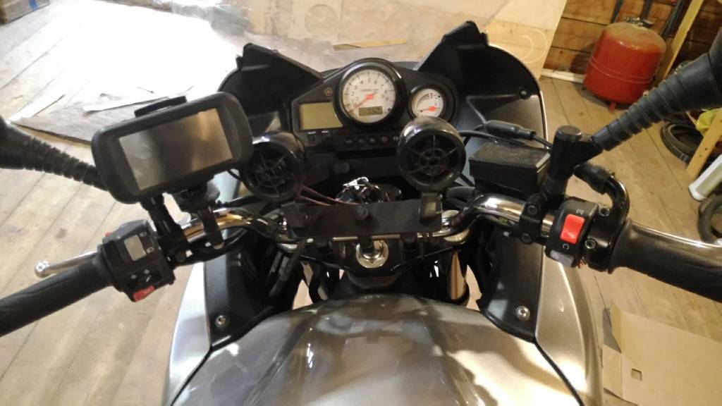

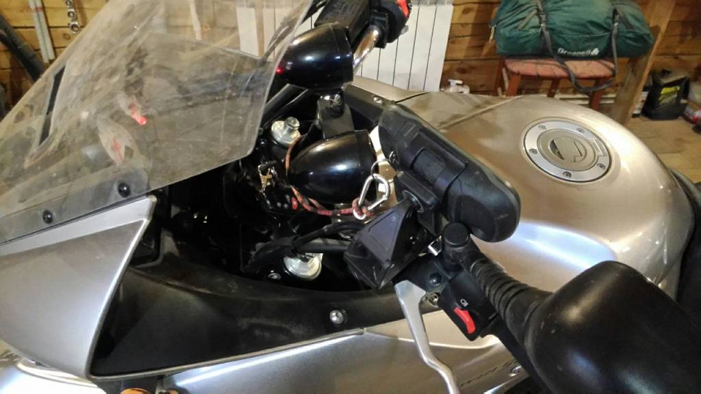

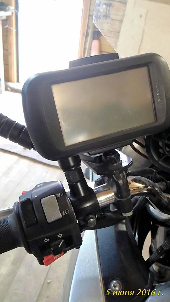

| Крепление навигатора, 450 км, полет нормальный, по квадроснегоходной привычке, сзади страховочный шнурок с карабином. Ну и из 2х комплектов, скрутил музыку, на привале, у костра - супер. Залил на флэшку "песни нашего века ", что еще под пузырек да у реки надо? :) Рулится пультом ДУ, брелок на ключах, влагонепроницаемый, включал на 6 часов, аккумулятор и не заметил. Еще и фм, так что пусть будет.
Сообщение отредактировал Якутянин - Воскресенье, 05.06.2016, 14:01 |
Якутянин  | Дата: Воскресенье, 05.06.2016, 13:48 | Сообщение # 147 |
Город: Сочи
Сообщений: 107
| Кстати, как мне показалось, это самое удобное расположение для навигатора, ложишь руку на зеркало и на ходу меняешь масштаб и т.п. рука не болтается на весу
Сообщение отредактировал Якутянин - Воскресенье, 05.06.2016, 13:51 |
КРЫНЯ  | Дата: Воскресенье, 05.06.2016, 14:36 | Сообщение # 148 |
| СВЕТ: согласен полностью, света мало не бывает!!! ДУГИ: посмотри в ветке про наши мотоциклы НАВИГАТОР: посмотри как будет его обтекать ветер с дождём. Ветер с дождём может заливать его, ну и грязь не исключай.
КРЫНЯ  | Дата: Воскресенье, 05.06.2016, 14:46 | Сообщение # 149 |
| Нашёл - http://www.tdmclub.ru/forum/index.php?fid=5&id=051047
Там спрашивают как ведёт себя грязь в желобах Так вот, это накопление почти 3 недельного путешествия. Это происходит только в походах, в остальном нет вопросов. Варианты дуг разные, выбери лучший для себя.

| Цитата Якутянин (  ) Доп свет на дуги что за свет? китай? просто для обозначения себя на дороге, или правильно светят?
