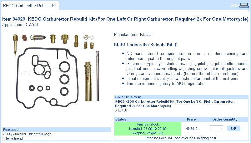

Ediacc  | Дата: Пятница, 07.09.2012, 09:10 | Сообщение # 10 |
Мотоцикл: Yamaha XTZ 750
Город: Вильнюс
Сообщений: 52
| А как отличить тюнинговые или нет? Вот нашел комплект вес и цена нормальная. Либо может подкиньте ссылку конкретно какую эмульсионку с иглой надо брать, и почему именно эту а то с виду они все одинаковые
