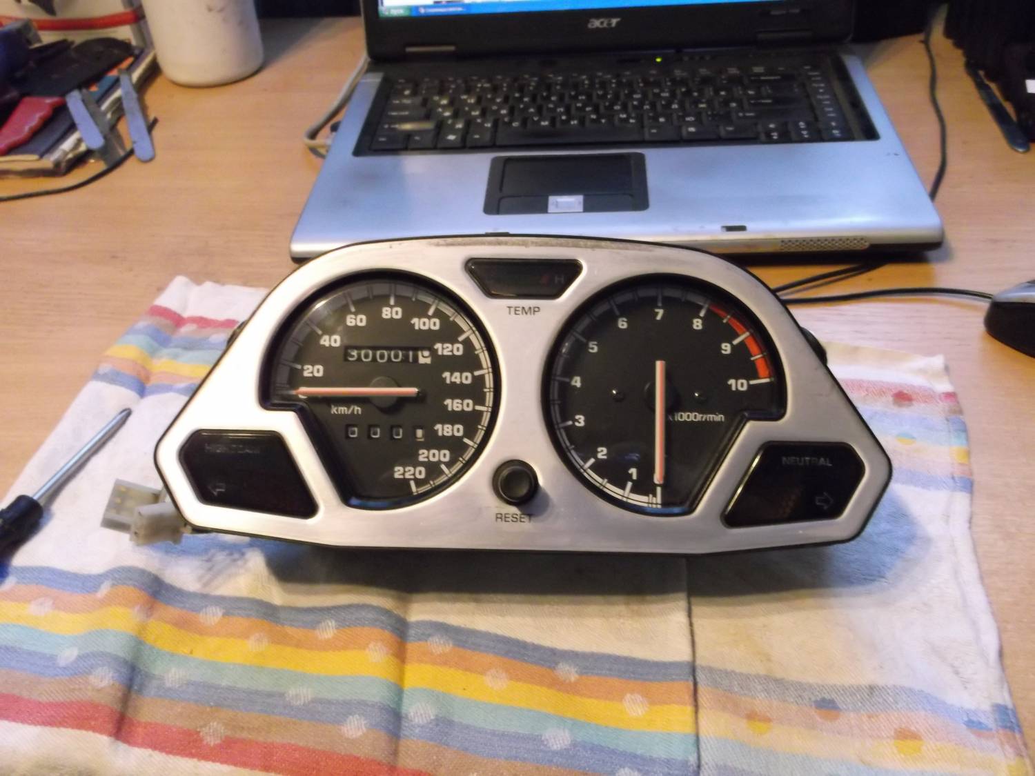

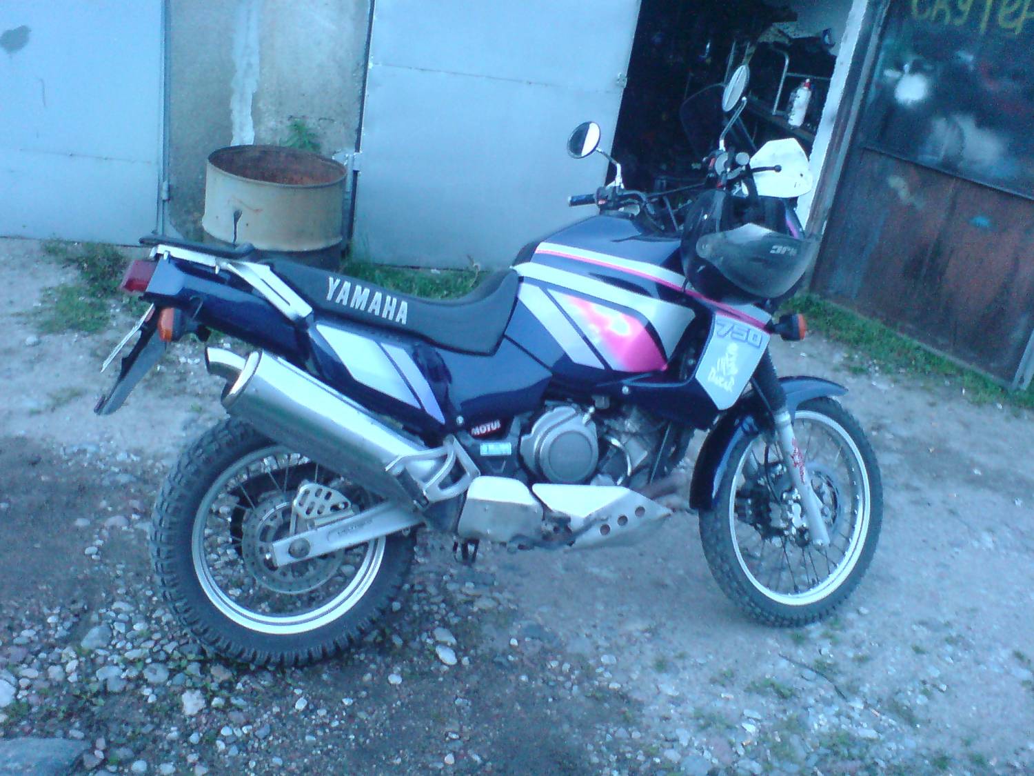

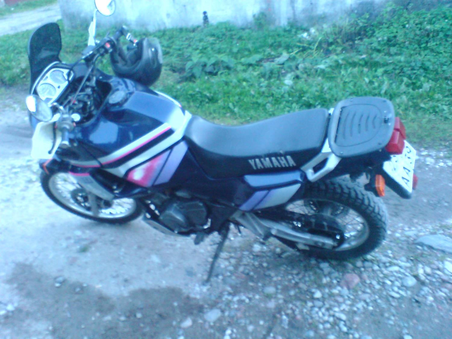

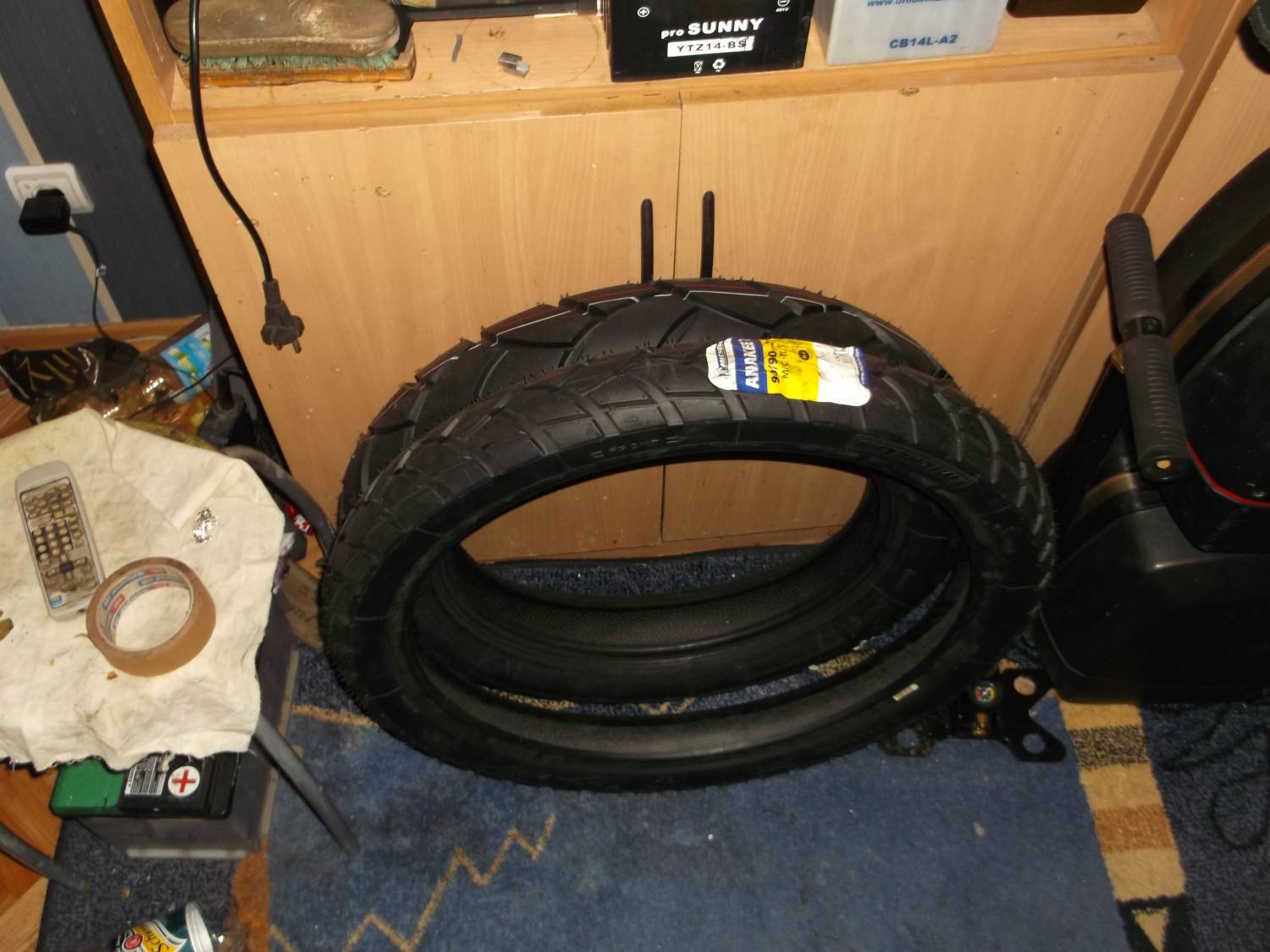

| Осенью прошлого года, приобрёл Yamaha XTZ-750 Super Tenere. Аппарат достался в весьма неплохом состоянии и было решено просто докатать сезон, ничего не делая. Но одно дело докатать 1.5 месяца, а другое дело, откатать целый сезон без приключений и сюрпризов - вот тут уже нужно приложить руки. Была куплена новая резина (michelin anakee 2) взял по закупочной цене - удалось серьёзно сэкономить На Louis.de, была куплена нормальная защита рук, с дополнительными съёмными лопухами. Рукоятки руля, с подогревом, Новые зеркала (взял на пробу с распродажи) Розетка (прикуриватель) на руль - мало-ли что воткнуть придётся

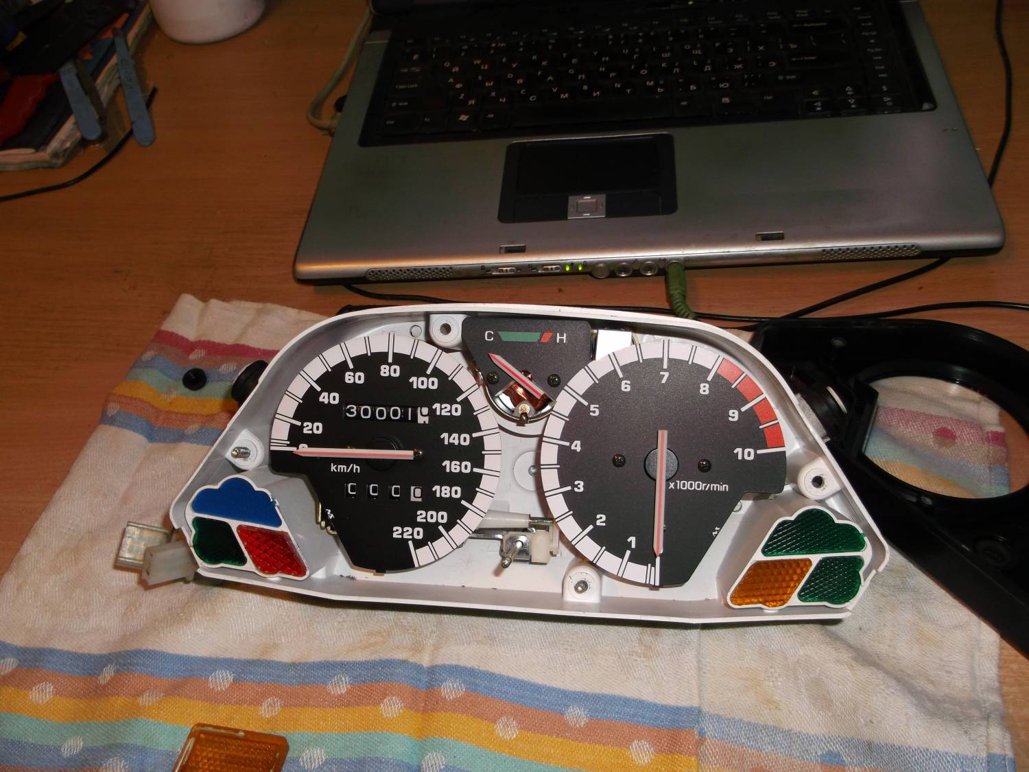

----------------------------------------------------------------------------------------------------------------------------- У Super Tenere есть одна не очень приятная особенность - конструкцией не предусмотрено штатного датчика минимального уровня масла и датчика уровня топлива. Но это дело поправимое - в приборке есть места для 2х дополнительных ламп, нужно только вырезать цветные глазки, вместо заглушек (я резал из катафотов)

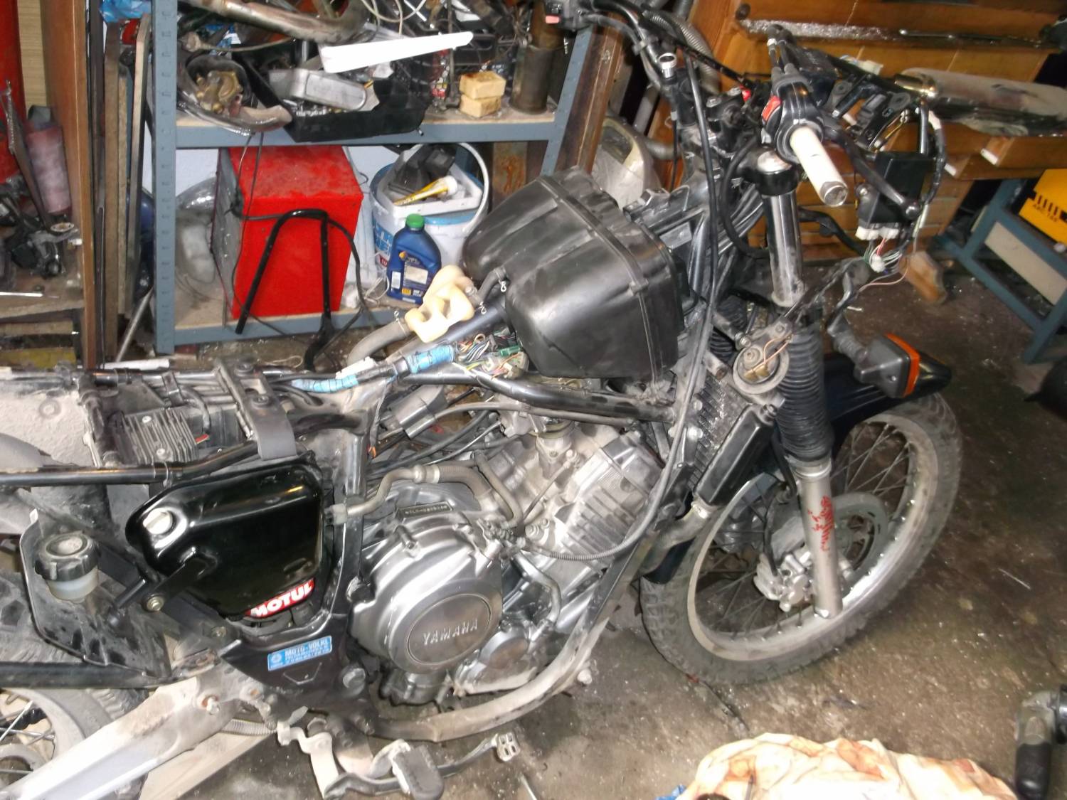

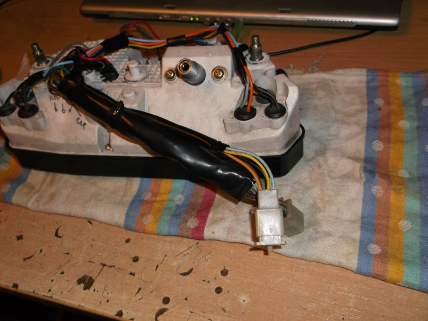

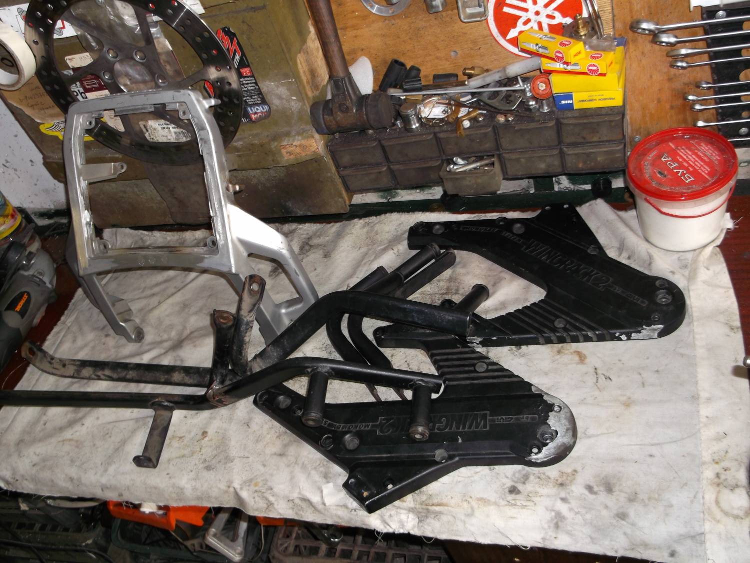

| вставить 2 дополнительных резиновых патрона для лампочек и протянуть от них провода и собрать всё обратно Датчик уровня масла будет иметь весьма простую конструкцию - геркон помещённый в латунную трубку и кольцевой магнит в поплавке. Датчик топлива на основе терморезистора. ====================================================================================================== 16 января Подготовил багажник и крепления боковых чемоданов к сдаче в пескоструйку и порошковую окраску. продолжаю разбирать байк Впереди предстоит усиление рамы, снятие двигателя и переборка задней подвески - особо не спешу, ибо до начала сезона ещё далеко.

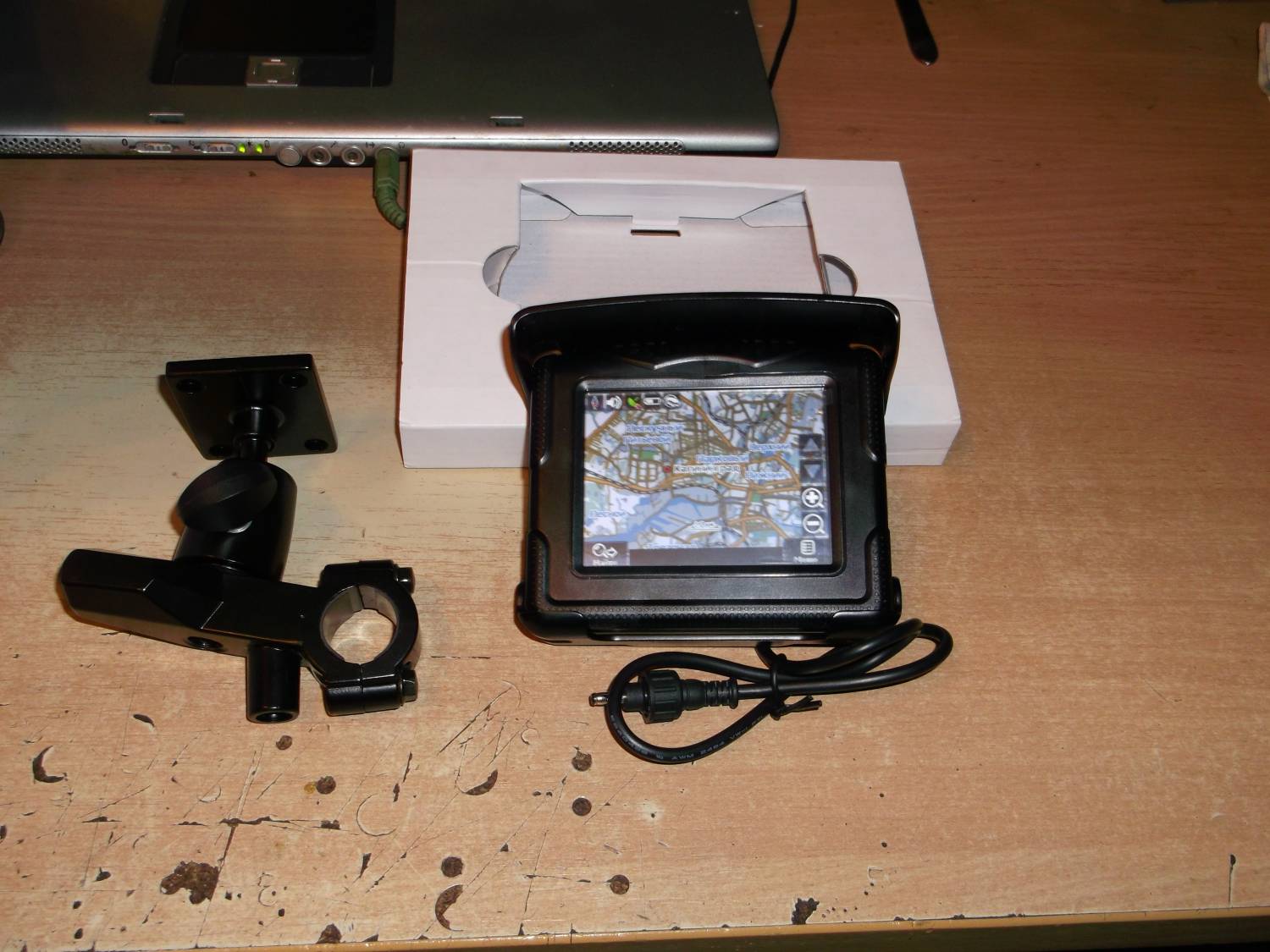

| Доехал до меня и навигатор (добрался из Китая за 20 дней - аж не верится ) На вид вроде не плох - а дальше посмотрим. ===================================================================================================== 19 января. Сегодня приехал подъёмник и всякая мелочёвка - клеммы, крепёж, кембрики, бронепровод, хомутики для шланга и 2 банки пасты для рук (взял на пробу)

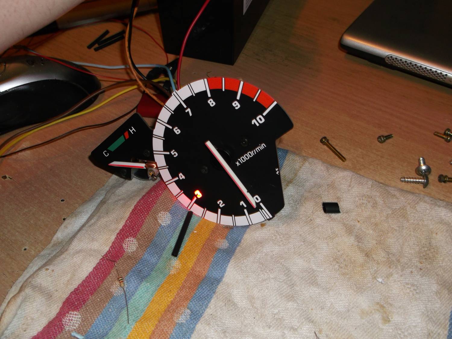

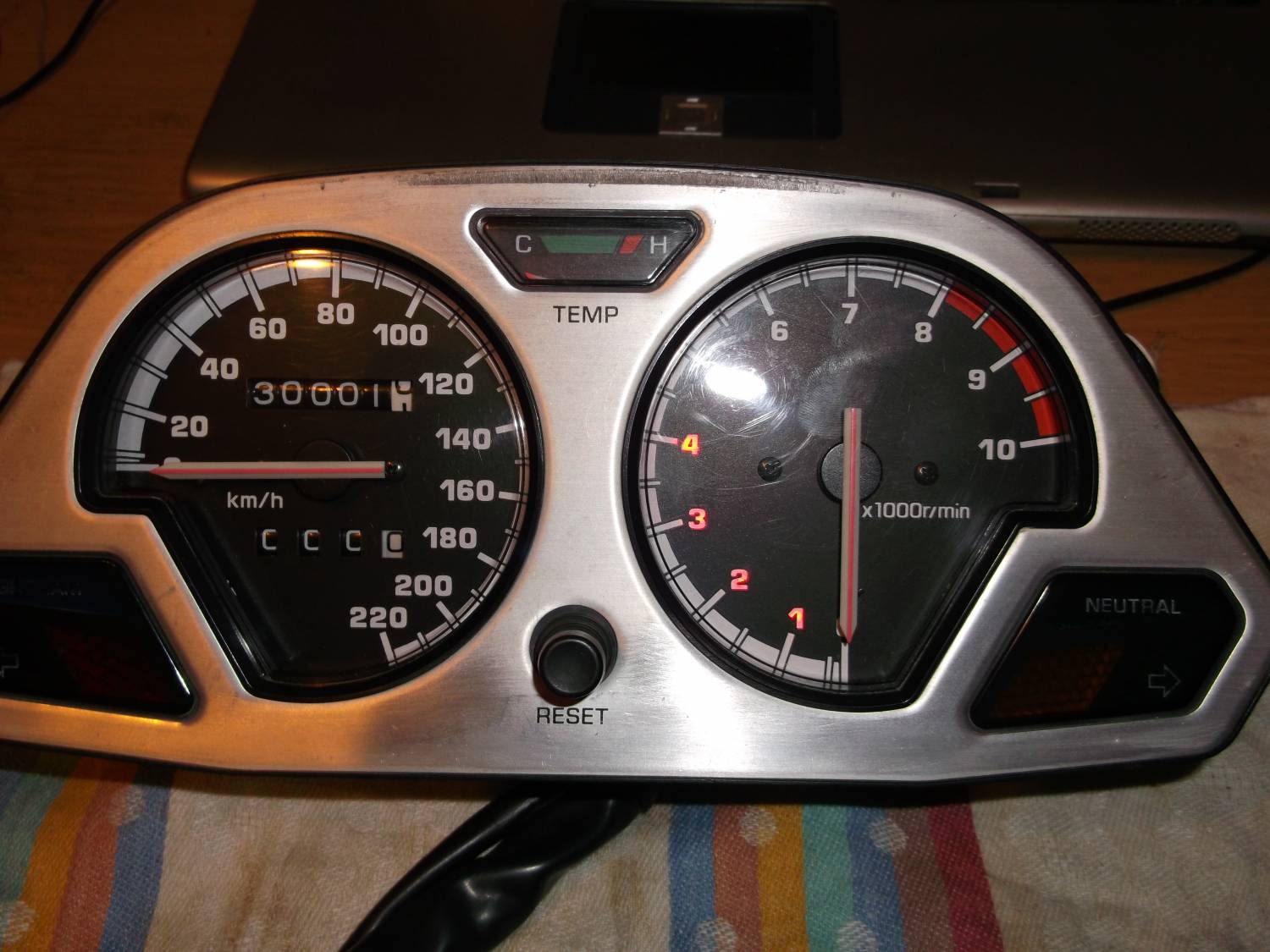

| подумывал установить датчик включенной передачи - лишним не будет, да и подходящий индикатор на 5 передач, имеется (от Китайского мопЭда) На самом двигателе, нужно заменить датчик нейтрали, на TDMовский или YZFовский или добавить в родной датчик, дополнительные контакты, соответствующие 5 передачам. ============================================================================================ после раздумий - решил пойти немного по другому пути и вместо врезки индикатора, сделать вот так Купил светодиоды и вклеил под цифры тахометра На светодиоды надета термоусадка - чтобы светили только на саму цифру. вот так выглядит с другой стороны

| И в собранном виде Добавился ещё один жгут проводов с разъёмом - к датчику на двигателе.

| Зря отказался от индикатора передачи,цифири тахометра на солнце плохо видно. Защита рук Ачербис хороша для кросс.рулей,у этой есть 2 минуса:даже с лопухами дует в руки и неудачное крепление к рулю хомутом. Я между хомутом и рулём ставил самодельный удлиннитель.Но это всё моё личное мнение после 2 сезонов.
REMZONA  | Дата: Среда, 30.01.2013, 22:19 | Сообщение # 9 |
Мотоцикл: Yamaha XTZ-750 1992г.в.
Город: Калининград (Königsberg)
Сообщений: 13
| Цитата (DAKOTA) Зря отказался от индикатора передачи,цифири тахометра на солнце плохо видно. Пробовал под прожектором, на отсвет - вроде всё видно. Да и индикатор с цифирями есть - продублировать никогда не долго Сейчас стоит проблема поиска новой (или целой Б/Ушной) пластмассины вокруг приборки У моей отсутствует несколько фрагментов

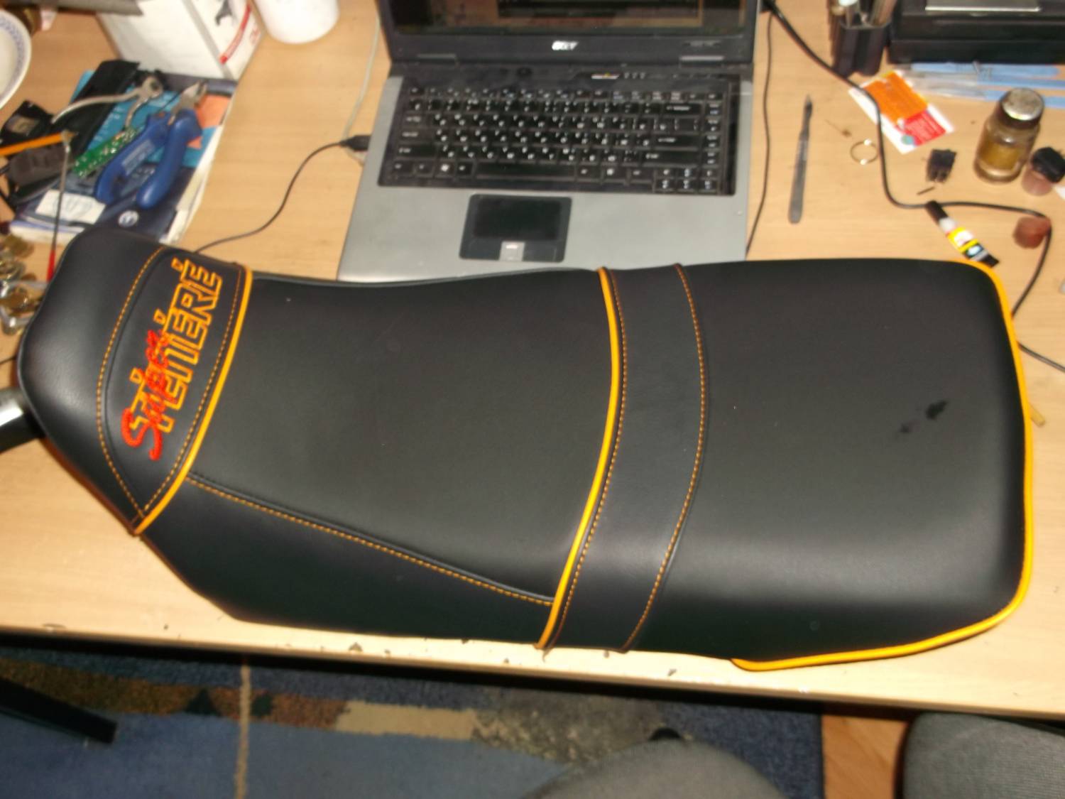

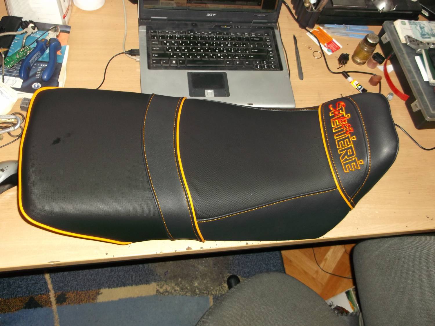

| Продолжаем Получил новый руль из Польши И забрал сиденье из перетяжки

| Молодец!!! Руки растут из правильного места, приятно смотреть на такую работу. Седуха просто класс выглядит!!! А вот по поводу резерва топлива, по подробнее куда ты этот датчик будешь пихать?
