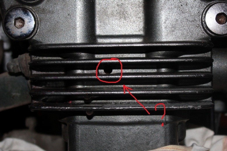

кто знает что это за отверстие? Заметил на оребрении капли антифриза очевидно течет через него, думал потек патрубок что идет в свечной колодец, а это отверстие для слива из колодца. Нихрена подобного. Это отверстие ниже колодца, но вот куда ведет (или откуда) ? По мануалу ничего не понятно.
Так что это за дырка, и откуда туда может антифриз течь? (не хочу пока движок разбирать пока непонятно надо ли.)

| это дренаж!! Чтоб стекала всякая кака, в т.ч. и антифириз если вдруг потечет. Оно из свечного колодца 100%. Если подтекает там снимай бак и смотри.

| Товарищи, доброго дня! Подскажите из-за чего может прямо таки литься антифриз из этого отверстия? Заметил, что подтекает по пару капель, нынче прямо льется с самого момента пуска двигателя.. Куда смотреть, что делать? Мот ER-5 2000гв.
