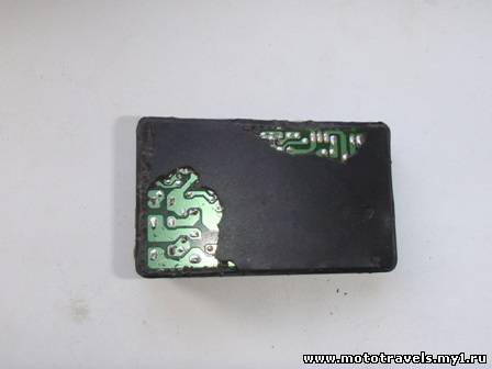

| на degree такая вот проблема что подохло не понятно комутатор или в проводке дело, если появляется то хоть задергайся проводку все есть, ночь стоит все исчезло потом само появиться может, или как вариант дачик хола помират

| да спасибо, похоже это он я тут в инете уже почитал, что помирает это штука иногда, может схемку где добыть получится, так собрать самому

| Болшая вероятность что это коммутатор, уже ни первый и не второй подобный случай, у коммутатора при вскрытии были обнаружены микротрещины в местах паек особенно у разъема, помогла пропайка.

| да комрады был не пропай коммутатора, пропаял я его с усердием и о чудо искра стала просто пыхать в глаз, а раньше блуждала тоненькая ниточка как он на ней ездил хбз. вот пройдено уже 300 км и усё прекрасно

| вот блин японцы, коммутатор должен вечным быть, а получается -болезнь, я кста на зизере у себя тоже коммутатор паял, кондеры менял- он искру отрубал на 5 тыс иногда
