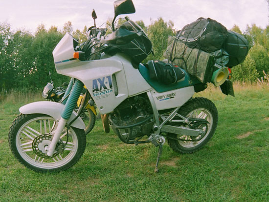

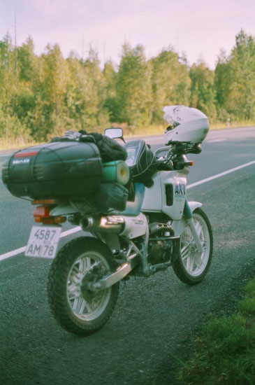

Богатырь  | Дата: Вторник, 01.10.2013, 19:57 | Сообщение # 35 |
Мотоцикл: Honda AX-1
| Мой AX-1, при том снаряжении которое я использую, мотопутешествия до 2000 км переносит достаточно легко. 1) По поводу кофров. Я отказался от боковых, в пользу одного хорошего центрального на 49 литров. Для надежного крепления площадки для кофра снимите 4 круглые заглушки с пластиковой части стокового багажника, под ними будут винты, которыми она крепится к алюминиевой части. Туда и прикручивайте площадку, взяв винты подлинее. 2) Все винты стокового багажника обязательно посадите на фиксатор резьбы, от вибраций на разбитых дорогах и грейдере они раскручиваются! Мой багажник так приехал на одном лишь винте через 920 км. 3) Забудьте про пассажира. Пространство на заднем сидении используйте для погрузки палатки, каремата и спальника. Лично я заматываю это все в чехол от мотоцикла и помещаю под большой паук, два крючка которого перекидываю назад через кофр. Большой бонус всего этого дела - у вас будет отличная спинка! Не будет проблем расслабить спину на скорости в 120 км/ч. 4) Про родной задний амортизатор написали все правильно. Даже если он не течет и в идеальном состоянии внешне, то за 20 с лишним лет газа там практически не осталось. Мотоцикл сильно сядет под нагрузкой, и вам сильно повезло, если останется хотя бы 2 см свободного хода. Однозначно меняйте/перебирайте/ставьте новый задний амортизатор перед поездкой. 4) Коммутатор, если еще не меняли или перепаяли, однозначно менять на новый(!). 5) Сумка на бак сойдет в принципе любая. Эндуро не эндуро, главное чтобы был ремешок для крепления к рулевой колонке. Я предпочитаю на магнитах. В сочетании с ремешками даже на убитой грунтовке ничего никуда не сползает. Удобно заправляться, просто откинув ее вперед, и снимать, чтобы носить с собой, если решил прогуляться по местным достопримечательностям. 6) Не забудьте, что AX-1 очень(!) привередлив к бензину. Научитесь перед поездкой чистить карбюратор самостоятельно. В России есть места, где будет максимум 92-ой бензин. Возьмите с собой канистру 98-го бензина, чтобы в случае безвыходной ситуации бадяжить его с 92-ым.

Богатырь, уже давным давно доказано, что вмещение всего в одном верхнем кофре не будет доставлять не удобств на асфальте. Но как только выедешь на грунт сыпучий, тогда ....... Поэтому сумки принципа "ушки спаниеля" помещённые на место второго номера заметно облегчат жизнь пилоту. Видать, ты очень редко ездишь по грунтам. Угадал?

Цитата (КРЫНЯ) Видать, ты очень редко ездишь по грунтам. Угадал? КРЫНЯ, не, не угадал. Сложности в управлении мотоциклом на грунте у меня не возникают. Есть только одна проблема: при падении иногда очень сложно выбраться из под мотоцикла.
