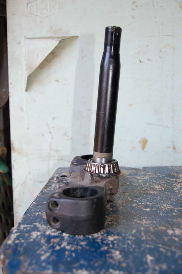

| Так. Траверсу сняла, ось совсем косая. Вот картинка. Вопрос, что с ней можно сделать? И может ли кто подсказать мастера какого? Или это в любой мотомастерской сделают, где правят вилки, например?

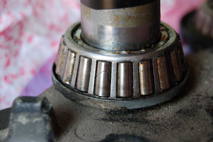

А ещё в подшипнике один цилиндр треснул, тоже на фото.

| Сейчас посмотрю чертежи.. Так, подшипники на замену, они распространенные, легко купить в обычном магазине подшипников, есть русский аналог. Мостик и ось идут как единая деталь, но на самом деле можно изготовить и перепрессовать новую ось. Или заменить. Выровнять скорее всего не удастся.

| Lira, по фотографии , конечно, не лечат, но... )) Судя по фото, у тебя кривая ось, а траверса вроде ровная. Хотя и могу ошибаться. неплохо бы замерить параллельность осей отверстий под перья. Если там все ровно, то заказывай на ближайшем заводике новую ось, вырезай на координатке старую и вваривай в траверсу новую. Если отверстия скрещиваются, то придется и траверсу править еще... Кстати, старый подшипник вряд ли получится снять именно из-за того, что ось кривая, придется резать...

| Quote (All-road_rider) тарый подшипник вряд ли получится снять Снимеццо. Там посадочное больше диаметром, чем тело оси.

| Судя по фото, деформирован посадочный диаметр как раз выше подшипника...

| Спасибо за лечение по фото))) А подшипник легко слезать должен или как? Просто в тот раз пробовала подцепить немного, он двигается, но не слезает. Подумала, так и должно быть, оставила на потом. Теперь не знаю, то ли просто мало усилий, то ли он правда не снимется..надо проверить.
Himik  | Дата: Вторник, 05.07.2011, 05:46 | Сообщение # 24 |
| Cрезать болгаркой и не мучиться.
