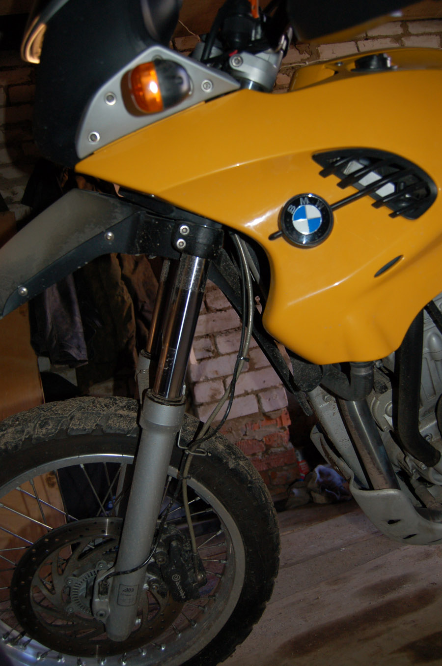

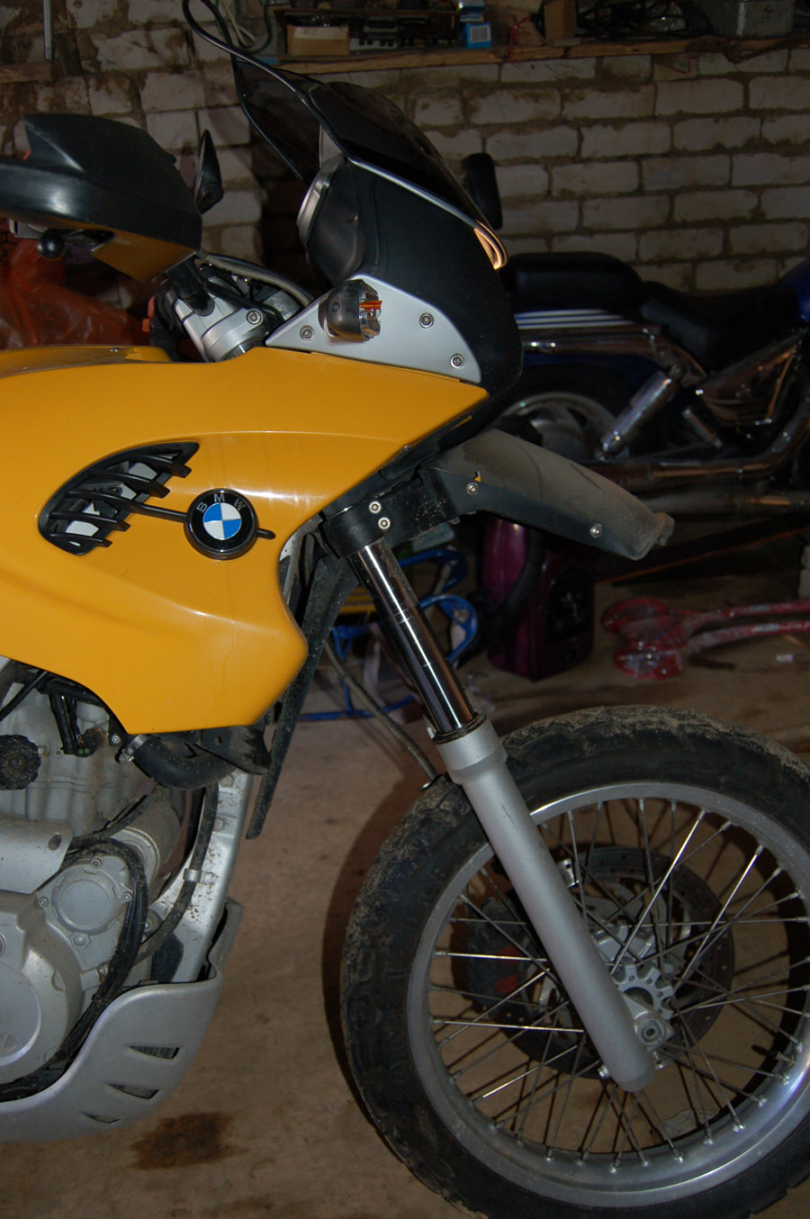

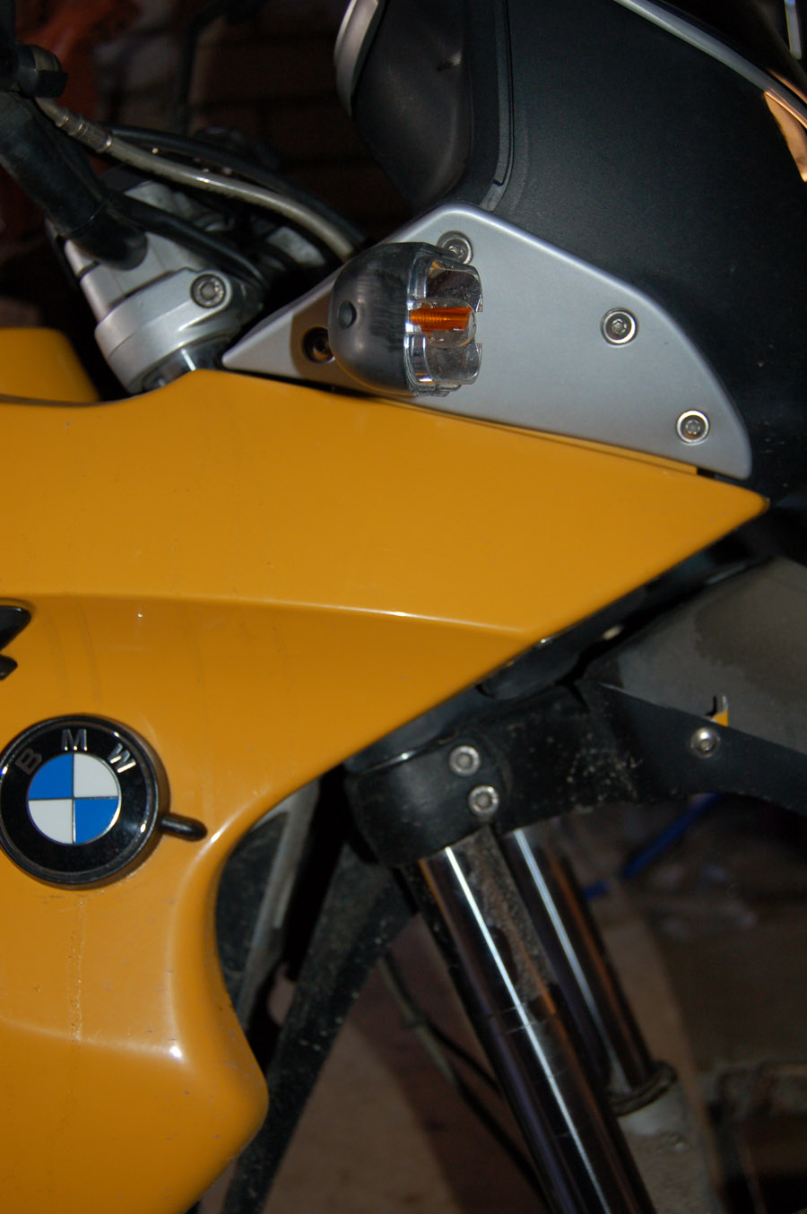

У меня несколько вопросов по этому поводу.
Для начала, да, дтп небольшое. Собираюсь править в мотомастерской (вроде, ни складок, ни заломов не наблюдается, но, конечно, для точности надо разбирать).
1. Насколько опасно ездить с такой вилкой? Чем это на самом деле грозит? Потому как мне тут знакомые технари насчет сопромата начинают говорить, и все сводится к тому, что я слышу "не обращай внимания, катайся так". Я так ездить не хочу, гнутые перья вызывают во мне сильное подозрение, хотя мот и на ходу, вполне держится, но, кажется, ожидать можно чего угодно в самый неподходящий момент. Мне нужны какие-то явные доводы в пользу своей безопасности. Помогите, пожалуйста)
2. f650.com, конечно, чудесное место, и я много полезного там нахожу. Но, может, кто вкратце объяснит, как вилку снять? Я хочу снять и отвезти в ремонт. Но желательно её для этого, конечно, вообще разобрать, оставить только перья. С этим ещё сложнее, но я разберусь) Просто нужны какие-то советы вроде "не разбирай то, начни вот с этого", последовательность действий и вещи, на которые необходимо обратить внимание в ходе работы.
Мот везти целиком я не очень хочу, потому как сама не доеду (я в Области живу, до Москвы по Минке не доеду), да и если просить кого, тоже сомневаюсь, что его в таком состоянии точно можно спокойно перегонять. Или все-таки лучше целиком? =/ Просто в остальном с ним, вроде, все в порядке, и лишние 500-1000р. за осмотр и фразу "все хорошо, не хотите ли что-нить поменять за отдельную плату?" мне все-таки важны.

Снять перья не сложно. Снимается колесо, потом тормоз, если к самим перьям ничего больше не прикручено, то ослабляются винты крепления пера в мостиках и перо аккуратно вынимается вниз. По поводу править-не править, я не люблю ни гнутых ни правленных перьев, на гнутых меняется управляемость, а правленные всё равно в идеал не выведешь. Раньше в подобных случаях покупал рабочие перья, а сейчас есть немецкая фирма, которая изготавливает трубки почти для всех распространённых моделей мотоциклов. У нас одна трубка стоит 6000р. Если надо могу узнать название фирмы. Если заказывать на заводе должно быть дешевле.

Удар, я так понимаю, пришелся фронтально в колесико? Как обод? Спицы? Ось? Подшипники рулевой колонки? Направляющие в вилке? Рама?
Восстановленная вилка - это сродни восстановленным шаровым опорам - если делать, то только в случае жесткой необходимости и только на время, пока не приедут заказанные новые запчасти.
Трубы существуют, заказать вполне возможно, пороюсь по ссылкам, скину, если Илья меня не опередит...
Хотя, бывают и удачные случаи. Мне удалось недавно выправить в "0" сузучью вилку, гнутую похожим способом. Но для себя, любимого, я бы, конечно, заменил...

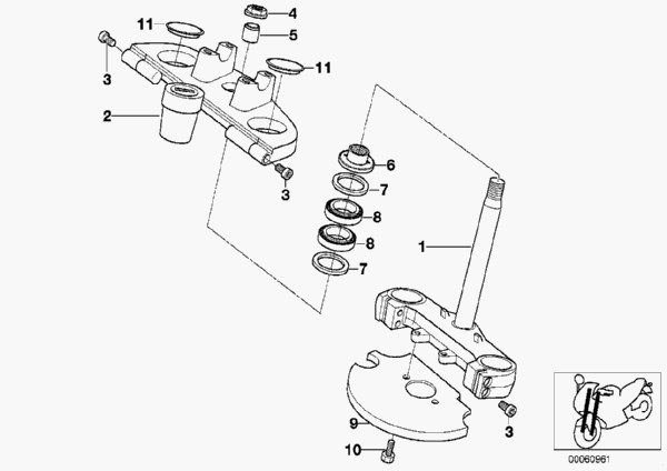

Я тут занялась ремонтом вилки. Перья новые, сальники на всякий случай поменяны, т.к. стали течь. При установке обратно в первые крепления проходит, а во вторые нет, угол не тот. Осмотрели, кажется, что нижнюю перемычку ту погнуло. На схемке деталь номер 1. Т.е. выглядит. быдто этот стержень погнуло, потому что заметно сбоку, что не прямой угол получается. Такое выправляется или только новую заказывать? Кто вообще что сталкивался, что делать?

КРЫНЯ, так перья-то новые! всё поменяли. и да, градус правда оказался большим. теперь вопрос в держателе руллевом. я файлик вложила, там то, что под номером 1. и получается, что перья в нижнее крепление входят, а в верхнее нет, т.к. между ними угол небольшой получается...порядка 3-4 градусов.
