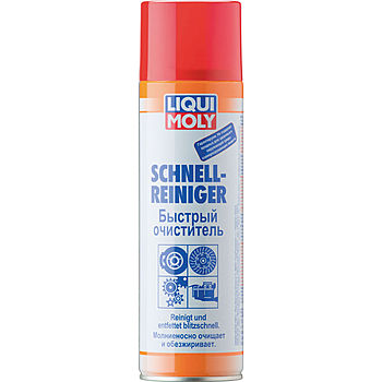

| Давно хотел поделиться с теми,кто не знал) В дороге чинить прокол колеса вещь неизбежная,коли мотаешься по всяким закоулкам Родины и не только. Одним из условий качественного ремонта камеры заплаткой-правильное обезжиривание и очистка места приклеивания. Понятно,что от чмека и прочего можно очистить водой,тряпочкой и тп,поскоблить наждачкой или ножичком на худой конец,но чтобы адгезия состоялась надо чисто до скрипу. Поэтому всегда с собой в путешествия беру баллончик очистителя тормозов.Самый лучший Wurth и Liqui moly. LM подешевле. Можно купить в любом экзисте или автодоке,где угодно,стоит 200 р. При экономном использовании хватает надолго. Можно и руки от масла и техгрязи очистить перед мылом,обезжирить перед герметиком и т.д. Недостаток один-место под баллон надо выделить и обмотать тряпочкой его,а то и протереться может. Так как под давлением,то можно и песочек сдуть перед выкручиванием свечки,ну и куча всего. Артикул 1900. Как то так. Если ехать на бескамерке,то набор беру для ремонта прокола жгутом автомобильный. Испаряется он быстро,следов не оставляет. Можно даже использовать в качестве эфира для дизелей. Работаю в сервисе-много всяких пробовали,эти одни из самых чистых.
