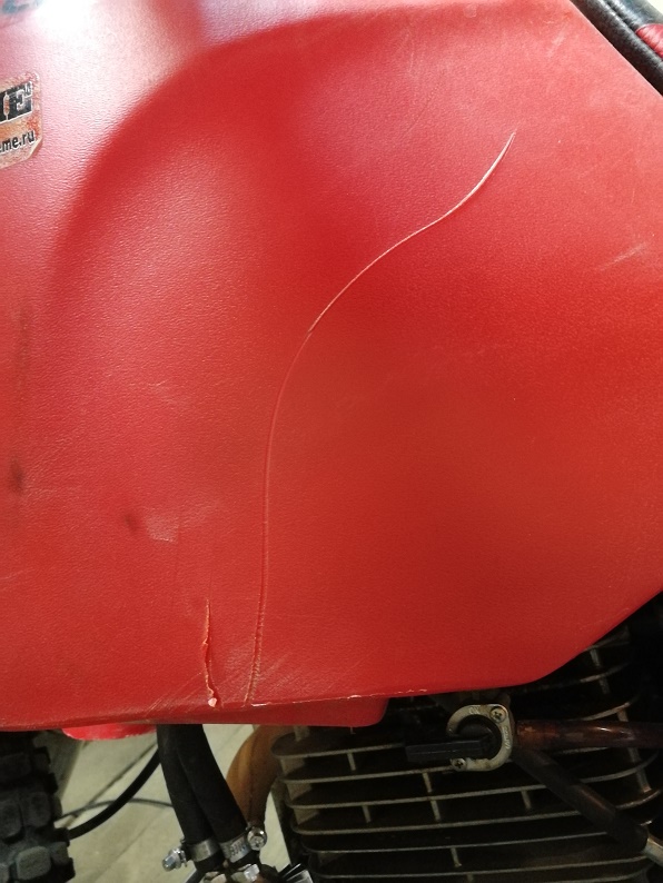

| Всем привет. Подскажите, есть у кого опыт ремонта бака acerbis? Поставил очень глубокие царапины, по ощущениям на 2/3 от толщины. Сейчас не течет. Но боюсь, что может лопнуть при хорошем падении в неподходящем моменте

| Вопрос был задан производителю: Thank you for your email. I am sorry to hear that you have scratched your tank. The tank is made from polyurethane. Перевод: Спасибо за вашу электронную почту. Мне жаль слышать, что вы поцарапали свой бак. Бак изготовлен из полиуретана.

| Хмм... Это больше, как фиг отремонтируешь ответ?

| А что тут не ясного, берешь полиуретановый клей и заливаешь свои царапины.

| Я почитал в инете, ругаются многие на клей когда бамперы клеят - не держит нифига. Рекомендуют пистолет с проволкой типа plastfix. В сервисах цена 3+ тр. Ну вот собственно здесь и спросил, а есть ли у кого опыт поклейки баков? Насколько это стоит своих денег

| Я бы таким склеил

| Спасибо, буду думать. Может действительно куплю такой попробовать, ценник вроде не критичный
