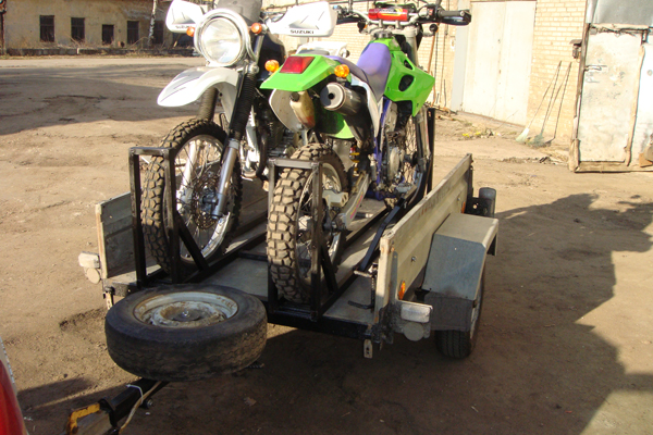

| Привет, други! В прошлый сезон с другом прикупили прицеп и оборудовали его для перевозки мотоциклов на дальние расстояния. Ну, чтобы комфортно ездить семьями на машинах, а уж там в двоем кататься, пока жены и дети от нас отдыхают Но в этом сезоне задумал таскать один мотоцикл, сняв переднее колесо и поставив вилку на фаркоп. Только вот вопрос. Подскажите конструкцию самого крепления к фаркопу. Знаю среди нас есть ребята, которые так моты перевозят, но хочу крупно фотки самого узла вилка-фаркоп. Весной сварю. Заранее спасибо. Внизу фотки того что есть сейчас у меня. Кому интересно, выложу детали узлов крепления мотоциклов.

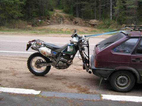

| Я имею в виду следующие приспособы-крепления на фаркоп. Просто ищу варианты, чтобы выбрать лучший.

| Таскаю так иногда мотоцикл, но "огородами". Ибо, перечитав ПДД, еще раз убедился в незаконности такого способа. Прямое прочтение гласит что запрещена буксировка двухколесными и двухколёсных. Тем более при отсутствии страховки, ТО. Кстати, усовершенствовал "тягалку". Теперь переднее колесо снимать не нужно, достаточно скинуть заднюю цепь. Выглядит вот так:
