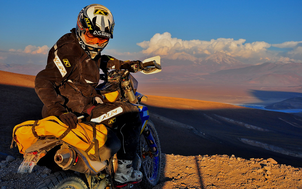

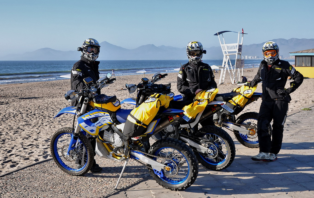

ЧИП  | Дата: Среда, 20.02.2013, 12:11 | Сообщение # 14 |
| Профи на коротких иногда используют:
но похоже больше в рекламных целях
Толямба  | Дата: Среда, 20.02.2013, 12:28 | Сообщение # 15 |
Город: Тольятти
Сообщений: 521
| Цитата (ЧИП) но похоже больше в рекламных целях biggrin Да, концепция фотографий тоже склоняет к такой мысли
