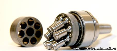

| Quote примем, что передний механический привод берет на себя если не 50 то 40% мощности движка двигатель на оптимальных оборотах все же не выдает 28 иксэрных л.с. , а ... скажем 20. Пуст будет так. На переднее колесо происходит отбор 8 лошадок. И теперь, каким должен быть двигатель мощность 5-6 КВт, да еще запитанный от бортовой сети 12В ? Потребляемый ток 400-450 ампер! Даже в случае применения редуктора ток еле писывается в значения "пускового при работе стартера". И в этом случае про скорость нжно забыть, только проползание. Напряжение можно и больше 12в использовать, всеравно надо отдельный генератор ставить. Да и не выгодна электротрансмисия на мотоцикле-слишком большая масса получится. Наиболее простое-это механика как у Гаргашьяна, но мне больше нравится схема как на ковровском опытном Тарзане была, хотя она сложней.
ohlins  | Дата: Пятница, 17.07.2009, 20:02 | Сообщение # 32 |
Город: С-Пб.
Сообщений: 385

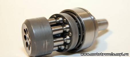

| Ura,  Насос приводится через повышающий редуктор, а мотор вращает колесо через понижающий, но сделано это только для снижения веса, так как именно с повышением оборотов аксиальные насосы теряют кпд при перекачивании жидкости с повышенной скоростью, аксиально поршневой насос именно на малых оборотах имеет максимальный кпд, который резко падает при превышении номинальных оборотов и сделать систему способную работать на больших оборотах с приличным кпд весьма сложно. Однозначно прилаживать самостоятельно гидропривод на мотоцикл крайне неразумно, чтоб он заработал нужно быть минимум инженером гидравликом.
