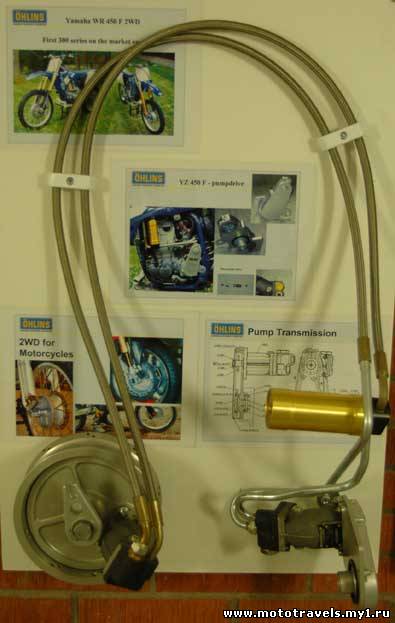

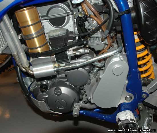

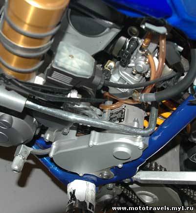

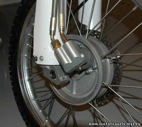

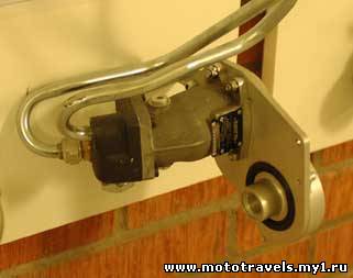

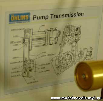

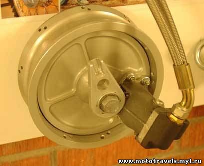

ohlins  | Дата: Пятница, 02.10.2009, 20:38 | Сообщение # 52 |
Город: С-Пб.
Сообщений: 385
| Еще немного фоток.
Huandi  | Дата: Суббота, 03.10.2009, 11:43 | Сообщение # 53 |
Город: Северный Урал
Сообщений: 170
| ohlins, а он на обычный WR450 ставится? На любой (на фотке старый еще с железной рамой)? И можно такой купить, сколько стоит?
ohlins  | Дата: Суббота, 03.10.2009, 12:07 | Сообщение # 54 |
Город: С-Пб.
Сообщений: 385
| Huandi, На новый тоже должен ставится, а сколько стоит, можно ли купить я не знаю. Фотки выложил, чтоб можно было ознакомится со схемой гидропривода, как одного из видов привода на переднее колесо.
