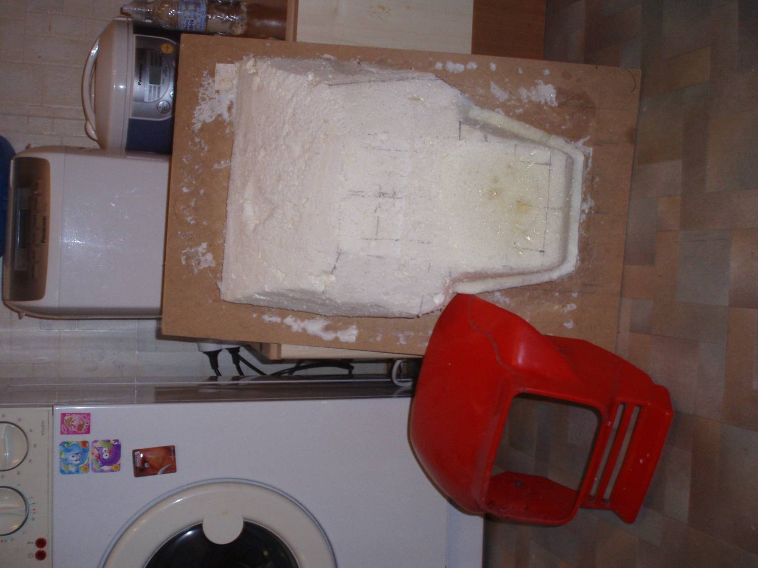

| Андрюхину морду (вернее его мотоцикла) я видимо видел на VK ralli в прошедшие выходные - взял на заметку. можно вообще заморочится: есть возможность сделать из пластика на производстве - но нужен деревянный болван.
All-road_rider  | Дата: Четверг, 22.09.2011, 23:34 | Сообщение # 20 |
Мотоцикл: Африка
Город: Ковров
Сообщений: 433
| Quote (КРЫНЯ) как это возможно на XR650L? Делается специальный паук, крепящийся хомутами к трубе рулевой колонки. Обтек я делал для Африки по мотивам раллийного обтека Боано. Почему "по мотивам"? Чтобы не было претензий со стороны "Боано". )) Отличия минимальные, но они есть.
Quote (maksimota) есть возможность сделать из пластика на производстве - но нужен деревянный болван Я понимаю, о чем ты говоришь. Но вакуумная формовка для морды "Боано" невозможна из-за наличия отрицательных углов. Можно сделать морду составной, но как минимум из 3-х деталей. Экономически не выгодно делать деревянный болван. Поскольку спрос на такие штучки минимальный. Все ограничивается только разговорами... Вручную сделать "деревяшку" сложно - проблематично обеспечить симметрию. А на ЧПУ слишком дорого. Потому что нарисовать 3D модель можно только обмерив оригинал на контрольно измерительной машине и потом нарисовав все на фрезерном станке. Поэтому ручная выклейка по матрице. Так же как и за бугром. ))

maksimota  | Дата: Четверг, 19.01.2012, 21:00 | Сообщение # 24 |
Сообщений: 159
| Вот морда зреет потихоньку..

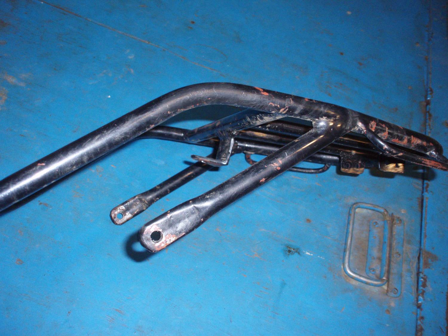

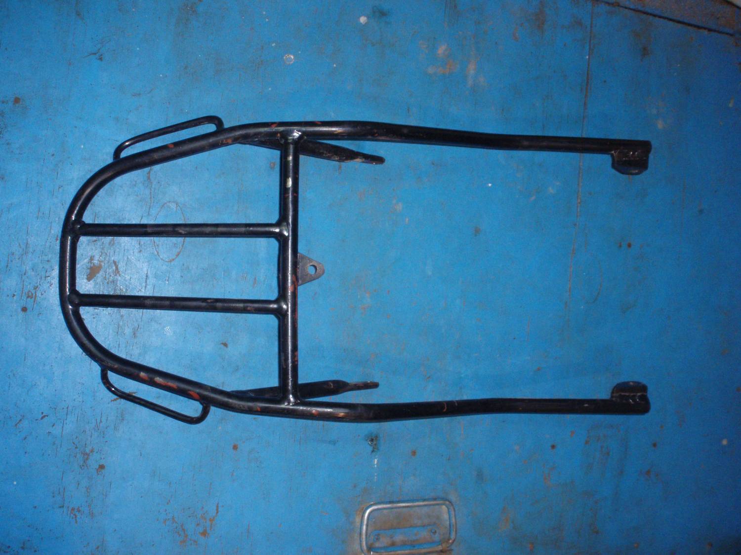

maksimota  | Дата: Четверг, 19.01.2012, 21:06 | Сообщение # 25 |
Сообщений: 159
| фото снятого багажника

КРЫНЯ  | Дата: Воскресенье, 22.01.2012, 12:04 | Сообщение # 27 |
| maksimota, а куда ушла сумочка над хвостом которая красная была? А можно увидеть в сборе конструкцию боковух+средний багажник? А то не пойму точки крепления и разнесение нагрузок?
ephu  | Дата: Воскресенье, 22.01.2012, 12:44 | Сообщение # 28 |
Мотоцикл: Есть
Город: Че - 21RU
Сообщений: 1043
| КРЫНЯ, вот же она, неужто не видно?!
КРЫНЯ  | Дата: Воскресенье, 22.01.2012, 13:58 | Сообщение # 29 |
| Конечно не видел! В ветке ни одной картинки нет :(( только ссылки, но я ведь ленивый что бы все их "кликать". Теперь понятно! Ты ведь знаешь, что у меня своё мнение на счёт багажника. Я бы внёс изменения.
1. Я бы ИЛИ вообще перенёс точку крепления с крепления К пассажирским подножкам на место крепления подножки водителя
2. И можно прикрепить полосу в периметре бокового прямоугольника. Особенно это актуально для правой стороны. В сумку вкладывать пластиковый щиток тыльный не придётся + не прогорит от глушителя
По первой фото могу сделать дополнение. Распределение груза на дополнительные точки ПАССАЖИРА не снимают нагрузки с хвостовика! Они снимают нагрузки с хвостовой части (область аптечки красной) и распределяюют РАВНОМЕРНо по ВСЕМУ ХВОСТУ. А нам надо увести нагрузку именно с хвоста. Это можно вылечить не перекидкой перемычки на крепление водителя как я захотел на фото-1, а просто вставкой (сварки) более мощной КОСЫНКИ в области раздвоения труб рамы и хвостовика
Razor  | Дата: Среда, 25.01.2012, 22:49 | Сообщение # 30 |
Мотоцикл: HONDA XR650L
Сообщений: 64
| Прикупил себе вот такой багажник. Жаль, не сфоткал в неустановленнм состоянии.
