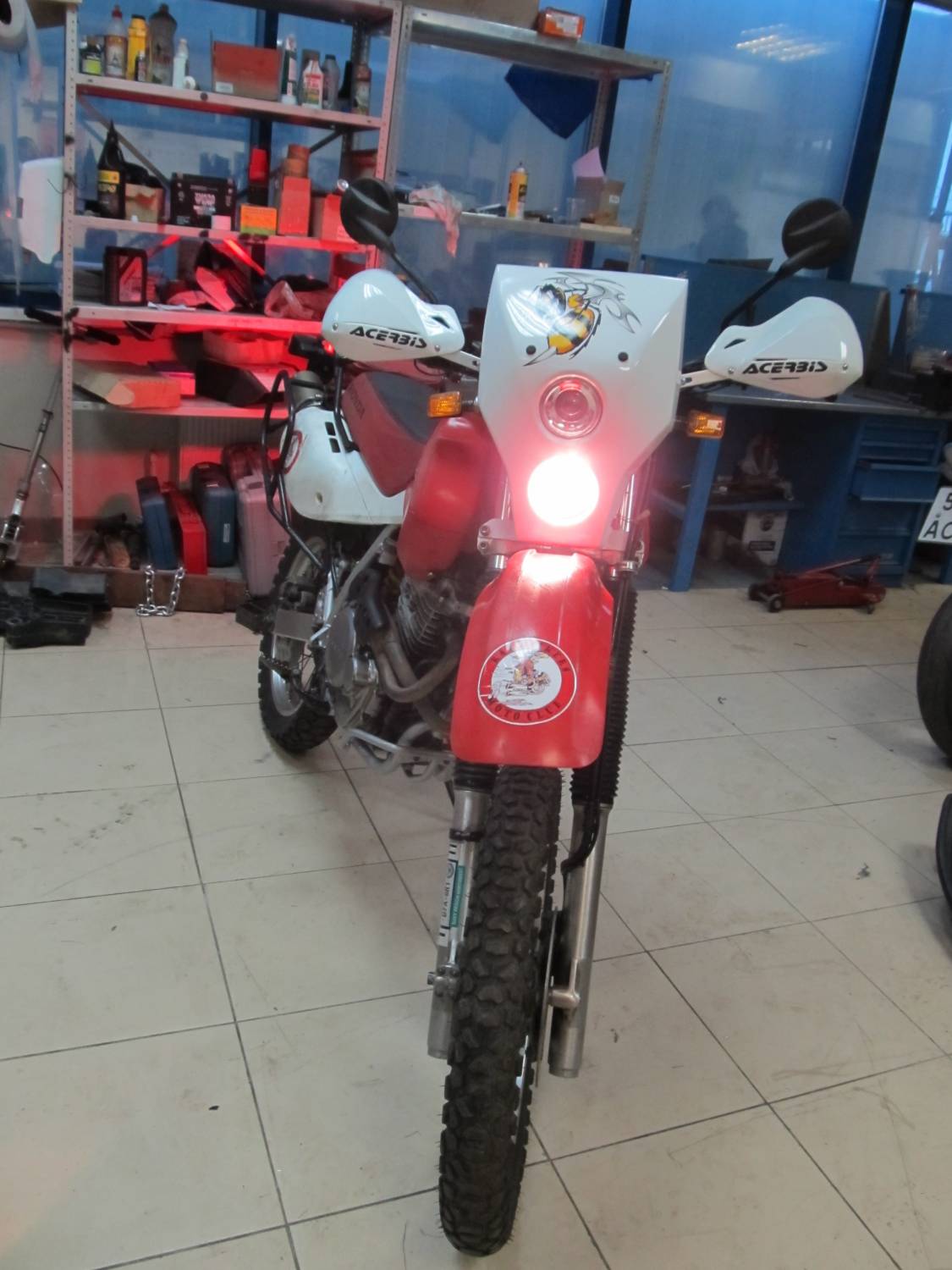

| вот морду рукотворную прикрутил, но уже вижу место для модернизации - хочу верх уже сделать - а то больно тяжело смотрится.

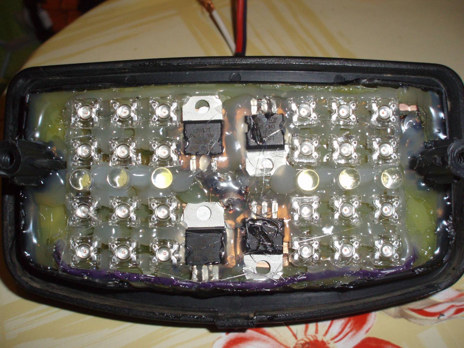

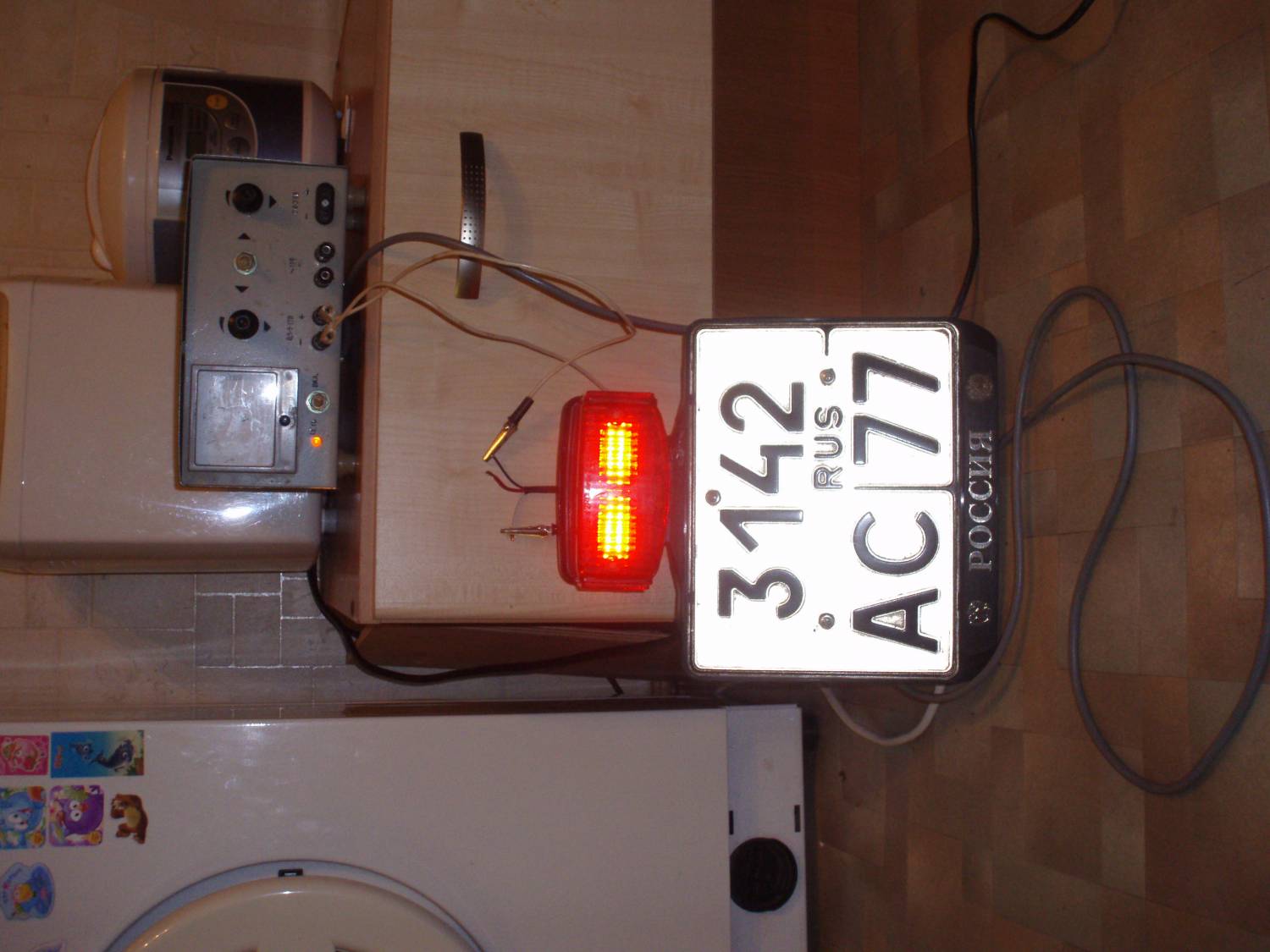

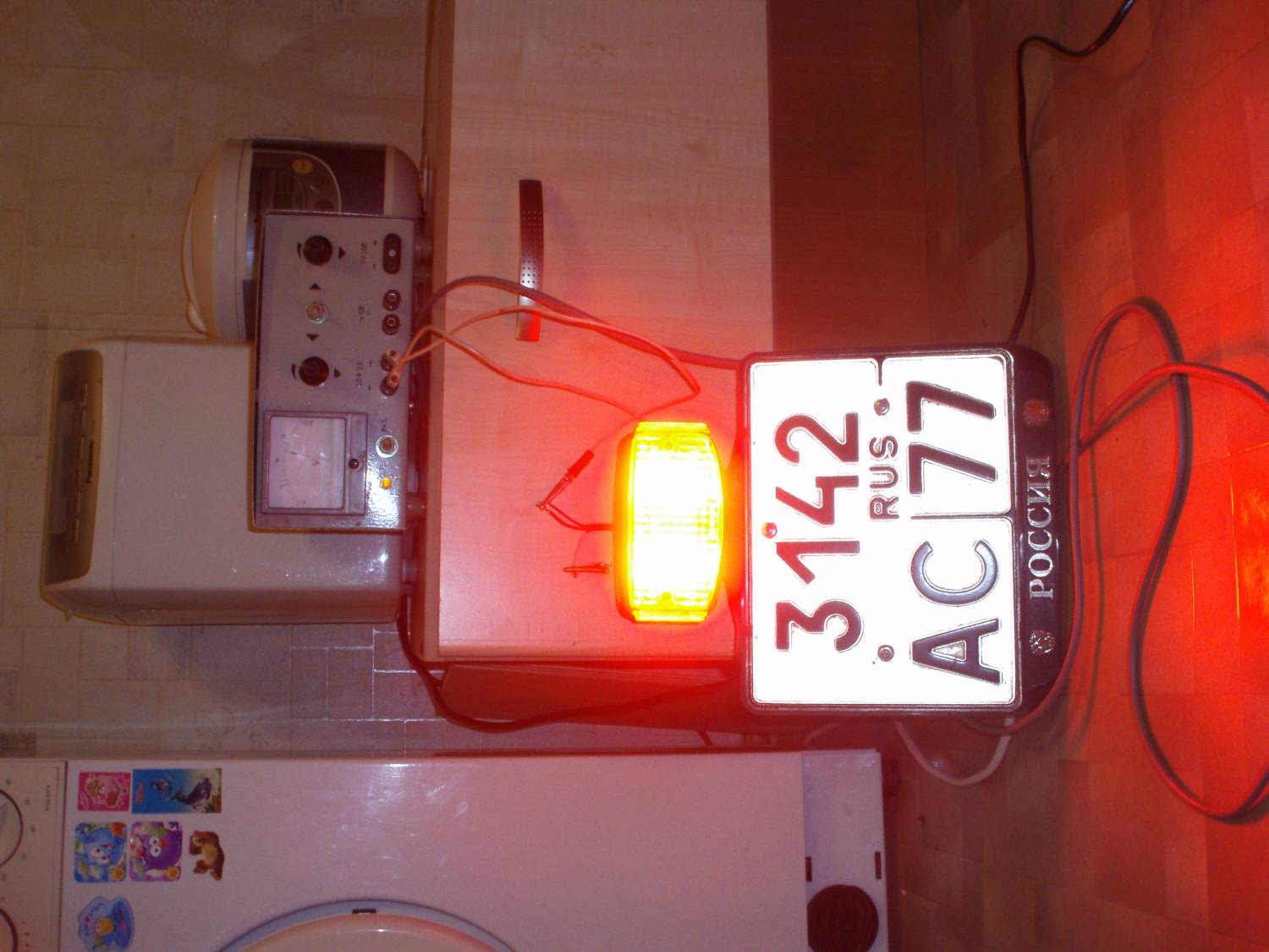

| и в стоп сигнал диоды всунул..
