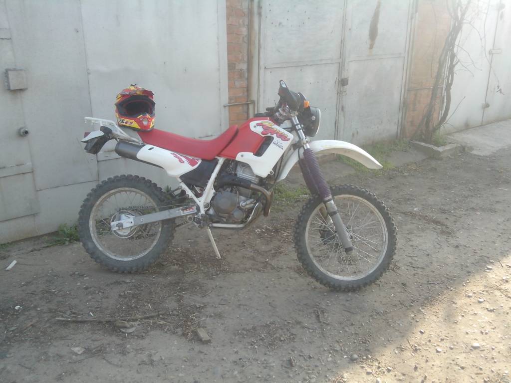

Есть мот XR ???? Их у меня есть... Я про Дегри. Ещё немного резьбы по калу к началу сезона ..... теперь база 1470мм -сток 1380мм, клиренс 320мм =сток 220-250мм, высота по сиденью 900мм - сток 780мм . передняя вилка XR250R USA диаметр пера 41мм вместо 37мм. Задняя подвеска: маятник удлинен колесо откатилось на зад на 70мм . Моно амортизатор полностью переделан и настроен имеет регулировки преднатяга жёсткости и отбоя + стал разборным для замены масла. Это уже НЕМОПЭД....

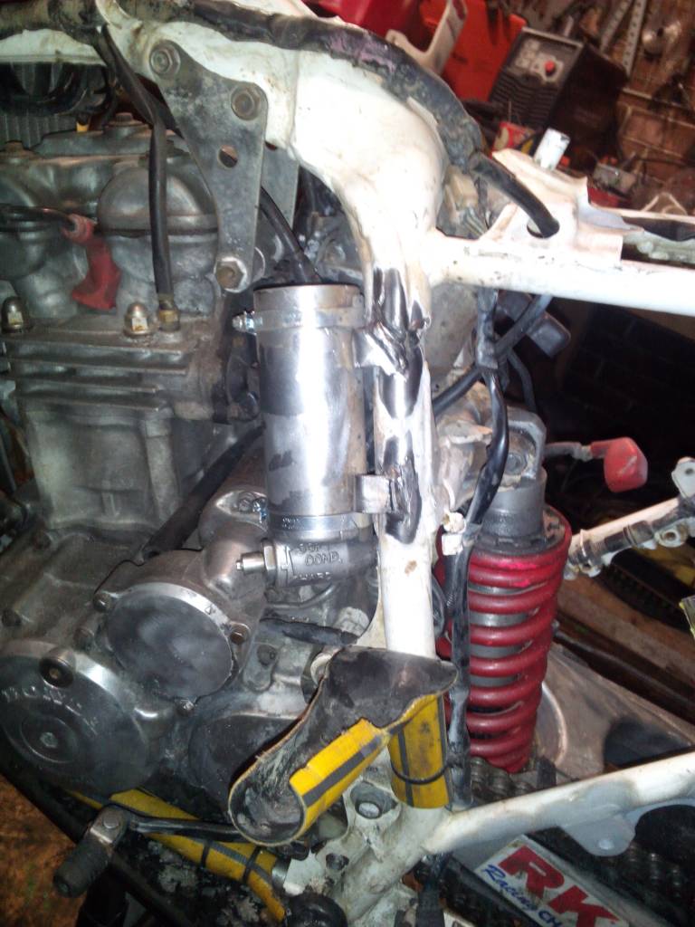

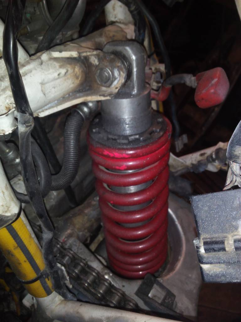

| Привет. Из квадратной трубы 60х25х1.5мм были изготовлены две детали приварены эл. сваркой (швы видно на фото) старое крепление заварено с латками изнутри.. изготовлен стопор и приваре на новое место ... Пробег на сегодня около 1000 км по горной местности Кавказа , без проблем... Недавно поставил задний моно амортизатор от старого 91года USA XR250L ( укоротил колбу и шток с внутрянкой.. по 20мм ..его длина теперь 330мм. ) в результате имеем живую подвеску с полным набором регулировок ...

| Всем привет. Переделок и ремонта в общем то не много а времени заняло достаточно ... Я изначально мопедку Дэгри покупал как донора для превращения в полноценный эндуро мот ... Весом тяжеловат 135кг, на стоковой звезде 44зуба за счет низового крут. момента двигла MD21 полёт нормальный... пробег 42700км . Поставил 13/47 зуб особой разницы нет. По движку : карб VE39 c дыркой 34мм, распредвалы горбатые (верховые) с повышенным подъёмом клапанов на 1мм (NX250 USA) каналы впускного и выпускного тракта доработаны (вылизаны ) состояние хона на цилиндре 99% поршень, кольца зазоры в средней норме !!! Перья и моник купил дистанционно в слепую за 15тр у ЭндиXLRa из МАСКВЫ,.. по заявлению "в хорошем состоянии.. ." понятно какими они оказались..? Всё восстановил... Переделал коромысло в прогресии - изменился угол и ход плеча давящего на шток моно аморта ( устранена стоковая , обратная прогрессия ... ) Бугель на фару сгондобил за день из ал. трубы 16мм из "Мерлен Ле Руа" материал похоже АД31 или АД35 гнётся и варится легко... Как бы так.. Пока ни чего более глобального ... P,S Крыня что вы хотите увидеть... ?

| Короче, покупайте сразу 250XR и не надо этого колхоза. Читали про Олега Харитонова, который для кругосветки вместо Иксчеленджа купил Иксмото, то есть вместо эндуро - мотард. А потом за бешеные деньги переделал его в эндуро? Так вот, считаю такой подход абсолютно идиотским. Нет, если руки нечем занять, то все нормально, можно и так поступить. Но ни экономически, ни технически это совершенно не оправдано. Конкретно по вышеописанной конструкции: предполагаю, что цепь не может корректно работать при сильно изменившемся угле маятника. Передняя подвеска, удлиненная стаканами, имеет маленький ход. У XR вилка лучше и толще. Мотор не хуже, как минимум. И, самое главное, вся конструкция сбалансирована. Еще вопрос: как задняя подвеска "колхозника" будет работать на сложном рельефе, например на гребенке. Уверен, что безобразно. Потому что кинематика подвески и характеристики ее элементов согласуются при проектировании. А здесь все просто "доработано напильником", без всяких расчетов. Такой подход был уместен во времена Можарова. Сегодня не канает. Все ИМХО.
