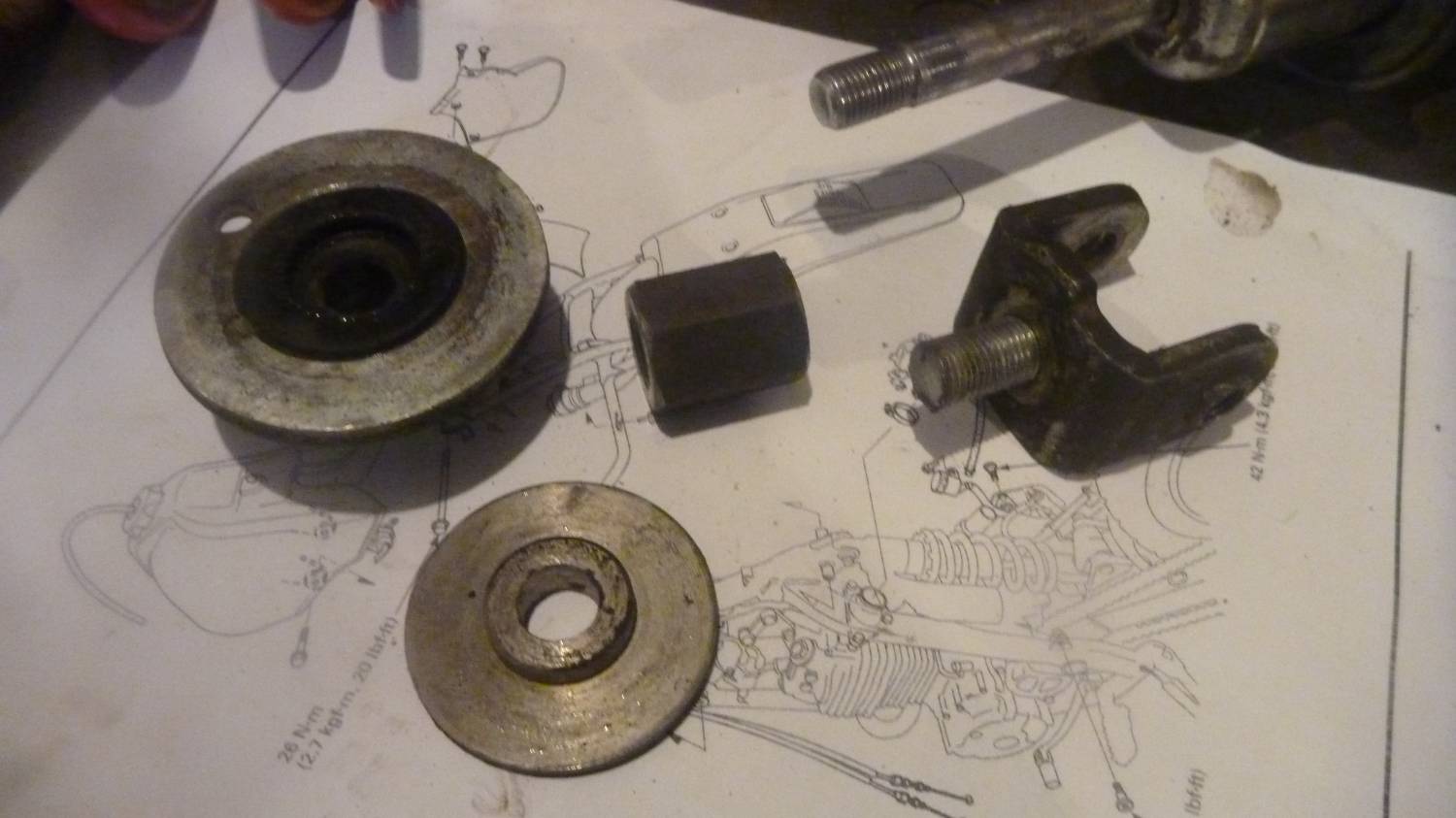

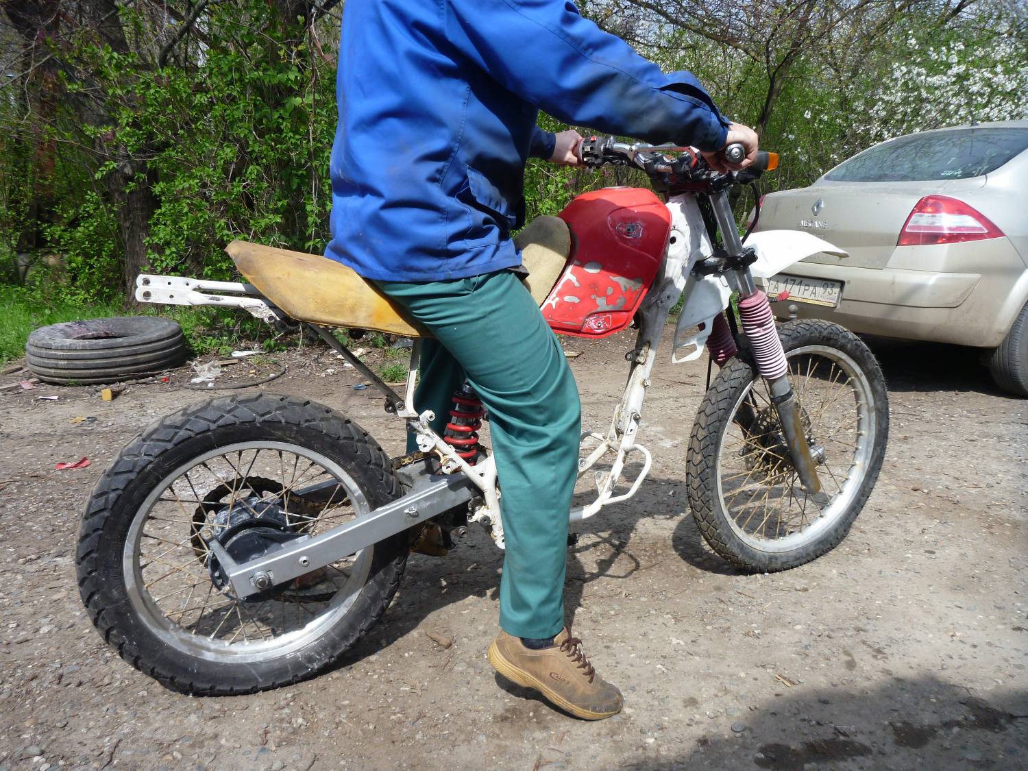

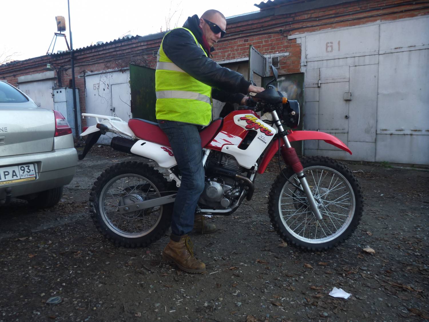

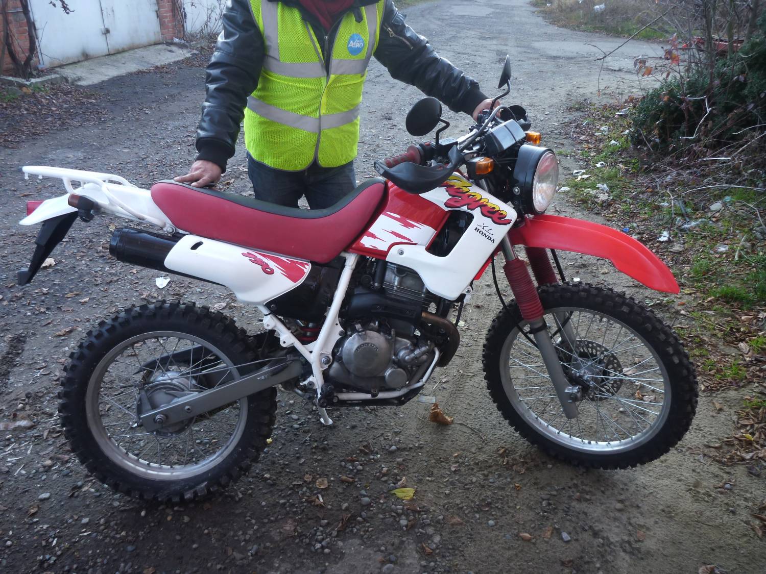

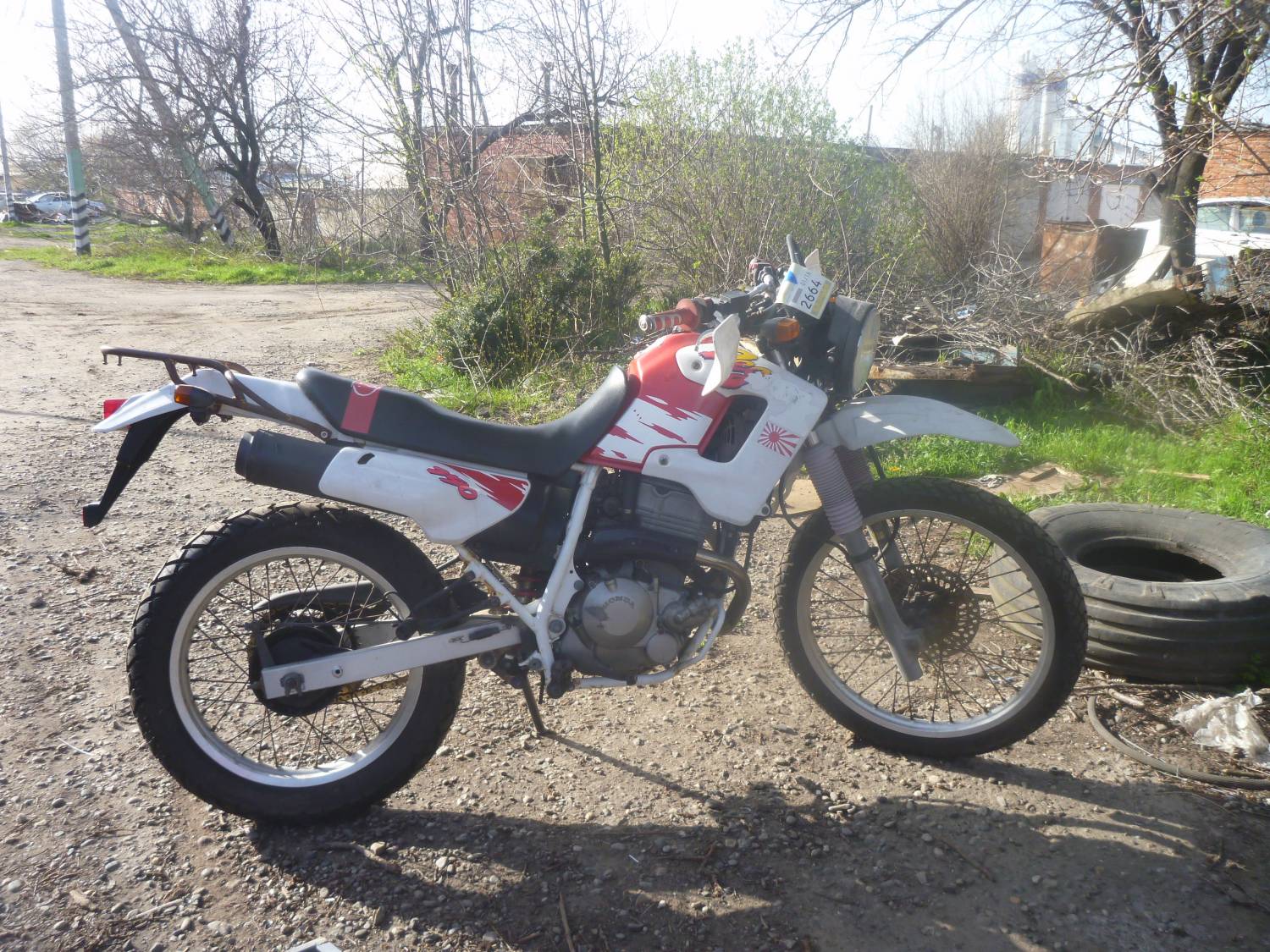

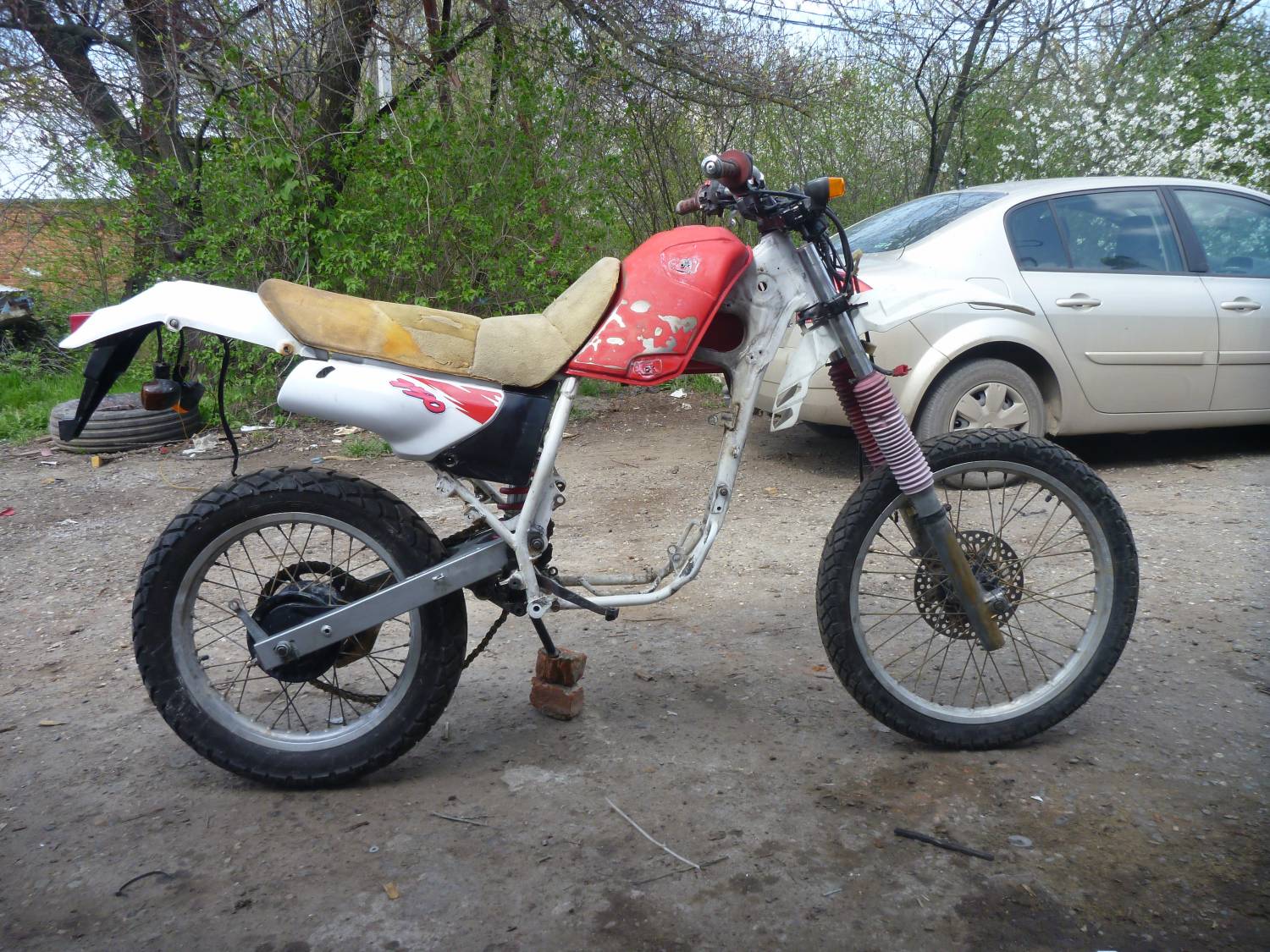

| Приобрёл МЕГАМОПЕД HONDA XL250N Degree хороша машинка да мала . Но не беда, берем драчёвый напильник и отпиливаем всё лишнее...... зад слегка приподнялся всего на 80мм ,благодаря 30мм удлинителю штока аморта и небольшой доработки реактивной тяги пргрессии и ограничителя. Пружина практически полностью разжата !!! Подвеска работает жёстко ход 240мм. Это уже какой то положительный рэзультат. При помощи того же напильника можно приподнять и передок на те же 80мм ... ставим проставку-стакан с бугельным креплением.. Вот так пока.... Вопросы? Мнения?

| обычно так совкоцыклы пацаны в гаражах уродуют,слишком сильно завышен(японцы они же не тупые все расчитывают под нагрузкой),в тебе росту наверное метра 2.

| Ковров що та Тула, одни только "Левши" в нём ШМОНЬКИ мыстырят ? Как это сильно завышен, для тебя? Если рост твой японский 156 см, то в самый раз. А я мопедку под себя и свои цели делаю . Японцы далеко не дураки, этот мотик чисто для внутреннего рынка и местного потребителя сгандобили ... вот поэтому он и маленький. Эвоно как ... Эка "Красава" в стоке ... Доработанная реактивная тяга прогрессии - усилена.

| ВалВик, ты написал Цитата (ВалВик) Подвеска работает жёстко ход 240мм , можешь подробнее написать о переделке задней подвески? Что значит "жёстко", это каждая кочка долбит в "седалищный нерв"? Вперёд я просто поставил вилку от XR-250, а сзади мне приходится зажимать пружину чуть не до конца. Ещё, если будешь разваривать бак, придётся думать об охлаждении. Между правым "ухом " и баком не должно быть щели, чтобы весь воздух гнало на радиатор, иначе на трассе будешь греться.

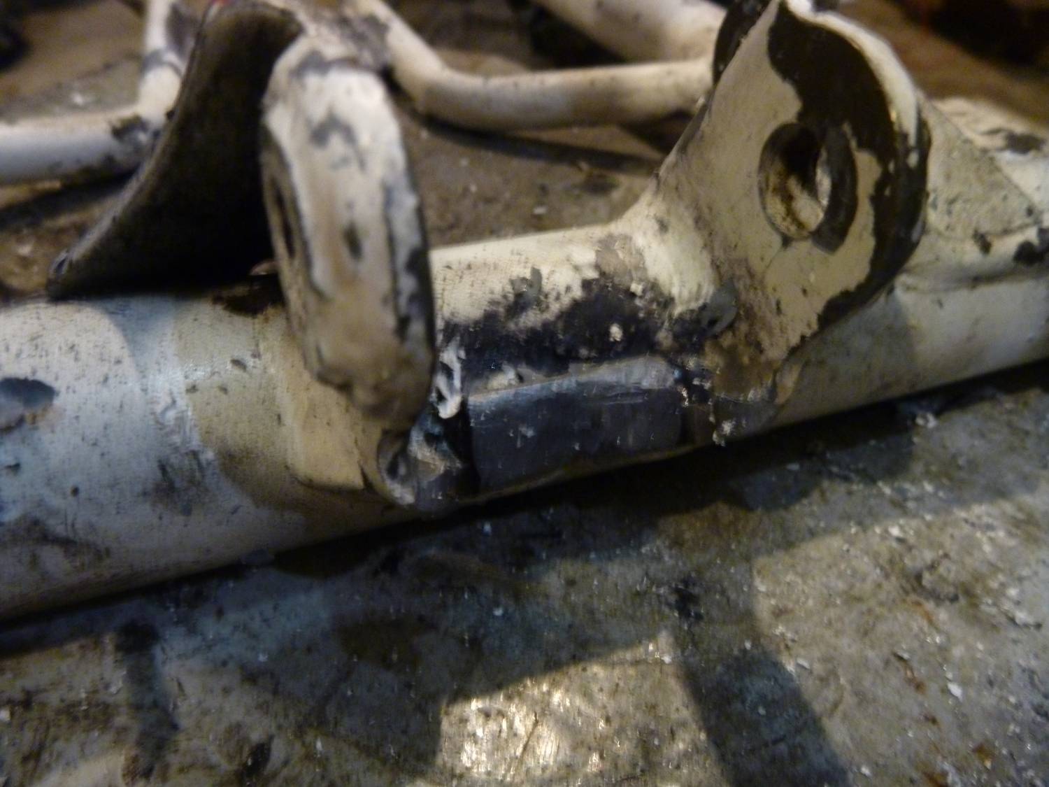

| Сорри!!! ошибку допустил ход 204мм. Жёстко как у БАХИ к сравнению.. в стоке как у китайского колхозника - как на качели... Все подробности в картинках смотри внимательно .. на крайнем фото видно пропил на реактивной тяге под головку болта (болт наш вазовский под ключ 13 ) Тяга усилена (есть фото) приварена накладка на внешнюю сторону... Бай!

| eli как насчет предложения удлинить маятник на 60-80мм? Практически не сложно и весьма актуально в сочетании с общим лифтингом. Думаю при той полученной жёсткости которую уже имеем, удлинение плеча маятника сделает подвеску более комфортной и увеличит её ход приблизительно на 30-40 мм . Ещё один большой плюс, отодвинув колесо назад увеличиваем просвет между протектором и вилкой маятника как в ширину так и в высоту в результате можно будет ставить более "зубастую "резину с высоким профилем... Ваше мнение?

| Зад и перед от XRа это уже не Дегри : Кото -Пёс, прям как из мультика... Вилку чуть подпилишь войдёт не проблема а остальное, прогрессию и аморт XRа -длиннннный куда денешь ? Там глобальных затрат на мильён.... резка рамы, сварка - приварка железяк всяких.... Да ну его НАХ! Нет извольте, в мою концепцию данная констрюкция не вписывается коллега ...

| Теперь это " ЗЛОЙ МАПЕТ".....без комментариев ....

| как лифтовал?

| Разобрал амортизатор заменил шток от ТАЁТЫ диам. 12.5ммм, врезал ниппель для закачки воздуха, залил масло МОТЮЛЬ W7, длинна в сборе 330мм. И всё...
