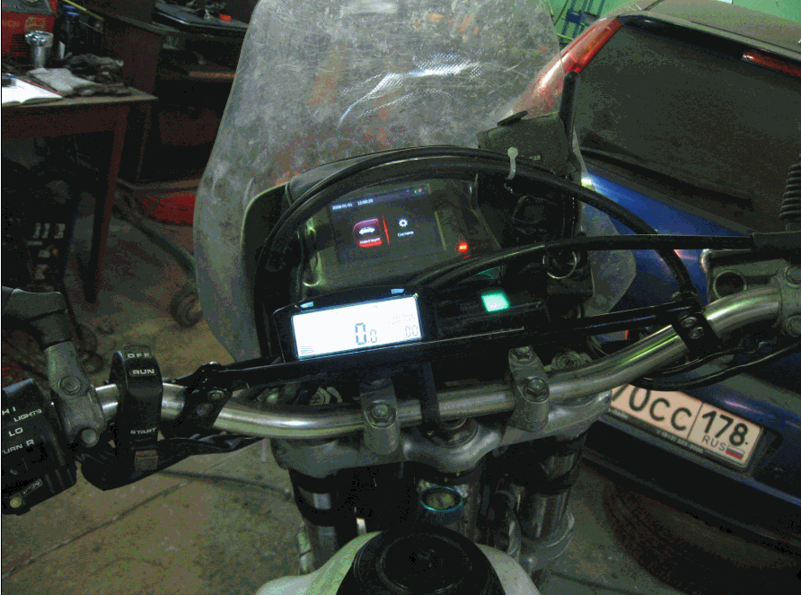

| Все работы закончены, завтра поеду на дачу испытывать С кнопочки заводится, АКБ заряжается на холостых. Навигатор, телефон и пр. лабуда тоже заряжаются. Планирую позже намотать еще обмотку на ручки и доп. фару.

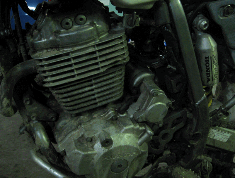

| Пока не забыл, напишу что потребуется для установки стартера. 1. Найти на ebay низ двигателя со стартером. (я нашел за 300$, вес 30кг., с доставкой вышло 20т.р.) 2. Заказать прокладки на двигатель: 12191-KCY-671, 12251-MBV-003, 11395-KCY-671, 11394-KCY-671, 11191-KCY-670 (вышло около 3т.р.) 3.Найти здоровенный болт с резбой 20х1.5 для снятия ротора (купил в запчастях для грузовиков за 50р.) 4. Найти пневмогайковерт (у меня он есть по работе) Если все ингридиенты есть, можно начинать дербанить мотор от TRX-а. Снимаем стартер, разбираем, чистим, смазываем и в сторону. Снимаем обе крышки. Снимаем ротор с помощью болта на 20 Снимаем корзину сцепления с помощью гайковерта Снимаем все остальное и располовиниваем. При разборке будут постоянно вываливаться всякие мелкие детальки, обязательно их подбираем и сразу соображаем откуда это! От TRX-а оставляем: коленвал, ротор генератора, копирный вал КПП, крышку генератора, стартер. Остальное в сад. Дальше вынимаем двигатель из ХR-а и разбираем его полностью, только еще аккуратнее и внимательнее, на нем еще ездить и возможно далеко Собираем на картере от XR-а (т.к. у TRX-а смещено заднее крепление двигателя на сантиметр) Сверлим дырку под датчик нейтрали и болт крепления стартера. Ставим коробку от XR-а с копирным валом от TRX-а. Коленвал от TRX-а, естественно и споловиниваем на новой прокладке. Ставим статор гены от XR-а и собираем все остальное.

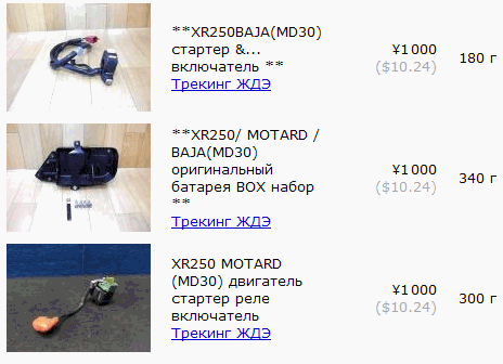

| Покупаем на injapan коробку под АКБ, реле стартера и кнопку старт, от XR250 (2т.р. с доставкой)

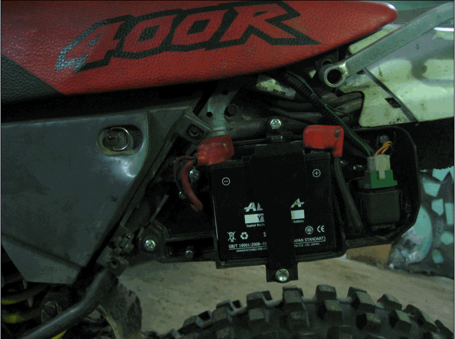

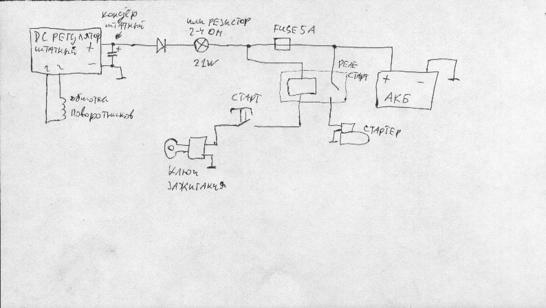

| Для установки короба АКБ, нужно приварить ушки к подрамнику. Подключаем по схеме на картинке. Теперь стартер крутит, АКБ заряжается. Ток заряда 1.2-0.6А, напряжение 14.4в. Все это на холостых. Лампочка в схеме защищает штатный регулятор, ограничивая ток до 1.5-2А. В место нее лучше поставить резистор. Диод не пускает "+" с АКБ на поворотники.

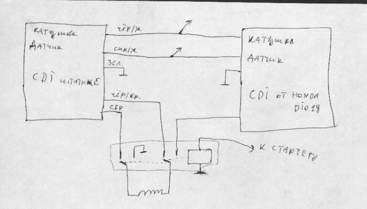

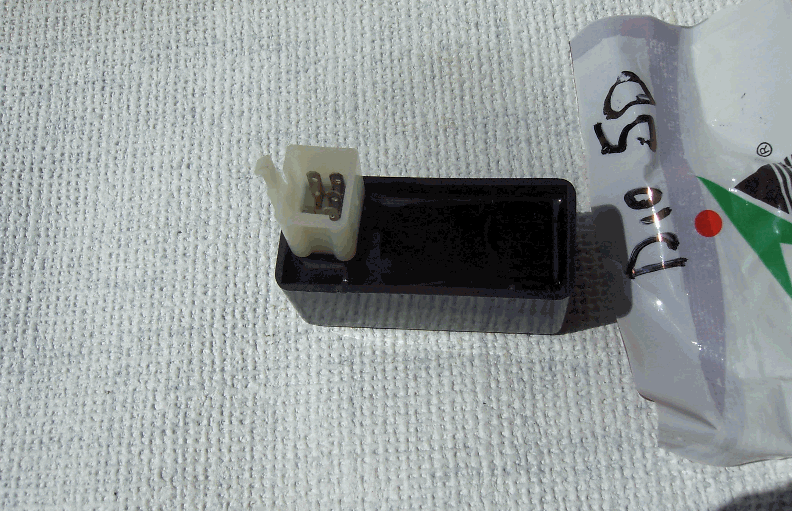

| Чтобы мотор заводился от эл. стартера нужно заменить мозг или обмануть его. Есть очень умный дядька в Харькове, который сможет сделать цифровой CDI хорошего качества. Цена вопроса от 50$ (сами договаривайтесь), зовут его Игорь, igor-lit@mail.ru Чтобы обмануть штатный мозг, потребуется простейший CDI от скутера и релюшка (500р. за все) Собираем схему:

| КРЫНЯ, Итого 25т.р. за все, вполне реально!
