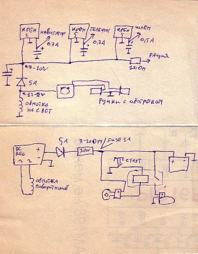

| Нагружаю постепенно штатный генератор, посмотрим как ему это понравится Верхняя схемка установлена, вроде работает.

| muki, сколько мощность штатного гены по мануалу? Переменка или постоянка? Гена трехфазный с выпрямителем и диодным мостом?
Я правильно понял, что ты взял по первой схеме напряжение со света (а не с обмотки генератора на свет)? Далее через диод перешел на сеть 7-10 вольт с кондером на массу. Что дает понижение напряжения, емкость кондера? И схемки на кренах - расскажи подробнее как, я тоже так хочу
У меня тоже киговый мотик с магнето, гена 180 Вт. Штатная электрика потребляет максимум 128 Вт (без сигнала). Запас 52 Вт. Ручки с подогревом 2х20Вт? Прочие потребители остается 12 Вт. Я бы от ручек отказался, или надо продумать защиту от перегрузки штатного реле-регулятора и гены.
Тут вспомнил, у меня при КЗ в сети освещения (а КЗ - это по сути большая нагрузка) - заглох мотор. Хотя обмотка зажигания 100% независимая. Так что по идее есть там защита от перегрузки. Но это ямаха.

| Цитата (FZX) И схемки на кренах - расскажи подробнее как, я тоже так хочу Вопрос снимаю, тут прочитал: http://www.gaw.ru/html.cgi/txt/ic/VZPP/doc/kren5a.htm Оказывается не надо городить сложные схемы, не знал. Ты в паре с креном какие кондеры впаял? И как в монтаже это выглядит? (с точки зрения защиты от воды).

| FZX, Мощность генератора 80-100Вт, там 3 отдельные обмотки. Первая переменка с AC регулятором, самая мощная, на свет, один конец на массе, по этому больше 7-10V постоянки с нее не получить. Пошла на всякие 5-ти вольтовые зарядки. Вторая слабенькая с выпрямителем и DC регулятором для реле поворотов. С нее можно попробывать снять 2-3А для зарядки АКБ. Третья переменка, оба конца идут в мозг. Кренки прекрасно работают, воды не боятся ваще, проверено! Причем от 12V они грелись, а от 7V чуть теплые. Стоят на общем радиаторе, сверху припаяны конденсаторы, все замотано изолентой и засунуто в сумочку от навигатора. Конденсаторы, чем больше тем лучше, у меня 2200 мкФ, 25 В.

| Вопрос с электростартером решил, теперь заводится даже на полудохлом акуме. Существуют простейшие CDI от старых скутеров, типа DIO AF18. У них нет процессора, нет опережения, вобщем что с датчика пришло, то на катушку и вышло. Во время старта, через реле, подменяем штатный мозг на скутерный. Вобщем все
