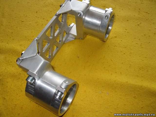

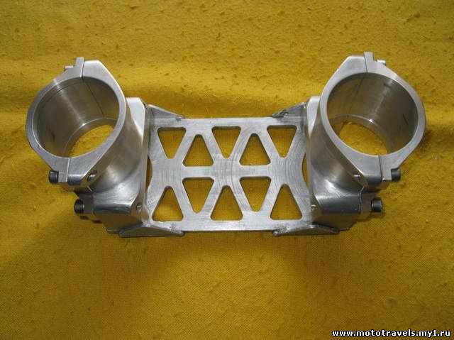

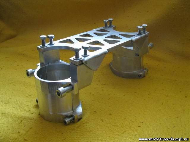

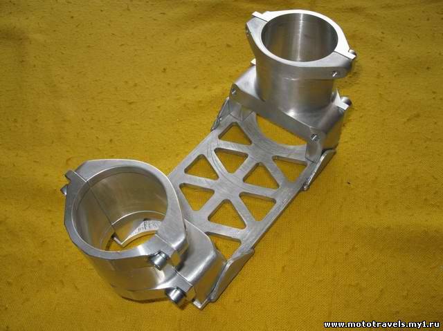

| Grinich, ФОТО!!!!!!!!!!!! Я вот тут с Человеком-золотые руки задумал сделать третью траверсу. Делал все расчеты Veyngold. Ему респект и крепкое рукопожатие. В итоге вышло вот что.... Критикуем, интересуемся

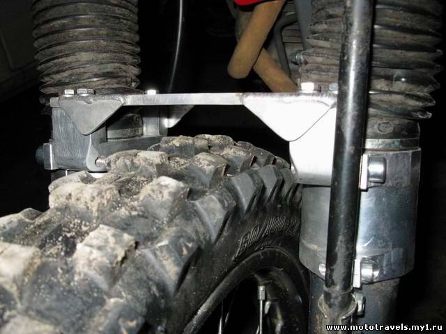

| ........продолжение фотосессии......

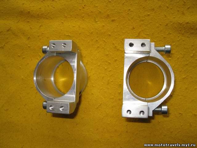

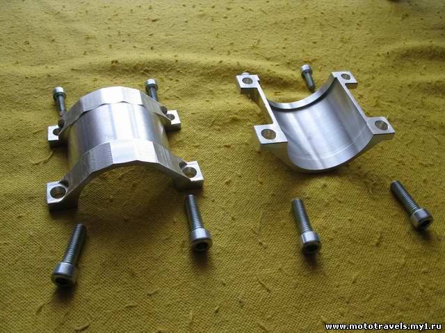

КРЫНЯ  | Дата: Пятница, 30.10.2009, 22:56 | Сообщение # 341 |
| ...........закрепление материала............
Grinich  | Дата: Пятница, 30.10.2009, 23:00 | Сообщение # 342 |
Сообщений: 232

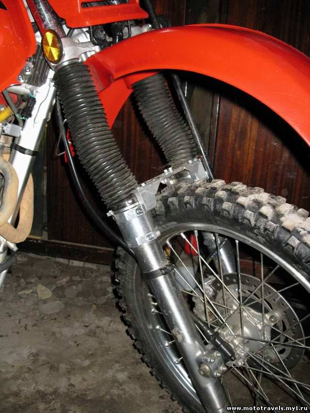

| Крыня, тебе и Жеке почет и уважуха! Кулибины! как насчет "мелкосерийного производства", я тоже себе такую штуку хочу, на наших XRах слабовата вилка на кручение.

КРЫНЯ  | Дата: Пятница, 30.10.2009, 23:02 | Сообщение # 343 |
| .............ну и собственно в натуре-а-льном исполнении...........
КРЫНЯ  | Дата: Пятница, 30.10.2009, 23:14 | Сообщение # 344 |
| Grinich, давай фото решения своей проблемы с провалами и увеличения мощи в низАх и середине!!!! Третью траверсу сделать не составит труда (теперь не составит). Чтобы снизить себестоимость изделия предлагаю собрать желающих и сразу одним махом заказать = выйдет оптовая цена, попробуем скидку выбить за это. Кстати, вещь вышла мощнее зарубежных аналогов (ну как минимум с притензией на это) и надёжнее (славься матматика, физика и люди, понимающие её), а цена вышла на порядок дешевле чем у буржуЁв!!! Если ты - Grinich, уже согласен, то и я ещё одну буду делать. В итоге уже две заказывать можно. А этот экземпляр уезжает от меня человеку
