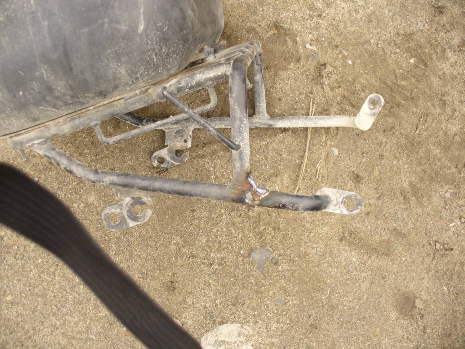

| Штатный багажник на фото-треснул в походе по БАМу,заварили в автоссервисе в г.Бодайбо,не взяли ничего Собираюсь усилить косынками.Кстати такая же слабая боковая подставка из-за тонкостенной трубы,треснула у основания в самом верху, а потом и отвалилась совсем,отчего мот на стоянке стоял-стоял,да и завалился вдруг обморок,чем развеселил всех окружающих(дело было на работе)
