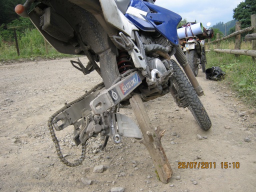

| Quote (Shan) Как лучше сделать или купить где недорого : 1. центральную подножку. Может у кого есть и копию просто сделать. 2. защиту картера. предложу альтернативу: 1. обхожусь подставкой под маятник, слева боковая подножка, справа под натяжитель цепи подставка (кусок трубы, полено или толстая ветка в походных условиях). после нескольких тренировок вывешиваю заднее колесо в любых условиях 2. а родная? чем она плоха?

| Quote (Shan) FZX, родная выглядит неслидно, вот хочу и все) Я так тоже сейчас делаю или с кем-либо на раз смазываю цепь, но иногда очень не хватает. Вот ни разу я не эндурист до мозга костей Ясно, тебе хочется что-то с мотиком сделать Я бы в сторону облегчения направил свои усилия - поменял бы обода на алюминь, выпуск штатный заменил - сразу около 15 кг скинешь с него. Да, по поводу подставки : http://moto.kiev.ua/forum/journals.img.php?image=1312879904764/9.jpg http://www.djebel-club.ru/uploads....344.jpg ну а если хочется красиво, то есть заводские изделия: http://ib1.keep4u.ru/b....e13.jpg
