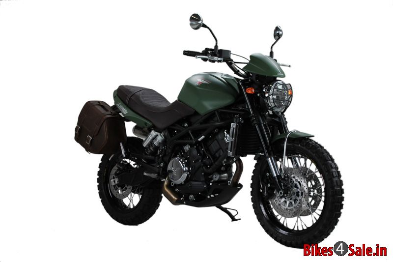

| Цитата SID (  ) какие еще скремблеры существуют аналогичные Бронко и CL400 с объемом двигателя побольше.. хотя бы 650... Есть еще Триумф скремблер, двухцилиндровый помоему, 870 кубов.... мне этот класс мотиков, скремблеры, очень нравится, как и многим выросшим на совкоциклах аля мински и т.п. в полевых условиях. И посмотри мотоморини, кроме как визуально нравится ничего не скажу, просто читывал пару тестов.

| SID, в наших "прериях" ещё нет сформирован ни рынок, ни достаточно широкое понимание сущности скра(е?)мблеров. Этот сегмент рынка не развит из-за многих причин. Не вдаваясь в подробности скажу, что СКРАМБЛЕР лучше построить самому. И вот почему: - создание его это ПОДВИГ + творческое СОЗИДАНИЕ. Но увы, лишь оценённое только Вами для Вас же самих. Другой же пройдя мимо запросто Ваше творение Ваших рук посчитает УРОДСТВОМ. Вот одна из причин НЕДОразвитости Этой ниши в мире мотоциклов. Вот поэтому отсутствует СПРОС на них ибо это чистого вида ИНДИВИДУАЛИЗМ!!! - это, на мой взгляд, самый лучший вид мототехники, где можно выразиться НЕ через визуальные цяцьки, а именно техничеким ансамблем, начиная подвеской, заканчивая любым другим элементом; - из самого убогого мотоцикла можно сделать отличный скрамблер ибо от донора должна быть лишь одна часть, которая будет донорской, это двигатель. Всё остальное запросто переделывается под свои нужды и требования.
SID, выше мною приведены почти все модели, почти. Их не так уж много. Но истинный скрамблер ещё никто кроме ТИРУМФА не сделал. ТОлько лишь опытные образцы или ХЭНД МЭЙД. Поэтому возьми что-то с движком от 350 до 900 объёма на классической раме и сделай под себя. Это будет дольше, зато то, что пожелаешь. Кстати, бюджет постойки запросто снижается умелыми руками: сидушка, свет, бак от любого донора, вилка и прочее и прочее....
Готового же решения ждать Тебе придётся гораздо дольше, а Триумф вылетит в копеечку. Я занимался два года тюнингом НОВОГО Триумфа БОННЕВИЛЯ под скрамблер. Дороговато вышло даже для богатого человека, зато эмоции через край!!!

| Крыня, отличные фото! отличные аппараты! И пожалуй я согласен, готовое блюдо только у Триумфа... а сам готовить я пока не готов... ну чтож, спасибо за хорошую политинформацию :)))
