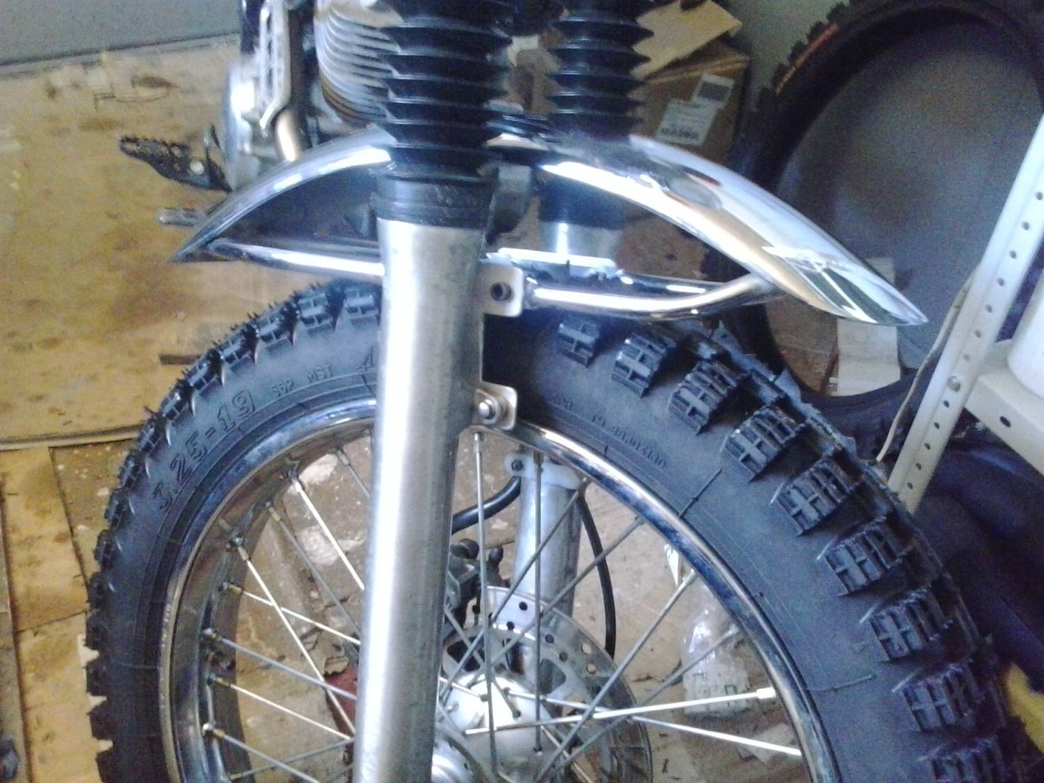

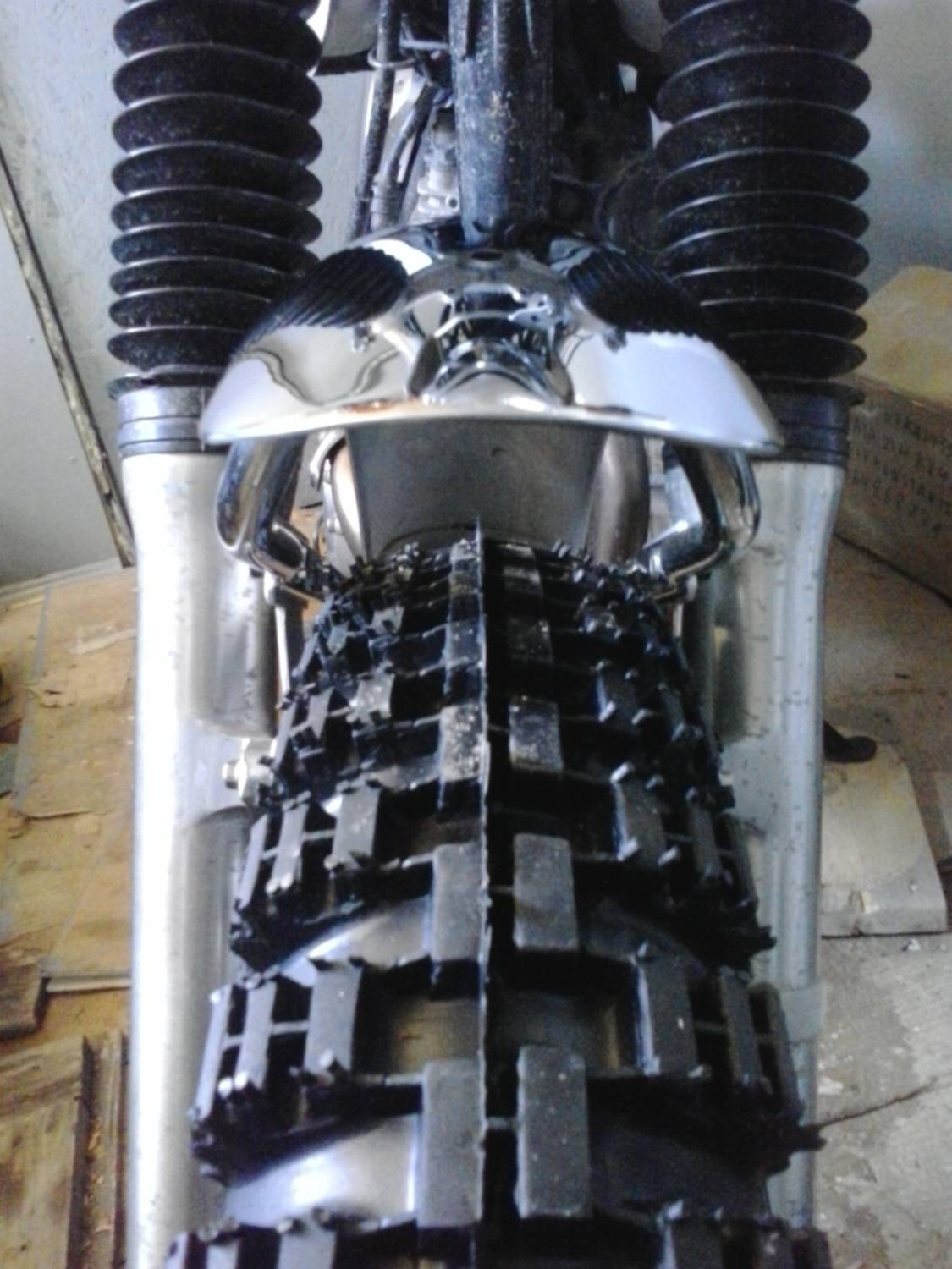

| Поставил вперед Петрошину 131. Родной размер 80/100, а эта 90/100 - выше и под крыло не влезает. Придется колхозить проставки. Резина настолько волосатая, что решил подстричь.

| Наколхозил проставки. Как говорил незабвенный Папанов "за то дешево, надежно и практично". Получилось немного высоковато, но ниже цепляет резина.
