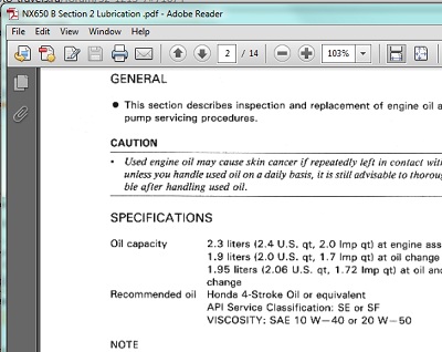

| Цитата (FZX) мотомасло лучше автомасла для бензиноых моторов в двигателе мотика Есть кстати много неясностей с рекомендациями производителя, особенно на мотоциклы старых годов, тажа кхонда не пишет конкретику, а просто рекомендует масла спецификации: В тоже время мы должны помнить о работе сцепления, которое не должно проскальзывать, если только это не заложено изначально в конструкцию механизма, на мой мотоцикл рекомендация масла четка и понятна, прямо с маркой,... Я подозреваю что автомасла содержат несколько другой набор присадок, как раз обеспечивающий минимальное трение, что может сказаться на работе мотоциклетного сцепления, находящегося в масле, на качество работы поршневой, коленвала, смазки, проблем быть не должно, был этап когда я ездил на автомасле, сложно сейчас сказать насколько что то скользило или нет, но сцепление потом менял, возможно не из за масла, а все таки от влияния времени, четкое скольжение можно получить даже на мотомасле, при использовании синтетических мотомасел, которые не предназначались для работы двигателей на минералке, особенно касается мотоциклов 15 и более лет назад,..как то так...

| kuzmich, ну вот я про то же, что не все мотики надо обязательно кормить мотомаслом, старые конструктивно моторы одностволок (кстати почти все китайцы скопированы именно с них) вполне нормально работают на любом масле согласно классификации, указанной в мануале. Я езжу успешно на автомасле несколько лет, сцепление работает нормально, и я его не менял пока. Даже на лукойле минеральном сезон откатал. Угара масла 0, при замене масло чистое.
