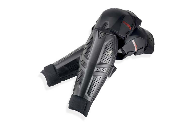

Итак доработка назрела после очередного попадания в ногу крупного камня их под фуры. Попало точно в центр большой берцовой на 120 км/ч. Было больно и синяк в пол кулака.
Решил взять задачу с наскока и просто с отрезал кусок пластика по размеру FORCEFIELDих наколенников. в наличии были такие
Рарезал пластик с помощью резака из нихромовой проволоки. Далее доработал портняжным ножем. Пришить с помощью плоскогубцев, толстой иглы и ЛЛ нитки было дело техники.
После недели испытаний понял что задача в лоб не решается. Острые края пластика разрезали ткань штанов до дырки.
Пришлось разобрать прототип. Также обнаружил что вентиляция колену не нужна. Колено не потеет)))))))
Поэтому отрезал прямоугольник из алюминия и закрепил с обратной стороны пластика. Размер брал с учетом закрывания малой и большой берцовой. (счас думаю что зря мелочился нужно было резать кусок алюминия размером чуть меньше куска пластика.)
Края пластика закрыл стропой (ширина то-ли 15мм то-ли 20мм) и пришил по старым дыркам к наколеннику.
Собрал изделие и до конца сезона все камни понимали что расклад сил изменился и не стремились портить мне жизнь)))).
В этом сезоне перечитал пометки при испытаниях и решил доделать на предмет подгонки под колено.
То-ли колени у меня не стандартные то-ли создатели не учли что некоторые люди будут в их наколенниках по 16-18 часов ехать...поле десяти часов колено начинает болеть.
Перепробовал разные материалы в качестве смягчающей подкладки под наколенник. Лучше всего себя зарекомендовал вспененный полиэтилен из которого делают гимнастические коврики.
Мягкий и держит форму.
Методом проб и ошибок подогнал три куска вспененного полиэтилена под внутренную поверхность наколенника и форму колена. Склевал куски полиэтилена встык клеем момент. Сами куски приклеивал к наколеннику тем же моментом.
ну и на последок прошелся краской из баллончика.
За прошлые три дня проехал 2200км. Еще раз подтвердил удобство доработки)))))
