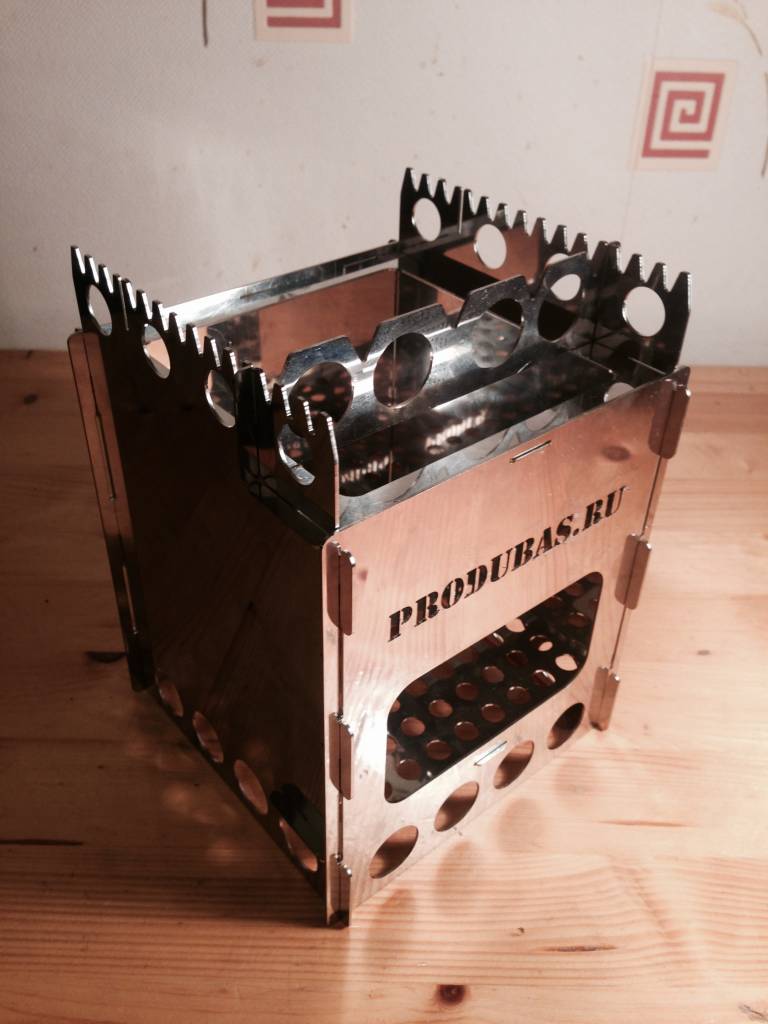

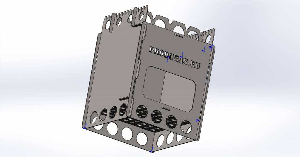

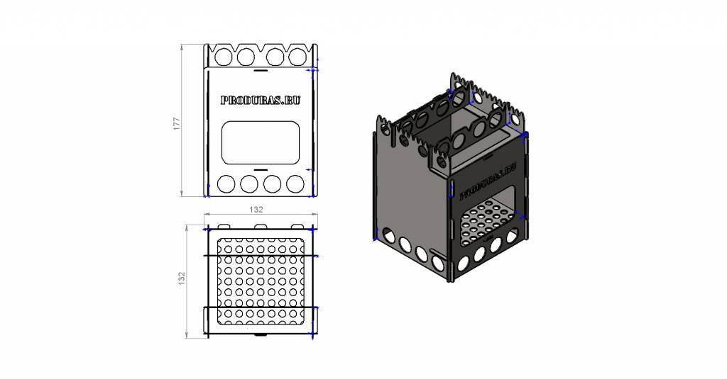

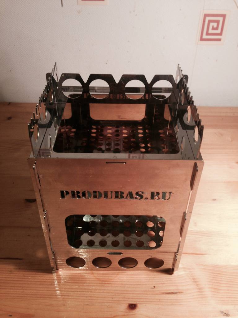

| Кореш попросил начертить ему щепочницу для раскроя на лазере. Он вырезал и мне. Проведу испытания и если нужно внесу изменения. Эта щепочница сделана из нержавейки толщиной 1мм, вес получился 715г.

| Чертёжик можно сюда?Цитата ohlins (  ) Кореш попросил начертить ему щепочницу для раскроя на лазере. Он вырезал и мне. Проведу испытания и если нужно внесу изменения. Эта щепочница сделана из нержавейки толщиной 1мм, вес получился 715г.

| Спасибо за чертеж! Испытаний еще не было? Сообщите пожалуйста по результатам.
