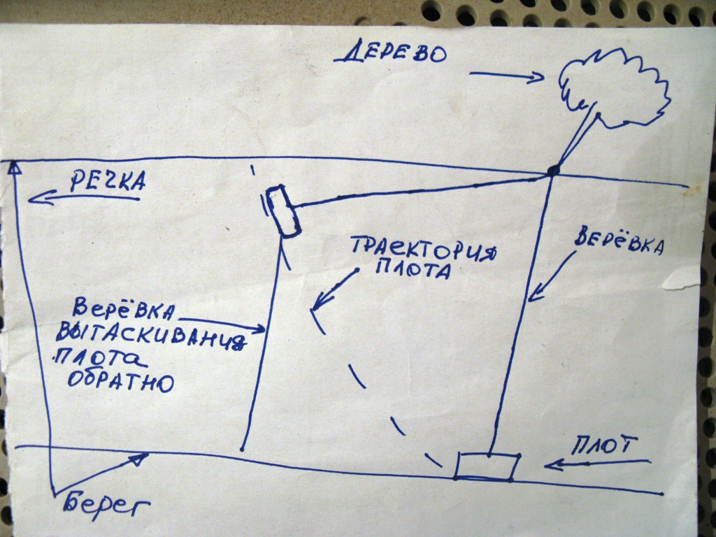

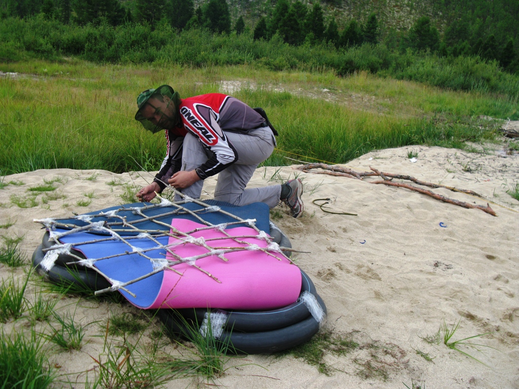

Только благодаря, этому способу, удалось ТОЛЬКО В ВДВОЕМ пройти Бургузин... Течение оторвало от плота часть груза и сидение мотоцикла было потеряно безвозвратно. Но плот выдержал всё. Удержать верёвку было не возможно, пришлось её пропускать, через кусты, так когда удержать в руках силы не хватало, удавалось не потерять груз. На переправу 80 кг груза и двух мотоциклов у нас ушёл целый день с 8 утра до 21 вечера, без обеда и перекуров. Перед походом купили камеру от трактора Белорус, но в Иркутске мой товарищ посчитал, что она очень тяжёлая и не взяли её. И наверно правильно сделали, удержать её всё равно бы не смогли. А вот верёвки 6мм длиной 100метров ох как не хватало. При сильном течении, это единственный правильный способ не потерять груз, даже если есть лодка

| Скреплённые скотчем две камеры от УАЗа+ две мотокамеры удерживают на плаву XR250. Проверено. Условие задачи: двое мототуристов хотят переправиться через реку с течением шириной до 50-ти метров с берега А на берег Б. Решение: делается вышеуказанное плавсредство. Укрепляется, как сделал pm. Сверху кладётся мотик и привязывается к плоту. Верёвка для перетаскивания проводится под камерой и привязывается к мотоциклу. Один мотоциклист вплавь переплывает реку. Второй закрепляет на конце прочной рыболовной лески камень, болт, ключ или др. и раскрутив леску как пращу перекидывает конец лески на другой берег, предварительно привязав к другому концу лески верёвку. Первый, находясь на берегу Б перетаскивает за леску на свой берег конец верёвки, выбрав слабину и привязывает повыше от земли к дереву, большому камню, но не к себе. Второй отпускает плот по течению, кот прибивается к берегу Б в 40-ка метрах ниже линии переправы. Если первый не сможет выгрузить мот с плота, то первому надо вплавь переплыть реку и помочь. Потом кому-то возвращаться на берег А, и повторять по новой. Как-то так. Сложность в переплывании холодной реки, или быстром течении и способности метать пращу. В качестве водоизмещающих ёмкостей можно использовать гермомешки, баклашки 1-5л, детские воздушные шарики, засунутые в мешок из под сахара. Эту идеи взял из головы, на практике не проверял.

| Спасибо Только вот думаю, можно же не заморачиваться с леской и камнем, а переплыть речку вместе с веревкой Ну и второму, наверное, имеет смысл плыть рядом с мотиком - и для подстраховки, и чтобы помочь вытащить на берег! Как мне кажется

| Намокая верёвка становится тяжёлой и течением её сносит а вслед и пловца, что увеличивает затраты физических сил на переплыв. При небольшой ширине можно и с верёвкой.

Совершенно верно, причем, при хорошем течении, если она натянется то и пловца на дно утащить может. Очень опасно.
При быстром течении ничего лучше свободного быстрого переплывания на веслах нет.

Преимущества: 1. Не важно какое течение, какая ширина, глубина... речки, важно что бы хватило верёвки. По закону физики верёвка полностью нагружена только у берега (при выгрузке), где обычно течение меньше или можно найти заводь 2. физически 2 человека справляется с любым грузом. 3. С собой везётся только верёвка, а плот можно сделать 10-мя способами, это на много меньше веса груза с собой 4. Вытаскивая обратно плот, можно натянуть обе верёвки так, что плот окажется над водой, легче вытаскивать 5. Вместо дерева на берегу, крепления верёвки можно использовать, что угодно, кусты, камень большой, забитую палку, крюк от палатки... 6. И главное, скорость такого автоматизированного преодоления речки будет на много меньше нежели скажем 5-10 ходок лодкой...

| 50 метров это не шутка.... 50 метров лески это утяжеление кидаемого кирпича-камушка грамм на 100 как минимум. Очень будет проблематично перекинуть после утраты сил и НАЙТИ затем. Не лучше ли просто привязать к трусам или намотать на ногу как повязку и спрятав нож в трусы перейти/переплыть с лёской? Лёски грамм 100-400 никто из нас не заметит, а ножом можно будет в случае опасности освободится от неё, второй же Друг вытащит эту же лёску на прежний берег.
