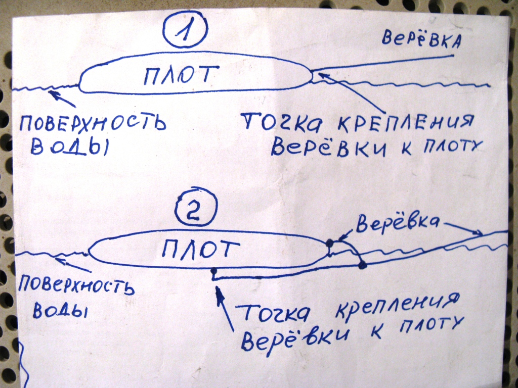

Цитата (Pate) А какой самопальный плот из подручных средств выдержит такое усилие?
Вы правы это самый слабый момент данной схемы. И тут есть небольшой секрет. Если прикрепить верёвку, как на первом рисунке, плот будет подныривать под воду, и чем больше погрузится под грузом под воду тем больше пойдёт под воду. Но если верёвку привязать по центру плота с низу от груза, то плот будет выталкиваться вверх натянутой верёвкой, а не погружаться, и чем натяжка верёвки больше, тем сила выталкивания вверх больше. А что бы плот не опрокинуло грузом в низ, а верёвкой вверх - страхуем привязыванием двух точек крепления - и с низу, и спереди плота, как на 2 картинке. Такая схема крепления плота с верёвкой сильно снимает вопрос парусности плота в воде

| Цитата (pm) Такая схема крепления плота с верёвкой сильно снимает вопрос парусности плота в воде все это хорошо но у плота связанного из пары понтонов или камер нет низа. Он больше похож на катамаран потому что необходимо добиться устойчивости, катамаран типа:
Если привязать по схеме 2 то придется тащить его балонами боком к течению
