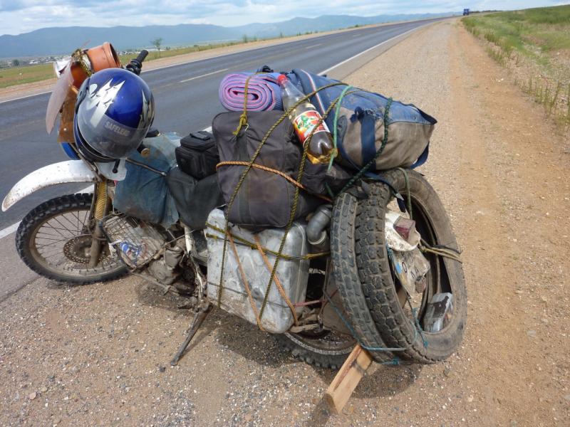

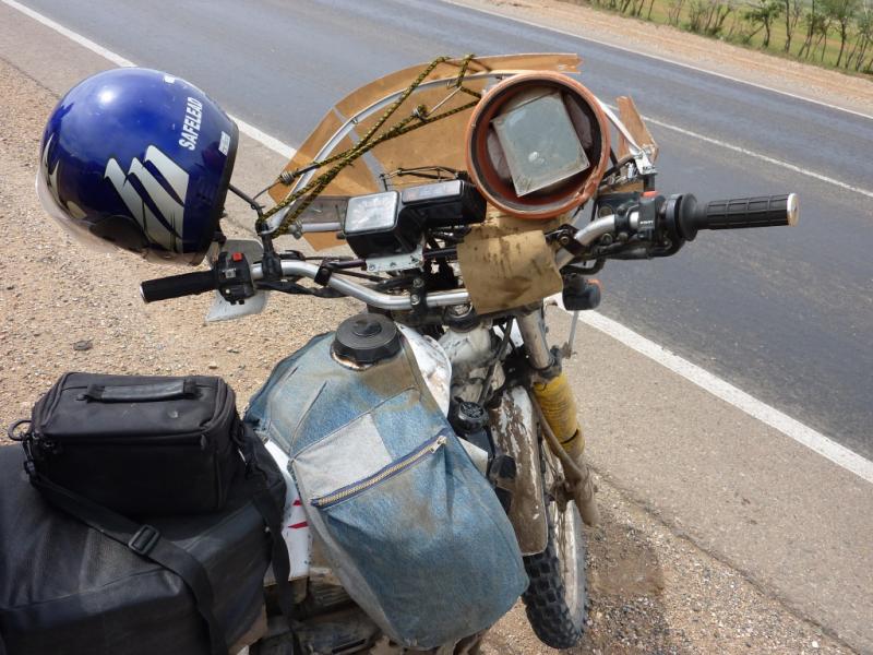

Не лично, а с Джебель-клаба (тынц). Ну это Дигрик, если кто не признал. Почти все переварил, кроме канализационной трубы у правого верхнего угла ляминиевой кофры - вху из?! Он же: Нужно обращать острие ума на самые незначительные и простые вещи пока не начнешь прозревать в них истину. Рене Декарт.
