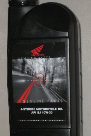

Basilio  | Дата: Пятница, 21.05.2010, 23:34 | Сообщение # 44 |
Мотоцикл: XL1000
Город: Раменское Мос.обл.
Сообщений: 17
| Quote (садко) Кто каким маслом кормит своих Варек Привет взял недавно Варю. Предыдущий хозяин лил минералку фирменную Хондовскую кто-нибудь слышал про такое? менять на синтетику?
Сообщение отредактировал Basilio - Суббота, 22.05.2010, 19:11 |
Бородеро  | Дата: Понедельник, 24.05.2010, 12:25 | Сообщение # 45 |
Сообщений: 300
| Мне похожую минералку хондовскую оригинальную для машин предлогали нахаляву, не взял. Стремно как-то это говно заливать, тем более за деньги. Есть подозрение, что это масло предназначено для того, чтобы мотор отходил только гарантийный срок. И как объяснить рекомендованное по мануалу 10В40, а это 10В30? Лей нормальную синтетику 10В40 или 15В50 и будет тебе счастье. Я вот после перехода с Мотюля на Моторекс реально заметил и более тихую работу мотора и более четкие переключения...
