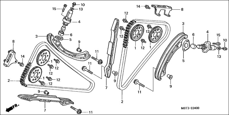

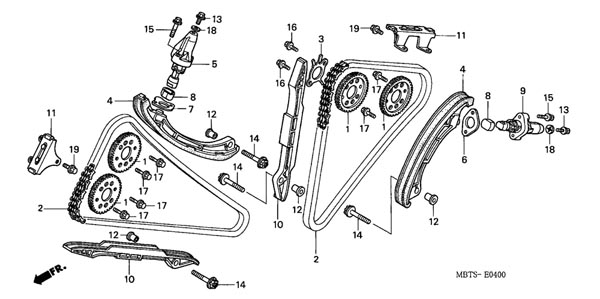

Варьки с самого начала делали и делают в Италии. СД1 и 2 - это первая, дорестайлинговая версия, карбовая. Потом, в 2003-4 была какая-то переходная, вроде с впряском но без АБСа, а потом стали делать ту, что и нынче производится (в2007 чуть пластик вроде только обновили), АБС на нее опционно идет.
По натяжителям - лучше менять, от греха подальше, если на них нет оранжевой точки, кажись до 2003-го включительно. Случаи с перескоком цепи на ватрушках не редкость, на Варьке точно такая же система.

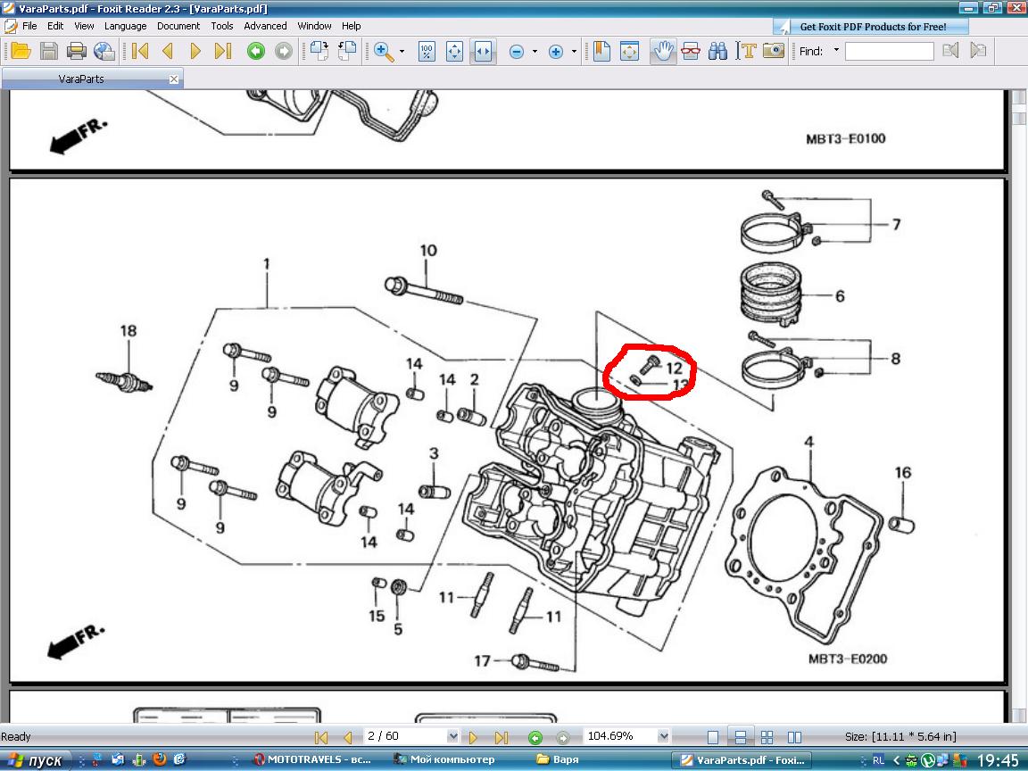

У меня заводится на подсосе, через секунд 30-40 начинает неровно работать, убираешь подсос, начинает работать ровненько, у меня обороты х.х. 1000
По синхронизации, подскажите, искал привычные вакуумные трубки или заглушки, ничего не нашел, чеплял вакуметры к трубкам на карбах, одна затыкается наглухо к корпусу воздушного фильтра, а со второго карба эта трубка идет на мембранную фигню, которая я так понимаю управляет картерной вентиляцией
Шаман63 Дата: Четверг, 10.02.2011, 08:00 | Сообщение # 114
Мотоцикл: Honda XL1000 Varadero
Город: Кинель-Черкассы, Самара
Сообщений: 102
Тама в головке рядом с патрубком всасывающем, болтик под шестигранник.

svladimir Дата: Четверг, 10.02.2011, 15:12 | Сообщение # 115
Мотоцикл: X1200Z
Город: Ангарск
Сообщений: 124
Понятно, видимо я неважнецки смотрел, надо заняться еще раз
svladimir Дата: Пятница, 11.02.2011, 17:22 | Сообщение # 116
Мотоцикл: X1200Z
Город: Ангарск
Сообщений: 124
Еще раз полистал мануал и кроме тех вакуумных трубочек, через которые я синхрил, в книге ничего не предлогалось
Шаман63 Дата: Пятница, 11.02.2011, 19:50 | Сообщение # 117
Сообщений: 102
Вот вместо этого болтика штуцер вкручивается.

Привет всем.Моц varadero 1000 2004г свистит как турбина,думал помпа,разобрал повертел вроде нет кто знает, что это такое и как с ним боротся. Пробег 50000 нужно ли менять натяжители ГРМ. И по резине посоветуйте соотношение цены и качества за ранее спасибо.
Добавлено (13.02.2011, 12:02)
Владимир подскажи где брал по такой цене натяжители ГРМ
Шаман63 Дата: Воскресенье, 13.02.2011, 16:54 | Сообщение # 119
Сообщений: 102
Натяжители менять не надо. Резина по низсходящей: Мишлен Анаки, Мицеллер Тауранс, Хайденау К76....чож у вас свестит то у всех тама? мож это нормальный свист Варьки, тама в воздухане типа акустичесского шумоподавителя, некоторые даже спорили, не турбинированный ли случаем у меня двигатель.....
