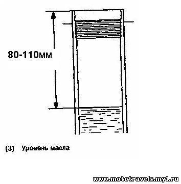

| Quote (TNK) Назвался груздем, полезай в кузовок! Я знаю, что Дигри выпускался до 97года! По каталогам, в книге "История японских мотоциклов" нет никаких упоминаний и данных о Дигри 98 и 99гв! Я не слышала от владельцев, чтоб у кого-то был Дигри 99 или 98 гв! И не встречала в продаже ни одного Дигри 98 и 99гв! По этому настаиваю на обоснование этого заявления! Воть! У меня Degree 98 года по ПТС, а если судить по раскраски, то 1993-1994 Товарищи может кто подскажет сколько масла лить в преднию вилку и какое???? Ну и в задний аморт? Если оно там есть? Буду очень благодарен

| Quote (Restart) Товарищи может кто подскажет сколько масла лить в преднию вилку и какое???? Покупаешь литр,его как раз хватит в 2 пера. Масло для вилок стандарт 5W, хочешь жеще бери 7,5 или 10. Масло заливаешь в полностью сжатом состоянии перьев 110мм-80мм до верхнего среза.

| Quote (Restart) Товарищи может кто подскажет сколько масла лить в преднию вилку и какое???? У меня влезло 390млл в каждое перо. Залила 10W. Довольна! Quote (Restart) У меня Degree 98 года biggrin по ПТС, По ПТСу у меня 97го. Но по факту 96го.
