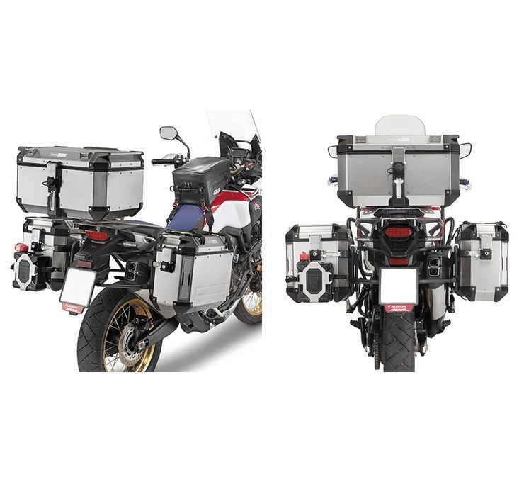

| И еще - этот бак "дружит" с рамками TOURATECH. А вот с GIVI - большие сомнения:
