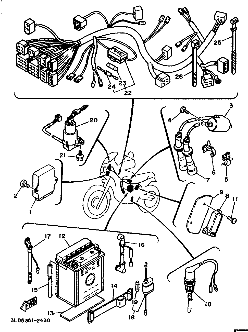

Решил сменить 660 Tenere на SuTer 750 - на днях уже смотрел один: 1992 г в 15000 км пробег (со слов хозяина мот привезён от знакомого немца из Германиив в 2008,по России пробег 2000 км,до этого принадлежал почтовой службе Италии где почти не эксплуатировался)очень похоже на правду + я сам предложил продать аппарат мне,хозяин изначально и не планировал.)Внешнее состояние очень хорошее,есть кое-где ржавчина на раме и болтах движка - год всё таки 92-ой.Масло нигде не подтекает,прокладка крышки головы родная,завёлся сразу,работает ровно,обороты держит стабильные-стрелка не плавает.Резинки на подножках и ручки тоже не изношены,пульты не затёрты.Убиты ролики цепи(верх и низ-их нет почти).Толщина тормозных дисков- 4.5 перед,5-зад.Открыл бак,там рыжий налёт местами,пальцем стирается(хозяин обещал исправить)+ обнаружилось что с левого крана капает бензин,походу прокладка течёт между баком и краном(раньше не было со слов владельца).Хозяин не торопит ,есть ещё время всё посмотреть,послушать,поэтому вопрос:
На что стоит обратить внимание касательно именно 1992 года,слышал есть проблемы с регулятором напряжения, и как бороться с рыжим налётом в баке?
С левой стороны под крышкой справа от аккума стоит регулятор. Что это за регулятор?

Ясно А то я привык что регулятор рёбра для охлаждения имеет.Немец проделал там окно для охлаждения и сетку поставил.Работал достаточно громко со снятой крышкой.Как часто приходится менять?как продлить срок службы?Или можно поменять на другой от более свежих СТенер где он другой?

Если на разъеме от этой штуки идут провода от 5-и штук и 3 имеют одинаковый цвет -то это РР, если нет, то это не РР. У РР обязательно должен быть радиатор, т.к. на нем рассеивается достаточно большая тепловая мощность. Единственное что из безрадиаторных РР помню -это хондовское, например дроздовое. Но РР там ложиться теплопередающей поверхностью на достаточно большую площадь рамы. РР вылетают от неправильного прикуривания, от убитого АКБ, который ест очень большой ток заряда (но ты с таким АКБ не заведешься), и самое частое и важное -от плохого контакта основного разъема, т.е. от перекоса фаз, т.е. от контакта проводов, идущих от генератора, т.е. контакта трех одноцветных проводов.

Старые ямаховские РР тоже не имеют оребрения. И контактов на них 4.

Без дубля массы?

Восьмая позиция-походу РР - я это имел виду

да. именно так. без ребер и 4-х контактное. РР.
на самом деле количество контактов роли особой не имеет. элементарно подключается через косичку с клеммами с 4-х на 5-ть и обратно. РР лучше купить от ТДМ, оно с ребрами и массивнее=отвод тепла лучше. а мощность генера та же. либо собрать самопал на симисторах и выпрямительных сборках мощных. они работают без нагрева и вечны практически. стоимость деталей примерно 50 процентов стоимости нового РР. схема простая. поищи в Нете - есть они.
