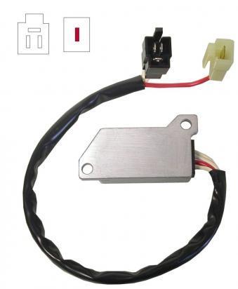

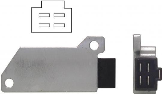

Товарищи,нужна помощь. Заказал на XTZ 750 1992 реле-регулятор. Стоит такой:
Прислали такой:
Как определить где какой провод и переделать?
Прикрепления: 5133551.jpg (12.1 Kb) · 5506251.jpg (13.1 Kb)
Striker Дата: Суббота, 01.05.2010, 23:47 | Сообщение # 190
Мотоцикл: Yamaha TT250R
Город: Псков
Сообщений: 43
3 белых к генератору, красный-к бортовой сети. Контакты на старом реле можно вызвонить тестером. При заведеном двигателе на одном должно быть 12в, а между остальными ~70В переменки. Провод с 12в подключаешь к красному, остальные к белым.

те когда буду вешать на нижний регулятор 4-х контактный разъём,главное что б красный провод регулятора соединялся с красным на ответной части разъёма проводки ,а последовательность соединения белых неважна. ТАК?
Striker Дата: Вторник, 04.05.2010, 22:48 | Сообщение # 192
Город: Псков
Сообщений: 43
Да, все так.
