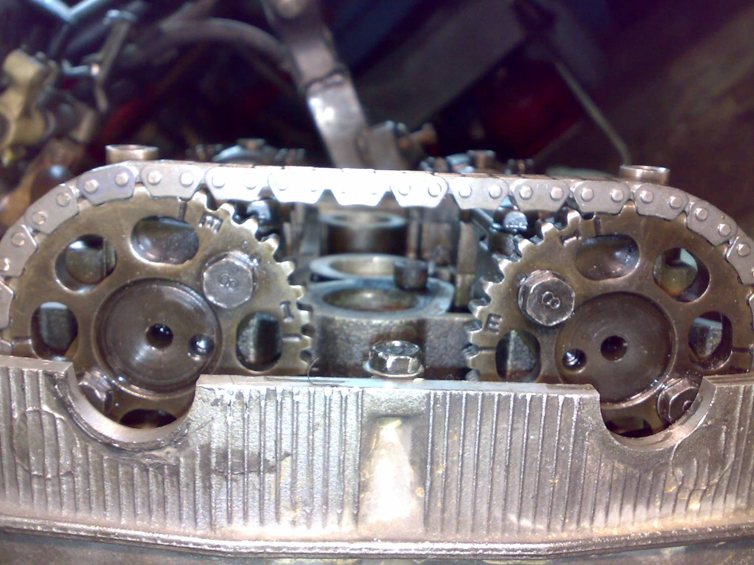

Собрал,работает отлично,фото меток на всякий
Прикрепления: 2420140.jpg (178.7 Kb)
