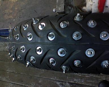

| А я вот такое сколхозил: Ногами не пинать - все сделано чисто для пробы. Максимальная цель - 200км пробега по льду, жесткому снегу и мерзлому грунту

| Quote (Мишель) А я вот такое сколхозил: - хорошо успел фотку раньше увидеть,но разглядеть не смог - там какие-то конусные спецболты без резьбы на конце или обычные? Общался с владельцем подобных колес на обычных болтах с шайбами - он просто зимой по полям и лесам катался (не специально по льду) - вроде был очень доволен. На асфальте правда ползком... Вчера поставил петрошину собственноручной домашней ошиповки на клей. Высота шипа над резиной 2,5 мм. Шипы для грузовиков и джипов. Принципиальной разницы на асфальте по сравнению с жестким митасом С-02 с обычными автошипами не почувствовал. Видимо просто навык уже есть. Вобщем сел и поехал. Если говорить о скорости на асфальте в поворотах, то она минимум на треть ниже - быстрее страшно Тормозной путь тоже разумеется длиннее, колеса легче срываются на юз... По прямой особых ограничений не замечено. Достигнута скорость 105км/ч (быстре не разгонялся т.к. к зиме поменял звезды и максималка теперь 110км/ч ну в общем быстрее зимой и не надо :). Крейсерскую 80-90 на шипах можно держать свободно, но в поворотах придется заметно сбрасывать. Да, передняя петрошина на 21" имеет центральную разрезную шашку, поэтому центральные шашки не шиповал, позможно поэтому по прямой так неплохо. Льда пока не нашел, как попробую - отпишусь. На асфальте и тормозил юзом и буксовал, все шипы пока на месте

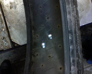

| Болты никакие не специальные, а вполне вульгарные мебельные Старую покрышку надырявил насквозь, болты изнутри заколотил, снаружи шайбы и гайки на фиксатор резьбы. Я ж говорю - сколхозил

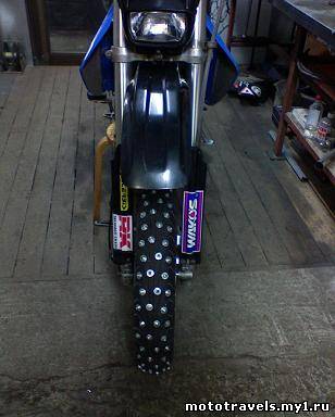

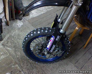

| А я продолжаю колхозить Тест-драйв после НГ.
