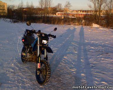

| Ну, и я тоже! Не вынесла душа! Сегодня собрал все в кучу, пока со старыми настройками, завел и проехался по округе. Завтра еще один выходной, буду пробовать поиграть давлением и покататься по разным покрытиям. А пока - ААААААААААА!!! Укол против мототоксикоза. По первым впечатлениям - едет, как и ожидалось - по жесткому укатанному снегу - аки по асвальту, по сугробам - роет до твердого, потом едет тихонечко. Трогаться надо не резко, иначе просто грызет покрытие, стоя на месте. Рулится очень даже неплохо, по мягкому снегу - с запаздываниями, но траекторию держит. На лед и асвальт пока не выезжал. Жаль, про фотик вспомнил, когда уже стемнело...

| Все это, конечно, неправильно, но моей целью было получить какой-либо приемлимый результат при наименьших затратах. По сему, были выбраны практически из помойки две старые высохшие до деревянного состояния покрышки Данлоп, куплены в строительном супермаркете обычные мебельные болты с полукруглыми шляпками, на заднее колесо - 25мм длины, на переднее - 20мм, увеличенные шайбы и обычные гайки м6. Болты частично видно в сообщении 38 - шляпка диаметром чуть больше рублевой монеты, квадрат от проворота, потом резьба м6. Концы затачивал на наждаке, 4 стороны примерно под 45'. Резину засверлил по рисунку протектора сверлом на 6. Болты заколачивал изнутри при помощи молотка и проставки. Снаружи - шайбы и гайки на фиксатор резьбы (жижа типа клея) шуруповертом с установленным усилием, чтобы шайбы и шляпки почти полностью утопились в резину. Резьба торчит над протектором миллиметров на 10 (5 - гайка и 5 - заостренная резьба). На заднее колесо ушло около 240 болтов, на переднее - около 180. Денег на все про все - около 1500 руб, времени - по дню на колесо. Прокладки между камерой и покрышкой никакой не ставил, рассудил, что шляпки болтов гладкие, камеру повредить не должно. По первым впечатлениям - мебельные болты - из сыромятины, на асфальте стираются с устрашающей скоростью, но на снегу и льду не страдают. Болтов нужно больше, располагать их по всей ширине протектора и в хаотичном порядке, чтобы дорожки не совпадали. Существуют подобные специальные шипы для шипования гусениц снегоходов, хорошие, острющщие, каленые, но цена на них - заоблачная, легче готовый Треллеборг купить. На завтра - послезавтра намечены покатушки, если мороз спадет. На лед Онеги пока страшновато, у нас тут на днях аж пятеро туристов-лыжников утонуло, да снегоходов пару штук утопили, ну да видно будет по ситуации. А пока...

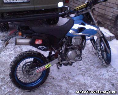

| А я тут посмотрел на Трелеборг, а оказывается зашипованы колесики точно такими же шипами, что и я себе поставил на Петрошину. Вот жаль что переднее колесо мне не смогли такими шипами заделать. Да, кстати про покатухи. Продубасил на морозе позавчера километров 70. По ощущениям все конечно хорошо, но носить начинает на жестком покрытии "только в путь". На обратной дороге вспомнил, что я на вездеходе и уйдя с дороги персек поле, затем второе, ... а вот на втором пришлось несладко - оно вспаханое и замерзшее. Но резина не подвела ни разу. На льду держит отлично, опять-таки жаль, что переднее не зашиповано такими же злыми шипами. Упал разок, и пожалел, что не надел коленей. Теперь нога болит.
