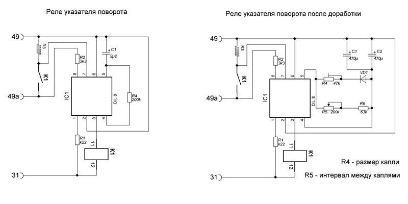

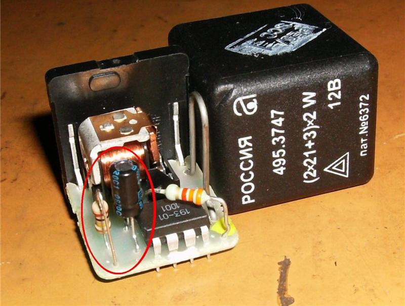

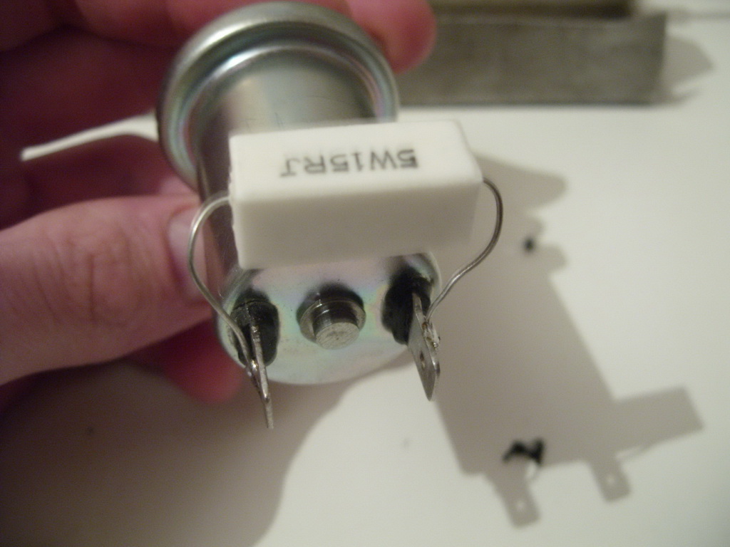

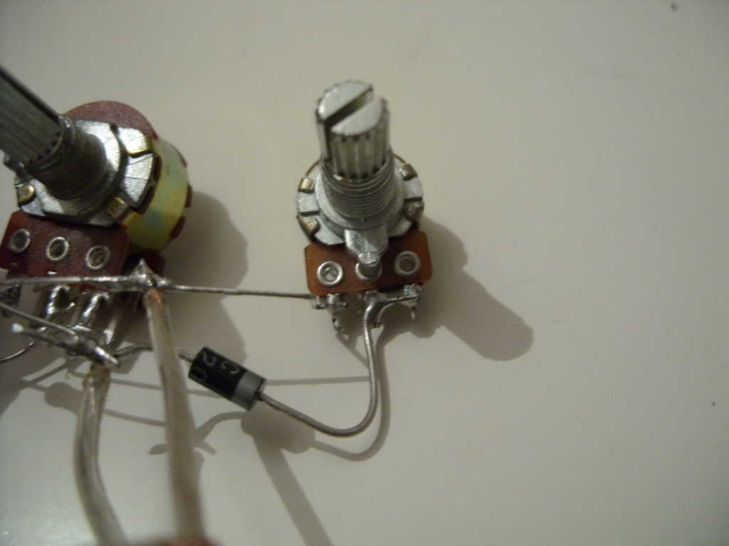

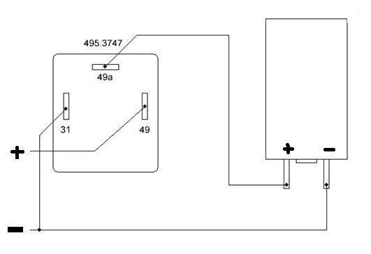

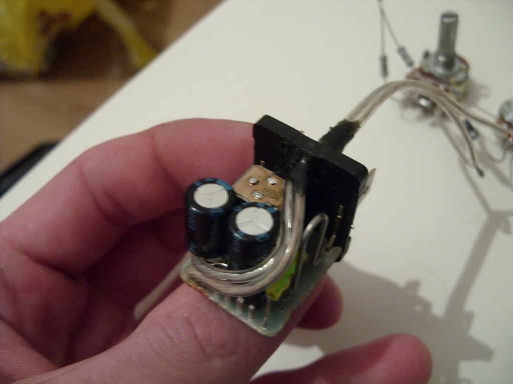

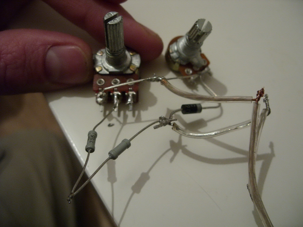

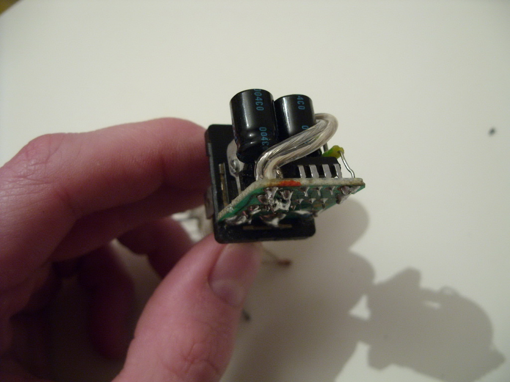

| осенью, озадачившись проблемой смазки цепи я начал искать в инете решение. Максимально интересный материал я нашел на самарском форуме. Только при попытке воссоздать пришлось несколько модернизировать идею. Итак, принцип такой. Есть электроклапан для газового оборудования на авто (продается там, где оборудуют авто газов.оборудованием, цена от 350 до 600р.) При подаче напряжения он открывается и масло может самотеком капать на цепь. Для регулировки размера капли и интервала между каплями используется реле поворотов ВАЗ 2109(только оригинальное, другое не подойдет, стоит 120-140р). В этом реле конденсатор на 2,2 мф меняем на 2 по 4,7мф*25в, выпаиваем резистор и на его место впаиваем выносные переменные резисторы 20 кОм (задает размер капли) и 500 кОм (задает размер интервала между каплями). Это все удобряем резистором 150 Ом*0,25В и диодом 2А 1000В. А на электроклапан вешаем нагрузку 15 Ом 5 Вт. Получаем размер капли от 0,5 до 12 сек, а интервал между каплями от 45 сек до 3, 05 сек. Теперь к вопросу питания реле - плюс кидаем на вывод №49, управление на № 49а, а массу берем от подножки. Т.е. система работает только при поднятой подножке. Потребление системы 13 Вт в момент открытия. Прикладываю фото чернового варианта (клапан омывателя ВАЗ, 2 резистора на 75 Ом и переменник на 220 кОм). Получившаяся система (описанная выше) еще не опробована в дальнобое, но в домашних условиях и в гараже стабильно работает. Итоговый ценник около 600р.- 800р.

| и еще фото Добавлено (14.03.2011, 01:15) --------------------------------------------- PS часть фото не мои, а с самарского форума. К сожалению, ссылки нет. Забыл как зовут человека, но помню, что на аватарке автор в шляпе. СПАСИБО ему огромное!
Himik  | Дата: Среда, 23.03.2011, 23:04 | Сообщение # 29 |
| Как художник художнику: Замечание первое - НИКАКОГО навесного монтажа. Замечание второе - детали реле смачно залить моментом (засрать термоклеем) Резисторы и прочую навеснуху - хоть на макетку, но впаять, с минимальной длиной выводов, резистор 5Вт в термоусадку, припаять гибким проводом. Иначе от вибрации все это благополучно развалится. ЗЫ: Неделю назад пропаивал старлайн V7 - за сезон на эндуре развалился. Весь. Хотя сделан как бы добротно.
