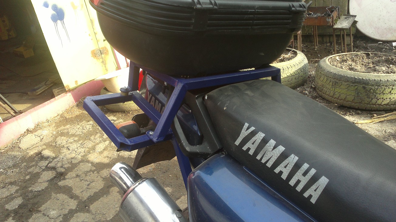

для eli и всех коллег фото багажника. профиль использован 20\20мм. По бокам от кофра можно увязать палатку и спальник.В принципе-ни кто не мешает сделать боковые рамки(они прекрасно закрепятся.только под крылом сделать распорку. я остановился на данном этапе,так как не имею груза для перевозки более данного багажника. тубус купил на рынке -это какая-то фляжка аллюминевая.пробка на резин.уплотнении. крепление багажника вы увидели- на подножках задних слева-от болта ручки пассажира,справа-от кронштейна глушителя. испытал падением. сам поломался,а багажник спас всю красоту мопеда))
