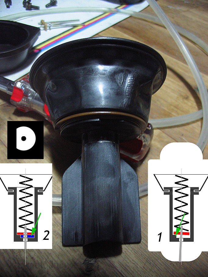

Короче, все иглы и ьрубки были сбиты, мембраны в руках расползлись. Заказал полностью, всю начинку карбов: иглы, трубки, резинки, о-ringи, мембраны. Благо сестра с Европы 10.07 приедет ко мне, она все и привезет.

возьми маааленький кусочек какого-нибудь лёгкого, бензостойкого материала (алюминий, пластик ...) толщиной 2мм и положи в выемку в заслонке под иглу, чтобы она стояла без перекосов, тогда забудешь о разбитых эмульсионных трубках.
А, подробнее, желательно с картинками(фотографиями).

Kali, вот держи

Ediacc, спасибо. Сделаю, на досуге
eli Дата: Пятница, 28.06.2013, 12:04 | Сообщение # 725
Я целиком шайбу не делал, а сделал только частично, чтобы игла встала прямо. Там вес заслонки и жёсткость пружины рассчитаны, я старался, чтобы вес изменился минимально.

Ediacc, А есть фото иглы с 2-мя шайбами.

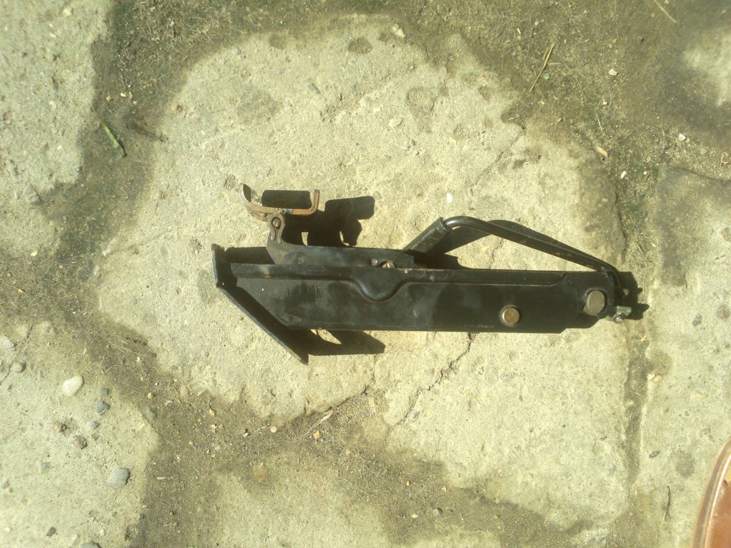

вот с горем пополам сделал домкратик. купил на разборке от какой-то сраной иномарочки и приварил П-образную подставку.
Прикрепления: 1666546.jpg (277.4 Kb)

Kali, Так на той фотке есть как эта шайба выглядит, правда это не фото а нарисовано. Но сам смысл должен быть понятен. Или может ты не об этом говоришь?

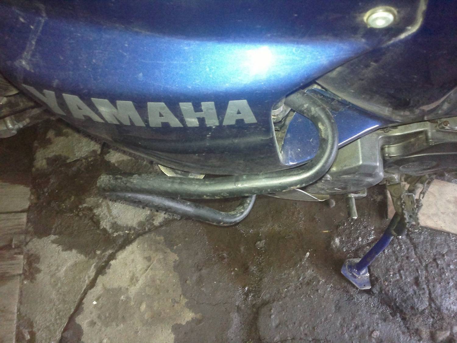

Ediacc, спрашивал ты про размер дуг. труба 22мм. на фотках все видно
Прикрепления: 2215253.jpg (177.1 Kb)
